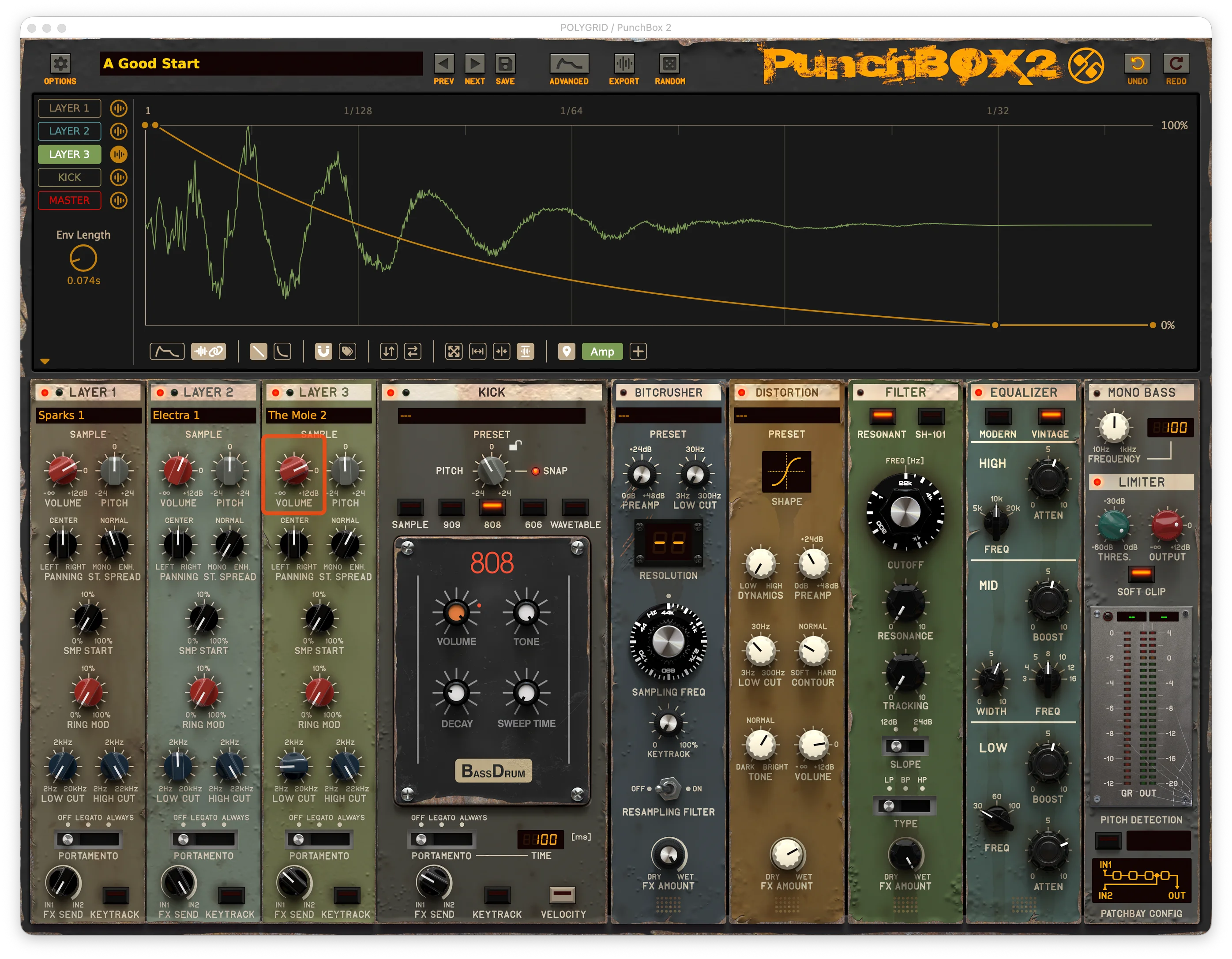

Idealerweise baut man seine Bassdrums bzw Kicks und Bässe selber und nimmt keine Samples.
Bei Bassdrum Synthies wie Kick3 oder der neuen D16 PunchBox 2 kann man die Hüllkurve für die Tonhöhe ja perfekt einzeichnen und sich die Tonhöhenverlauf auch als Noten anzeigen lassen. Im Prinzip geht das auch mit jedem Synth, bei dem man nicht nur eine schnöde ADSR-Hüllkurve für die Tonhöhenmodulation hat, sondern einen MSEG (Multisegmenthüllkurvengenerator) hat. Also wo man die Hüllkurve mit der Maus anfassen kann und die nach Lust und Laune verbiegen kann. Serum2 und Pigments bieten sich zb an aber wie gesagt, alle Synthies mit einer besseren Hüllkurve/Envelope für die Tonhöhe können das.
In Samplern kann man ja meistens auch die Tonhöhe per Hüllkurve modulieren. Mit LFOs würde ich das aber eher nicht machen, es sei den es sind eben wie bei Serum welche, die auch als Hüllkurve getriggert werden können und frei bearbeitet werden können.

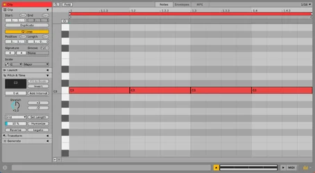

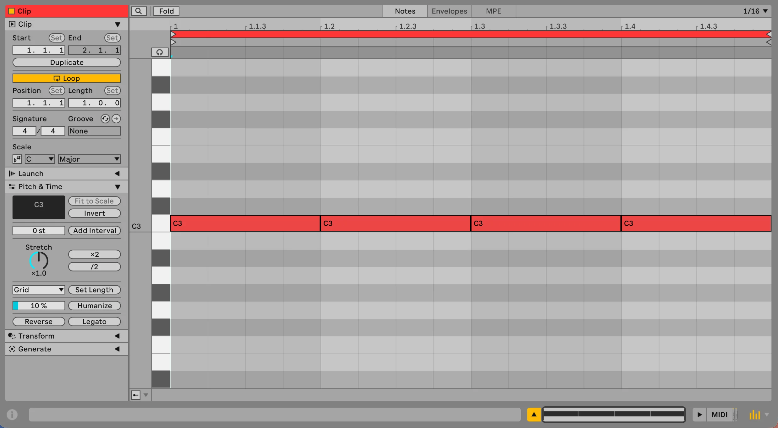

Für mich klingt das wie eine gewöhnliche Offbeat Bassline. Denke der Trick ist hier, dass die Noten trotzdem Onbeat gesetzt werden (siehe Grafik) und das offbeatige mit der tempo-synchronen LFO Modulation, bzw. dem Volume Shaper* entsteht (Sync dazu in beiden Fällen auf 1/4 Noten einstellen). Solltest du etwas anderes gemeint haben, einfach nochmal melden.
*Wenn du Ableton* Live User bist, dann musst du auf Latenzen vor dem Shaper achten. Das wird dort nicht kompensiert. Dann in dem Fall den Shaper mit Midi triggern, ansonsten hast du einen Versatz.

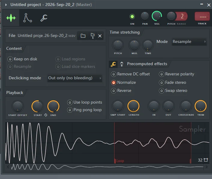

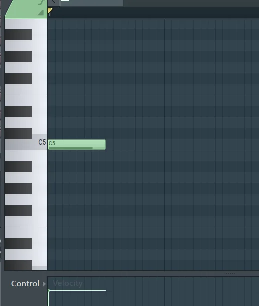

Mein Weg: Kick Sample mit Click und Punsh bauen und als fertiges Sample speichern. Für die benötigte Anwendung und dem Timing folgens: Sample in der Mitte durch setzen eines Loop Markers von einem kurzen Ausschnitt in der Mitte des Samples wo der Bass vom Punch statisch ist (in Edison, 2 Wellen graphisch gesehen im Sample) als Loop Points markiert & wieder geresampled.
Dann im Piano Roll die Länge der Note auf den genauen Zeiraum also 4 Steps gesetzt.
Im Sampler Channel bei Playback auf Loop angepasst und aktiviert, damit es beim halten der gewünschten Länge geloopt wird.
(Brachte also genaue Zeit und im Nachhinein festgestellt auch diesen ("Vibrierenden Effekt").
Wieder resampled. im Channel des neuen Samples Crossfade aktiviert. Crossfade auf 100% und Out auf 44%. (Resultat das "Bouncen", "Rollen")
Das hatte ich auch wieder geresampled aber 2x. 1x so wie es war und das 2. habe ich auf reverse im Sampler Channel gesetzt und den letzten Teil des Samples im Audio Editor markiert, geschnitten, wieder geresampled und den Teil beim anderen der 2 gleichen Endsamples ersetzt. Wieder Resampled.
Ziel erreicht.

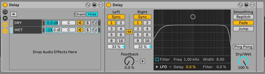

Ein gefiltertes Delay ohne Feedback, erzeugt einen recht ähnlichen Effekt. Einfach mal mit unterschiedlichen Sync Muster (auch Triolen), oder ganz frei in Millisekunden probieren.

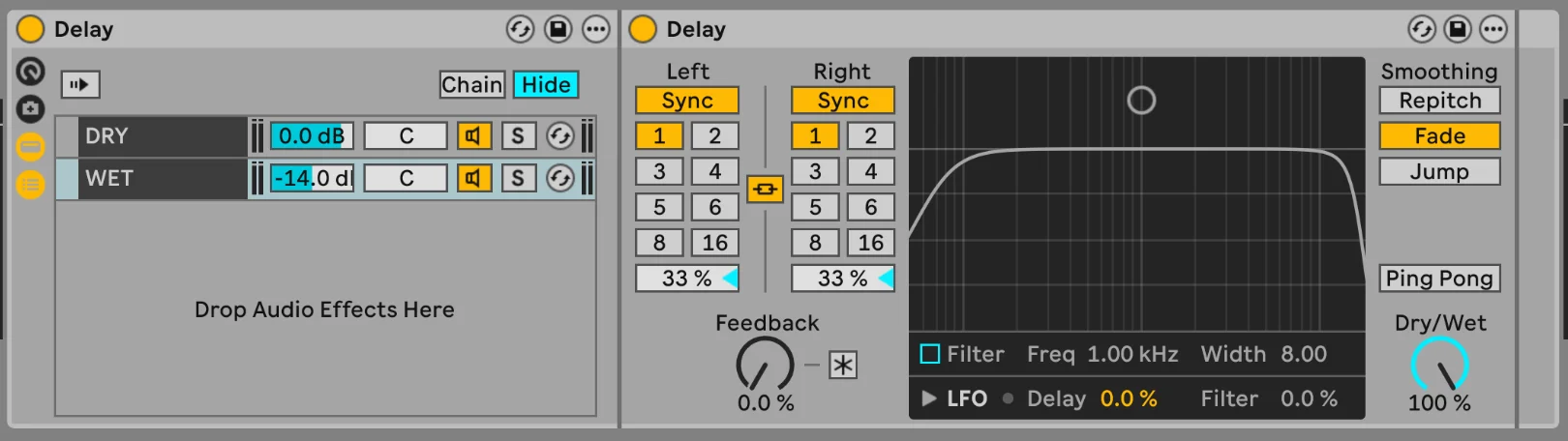

@PumpingSound Aus einem älteren Stück von mir, nur um dass mit dem Delay mal zu verdeutlichen. Ohne Rücksicht auf klangliche Schönheit und Anspruch. ;-)
Erst mit Delay, dann ohne. Das müsste eine 16tel Triole sein.
