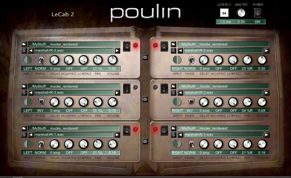

bei mir steht im flur noch eine große marshall-1960av (4/12) box von meinem kumpel rum.
da dachte ich, ich probier grad mal selber ein paar impulsresponses mit reaper zu bauen.
das sind meine ersten selbstgebastelten cab-IR's,
direkt mit reaverb generiert und ohne zusatz-bearbeitung...
passen die so einigermaßen?
zuerst 1 takt ohne cabsim, dann mit meinen IR's in lecab2:
hier drei von meinen IR's als zip zum download: klick
Also:
- Zwischen kein IR und IR sollte man an sich deutlich mehr Unterschied hören. Ist bei mir auch so. Haste den Mix vom IR Loader nicht auf 100% wet oder so?
- Klingt hier sehr topfig. Und es ist viel Raum drauf, was eigentlich meistens nicht wünschenswert ist. Kann man aber im IR wegtrimmen.
- Und wo wir beim Trimmen sind: Die sind nicht gut geschnitten. Der übliche Ansatz ist, die da zu schneiden, wo es gerade in den ersten deutlichen Transienten reingeht. Bei dir ist da ca. 5ms fast gar nix. Das resultiert in 5ms extra Latenz - und man kann das dann nicht mehr in Echtzeit spielen (also ich zumindest nicht, das "klebt" dann gewaltig).
- Die sind unfassbar leise. Bei IRs macht es durchaus Sinn, die zu normalisieren, speziell dann, wenn man die im Hardware IR Loader benutzen will oder die mit anderen (dann eben normalisierten) vergleicht.
- Edit: Warum sind die stereo? Sind doch beide Seiten identisch. Da reicht dann ja mono.
Frage: Wie hast du den Impuls in deine Box geroutet? Also mit welchem Amp?

vielen dank fürs reinhören.
die irs hab ich erzeugt, indem ich den impuls über einen simplen cleanen mini-power-amp (electroharmonix magnum 44) in die box geroutet und dann mit einem kalibrier-micro aufgenommen habe.
der hall bei meiner aufnahme kommt nicht vom ir, sondern von einem halleffekt, der noch über ein anderes plugin dabei ist.
hier nochmal ohne hall und ohne cabsim:
hier ohne hall mit cabsim:
die IR' s sind so genommen, wie sie aus dem reaverb deconvolved wurden und nicht nachbearbeitet.
der erste klingt auch relativ dumpf, weil er oben an der box abgenommen wurde. der dritte klingt heller (unten abgenommen).
so hab ich sie in lecab geladen:

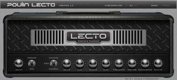

und den lecto von lepou hab ich genommen.
heute abend werd ich es vielleicht nochmal probieren oder die impulse nochmal ein bischen nachbearbeiten...
