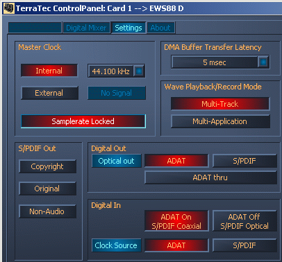

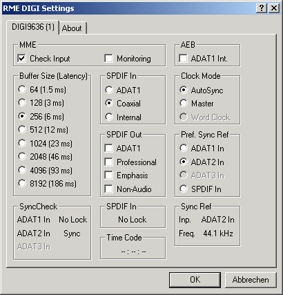

Bei mir selber ist es im Prinzip auch völlig wurscht, ob mein Digimixer Korg 168RC, meine RME DIGI 9636 oder meine Terratec EWS88 D als Master auftritt.
In der Praxis arbeitet meine RME sowieso nie als Master:
Bei 48 kHz-Projekten mache ich den externen Mixer zum Master, und bei 44,1 kHz-Projekten liefert meine EWS88D in manueller 44,1-kHz-Einstellung mit aktiviertem "Samplerate locked" (Bild 2) sogar stabilere Verhältnisse als meine DIGI 9636, welche ja nur fremdsoftwaregesteuert bzgl. Samplefrequenz umgestellt werden kann:
Die EWS88 taktet dann den Mixer und der Mixer taktet dann meine DIGI 9636 (alles via [g=131]ADAT[/g]), welche ich dann in [g=539]Cubase[/g] mit 44,1 kHz verwende. Dazu anbei ein Screenshot, wobei Du natürlich andere Einstellungen brauchst.
