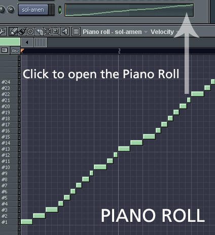

Loops aussuchen und wenn nötig Oneshots choppen, in einen Sampler (bei Dir wohl der EXS) laden und Fills, Rolls etc. einspielen.
Also auf nem Windows-Rechner hätteste z.B. Slicex nehmen können.
Ka, ob's fürn Mac was ähnliches gibt.
Na ja, ne Scheren-Funktion wird Logic doch zu bieten haben.
Ja, das geht.
Dazu nimmst du am besten den On-Board Sampler ESX24.
Im Piano-Roll kannst Du dann die entsprechenden Teile der Samples abspielen.
Für Logic hab ich kein Beispiel im Netz gefunden, nur für FL. Aber das sieht unter Logic ähnlich aus.
http://audio.tutsplus.com/tutorials...rum-and-bass-breakbeat-by-slicing-and-dicing/
Wenn ich rausgefunden habe, wie ich unter MacOS X Screenshots machen kann, zeig ich dir wie ich meine "neuen" Loops aus den alten zusammen gestrickt habe.
Im Prinzip so:
Gruß BB

Convert to new sampler track. 2 Mouseclicks:
Ja genauso hab ich es auch gemacht. Wusste gar nicht das ein Video dazu gibt. Deswegen hab ich die Bilder aus FL hinzugefügt.
Das geile bei dieser Methode ist ja, das ich nicht nur von JEDEM beliebigen Sample auf diese Weise die Geschwindigkeit ändern kann, sonder mir aus dem vorhandenen Material meine eigenen Loops - per MIDI in der Pianoroll - zusammenstricken kann.
