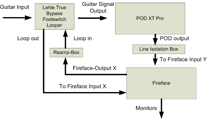

<p><font size="2" face="Arial">Mein Homerecording-Setup erlaubt es, meinen POD-XT Pro zu reampen (siehe Schaltplan-Abbildung) Alles funktioniert wunderbar, allerdings klingt der POD deutlich schlechter, wenn ich das gereampte Signal anlege: All die schönen Frequenzen, die den Gitarrensound Telecaster-mäßig twangy a la Danny Gatton erscheinen lassen, fehlen. Zum doppeln von Gitarrenspuren reicht die Qualität gerade so, für alle anderen Dinge ist der Sound aber zu schlecht, wenn man den Originalsound im Ohr hat.</font></p> <p><font face="Arial"><font size="2">Hardware: </font></font></p><ul><li><font face="Arial"><font size="2">Fireface 400 </font></font></li><li><font face="Arial"><font size="2">Selbstgemachte Reamping Box [1] bzw. Xamp-Reamping Box (165 €)</font></font></li><li><font face="Arial"><font size="2">Lehle TrueBypass-Looper (um alle Computer-Hardware per Fussschalter aus dem Signalweg zu nehmen) </font></font></li></ul> <p><font face="Arial"><font size="2">Im angehängten Hardware-Settup sind verschieden Betriebsmodi möglich:</font></font></p> <ol><li><font size="2" face="Arial">POD von der [g=422]Gitarre[/g] direkt angesteuert (klingt super). </font></li><li><font face="Arial"><font size="2">Die [g=422]Gitarre[/g] ist am Fireface angeschlossen. Das Gitarren-Signal wird direkt wieder rausgeroutet und durch die Reamping-Box am POD Instrumenteneingang angelegt. Das Direktsignal der [g=422]Gitarre[/g] kann aufgezeichnet werden.</font></font> </li><li><font face="Arial"><font size="2">Ein aufgezeichnetes Gitarren-Direktsignal wird wiedergegeben und über die Reamping-Box am POD angelegt. </font></font></li></ol> <p><font size="2" face="Arial">Mit Hilfe des Loopers kann ich per Fussschalter die Signale von 1.) und 2.) /3.) direkt vergleichen. Der Sound im Modus 2.) und 3.) weist die genannten Problem auf. </font></p> <p><font size="2" face="Arial">Am Pegel liegt es vermutlich nicht, da ich denke, dass ich korrekt ausgepegelt habe.</font></p> <p><font size="2" face="Arial">An der Kabellänge wird es vermutlich nicht liegen, da die hochohmigen Signale nur auf sehr kurzen Kabelstrecken laufen.</font></p> <p><font size="2" face="Arial"></font></p> <p><font size="2" face="Arial">Die professionelle Reamping-Box klingt subjektiv etwas besser als die selbstgebaute Variante. Die Probleme treten allerdings mit beiden Geräten deutlich auf, sodass ich in Anbetracht des Preises von 165€ die Xamp-Box wieder zurückgegeben habe.</font></p> <p><font size="2" face="Arial">Die einzige Problemursache, die ich mir persönlich vorstellen kann, wäre die Möglichkeit, dass meine [g=422]Gitarre[/g] eine andere Ohmigkeit aufweist, als der Ausgang der Reamping-Boxen und der POD diesbezüglich entsprechend sensibel reagiert. Die Xamp-Reamping-Box war beispielsweise mit 600kOhm beschriftet.</font></p> <p><font size="2" face="Arial">Hat jemand Ideen woran es liegen könnte? </font></p> <p><font face="Arial"><font size="2">[1] Bauanleitung aus dem Heft Sound &[g=182]amp[/g]; Recording</font></font></p> <p><font face="Arial"><font size="2">Grüße und Danke für jede Antwort vorab.</font></font></p>

Hi!
Was cih noch nicht ganz kapiere... wei gehst du denn mit dem Gitarresignal in deine [g=17]DAW[/g]?
Hierzu solltest du eine aktive DI verwenden, sonst ist das Signal leise, dumpf und undefiniert!
Grüße, Randy
Was cih noch nicht ganz kapiere... wei gehst du denn mit dem Gitarresignal in deine [g=17]DAW[/g]? Hierzu solltest du eine aktive DI verwenden, sonst ist das Signal leise, dumpf und undefiniert!
das fireface hat einen dezidierten hi-z input, ergo keine [g=176]di-box[/g] notwendig.

Danke für die schnellen Antworten<br /><br />@Randy Das Fireface hat einen Instrumenten Eingang. Dummerweise benutze ich Ihn erst jetzt in Reaktion auf Deine Antwort. (Der Kombistecker-Input sah irgendwie geeigneter aus.) <strong>Das Problem ist damit gelöst.</strong><br /><br />@Flox Mit einem Verstärker habe ich es nicht ausprobiert. <br />Jetzt wird es aber gehen.<br /><br />Grüße und Dank <br />SCSuperior

Nein, Leo, er ist in den Line In gegangen, statt Hi-Z...
Das war der Fehler :)
