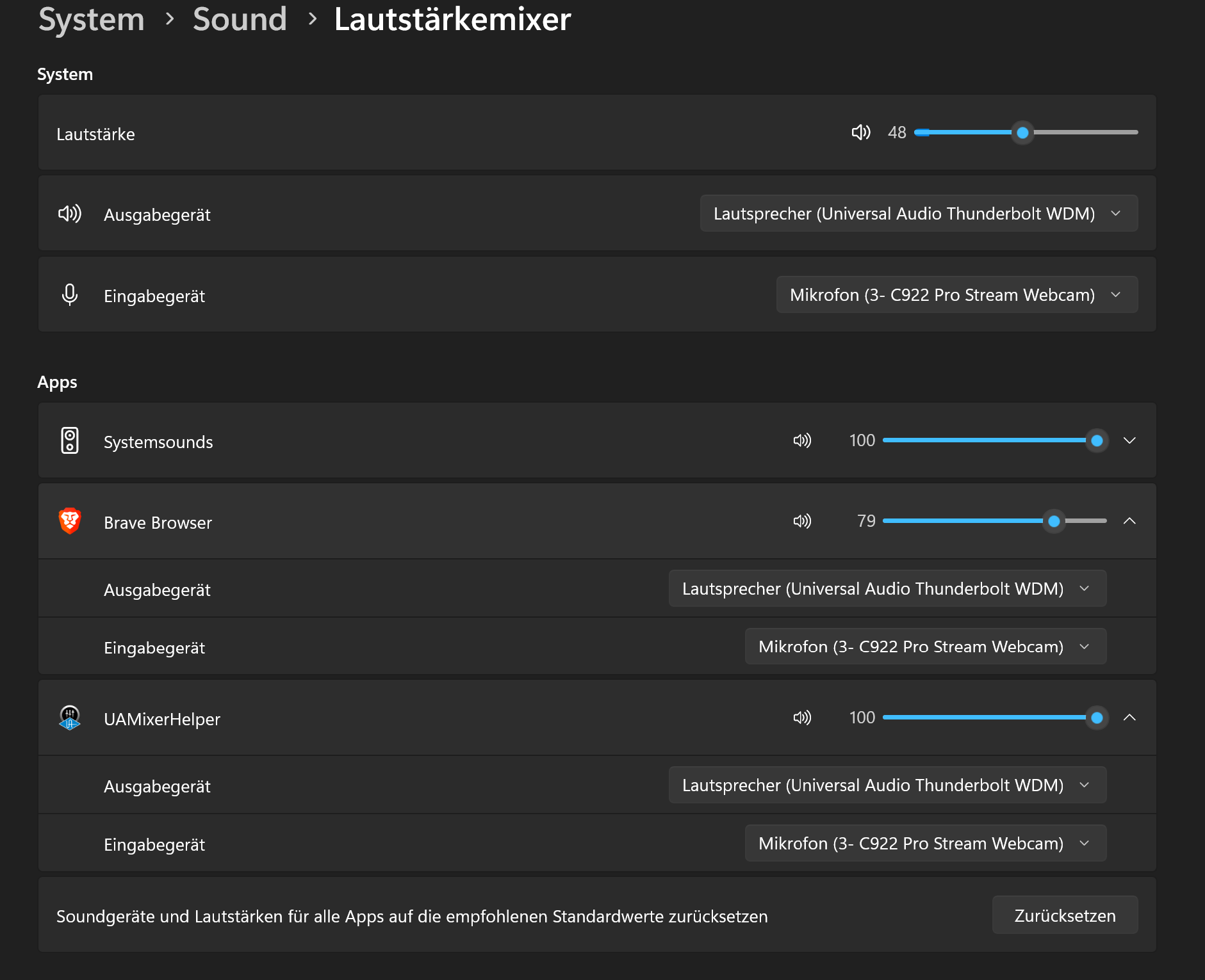

ich habe einen Windows 11 Musik-PC, Version 25H2 und ein UAD Apollo Solo TB als Audiointerface, was auch mein Standardgerät für Windows ist. Nach dem letzten Update der UAD Console auf Version 1.7.2.747 konnte ich keine Audio-Files wiedergeben. Bei Youtube fängt ein Video gar nicht mehr an. Habe dann meine Soundeinstellungen geprüft - so sieht das aus und der Sound wird auch wiedergegeben. Bei einem Neustart sind die Einstellungen aber weg. Im UAMixerHelp steht das auf Standard, ich muss das dann ändern, dann wird der Sound wiedergegeben. Komischerweise betrifft das nicht meine DAW (Cubase), hier wird der Sound wiedergegeben.

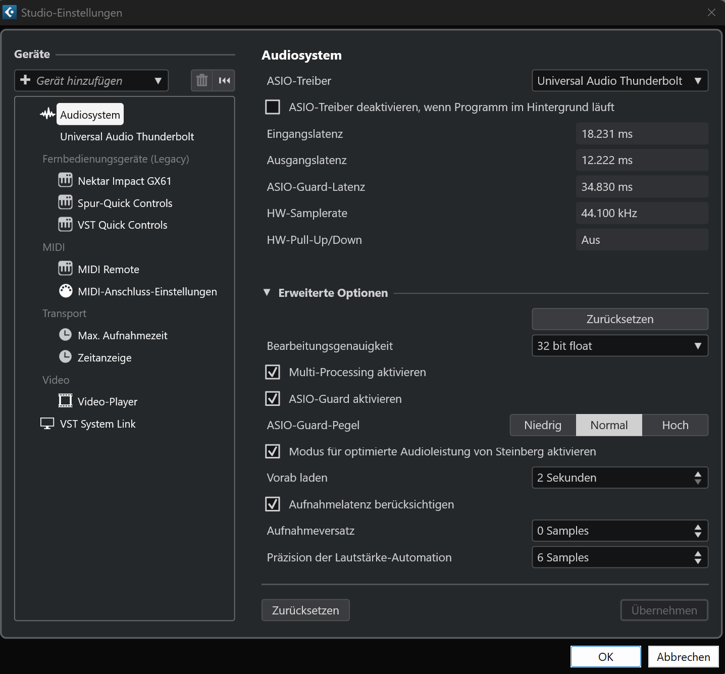

In Cubase habe ich folgende Einstellung: Ich habe auch schon probiert, den Haken bei ASIO-Trreiber deaktivieren, wenn Programm im Hintergrund läuft. Kein Erfolg.
Wie gesagt, wenn ich den PC neustarte, sind die Einstellungen im UAMixerHelp verstellt und es wird kein Sound wiedergegeben.
Ich habe ein Backup von Windows (aus Juni 2025) zurückgespielt, da war das neue Update von UAD noch nicht drauf, da hat alles einwandfrei funktioniert, daher denke ich, dass es vielleicht damit zu tun hat.
Oder hat hier jemand eine zündende Idee? Ich bin ratlos.
Ich hatte mal ähnliches Problem sag ich mal und da lag es an der Einschaltreihenfolge aller Geräte. Zu allerallererst die Soundkarte.
Reaktionen: Stepping_Steve
Ich glaube das Problem ist gelöst, es gab ein weiteres Update der UAD Console, jetzt scheint alles zu funktionieren.
