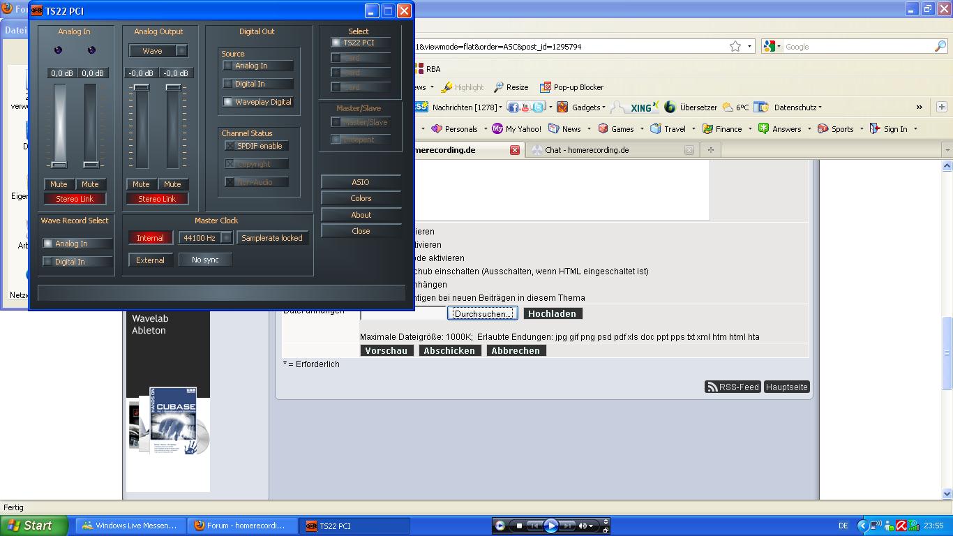

Du hast eine Onboardsoundkarte und zusätzlich noch eine Swissonic?
Oder anders gefragt,Du nutzt 2 Soundkarten?
Sogesehen ja , aber ich arbeite NUR mit der Swissonic Soundkarte...die andere MÜSSTE aus sein...
Ist auf deinem Screenshot die Samplerate gelocked oder nicht?
Sieht eher so aus,als wenn es nicht der Fall wäre.
Denk nicht...
Würd ich mal machen
Hab ich jetzt...:Was bedeutet das ?!
Bleibt es immer auf der [g=349]Frequenz[/g] dadurch ?!
Eigentlich schon.
Ok....
Mal schauen, werd mal so Musik hören wie immer und ich melde mich am besten, wenn es wieder so ist okay ?
Danke für die schnellen Antworten :)
