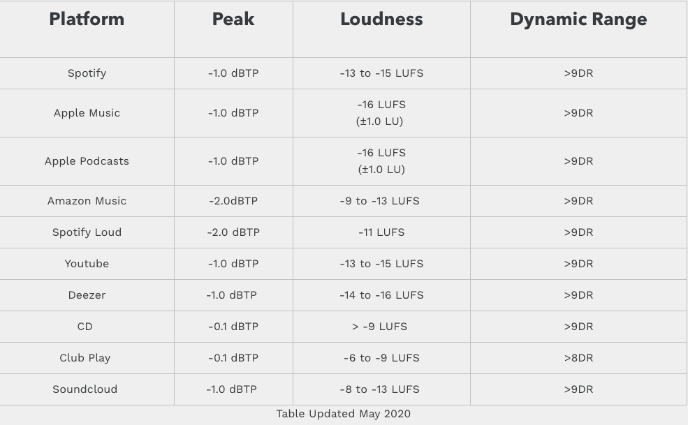

https://www.masteringthemix.com/blogs/learn/76296773-mastering-audio-for-soundcloud-itunes-spotify-and-youtube
Reaktionen: CharlyBeck und mfx
Ja aber was heisst das nun konkret im Endeffekt? Soll man für einen Track 10 Master machen?
Oder sollte man nicht besser den Track nehmen so wie er ist und sich überlegen,ob man ihn, exemplarisch für den Club macht (=>CD) oder für streaming (=>spotify)
Blöd wars auf meinem letzten Album weil da Tracks verschiedenster Stilrichtungen drauf sind. Zusammen mit dem Label und dem MixIngeneur sind wir dann den Weg gegangen, 2 Master zu machen, einen für Streaming und einen für CD aber das ist schon relativ selten glaube ich und der Vertrieb hatte auch davon abgeraten, weil es bisher keine Infrastruktur gibt, um Tracks mit unterschiedlichen Mastern auf unterschiedlichen Zielplatformen zu vertreiben.
End of LoudnesWar schön und gut, aber es ist ja schon irgendwie in der praxis ein gefummel. Oder hat da irgendjemand die ultimative Idee, wie man das in der Praxis handhaben soll?
Bisher scheint die Problematik die zu sein, ob man sich auf Streaming oder mp3s für Djs konzentriert...
Was ist eigentlich aus dem 4-Stem Format von NI geworden, das scheint ja irgendwie gefloppt zu sein?
@CharlyBeck weiß ich auch nicht so genau. Ich fang ja schon seit 6 Wochen mit dem ersten Tack meiner ersten EP an und bin noch nicht bei der PR. Ich würde mal sagen, man muß ja nicht auf jeder Hochzeit feiern und wenn online, dann halt nach dem leisesten richten, den man nutzen möchte oder doch mal etwas mehr Zeit ins Mastering stecken. Im Link ist ja ein Tool, da bekommt man das in 2 Minuten hin.
Na ja, wenn am DJ Pult die Input Gainregler schon auf Anschlag stehen und alle Tracks bei -6LUFS liefen, dann kann so eine Spotify Lautheit Probleme machen.
Es ist ja kein Geheimnis das es gegen Ende immer lauter wird im Club.
Also Techno etc. würde ich immer mindestens -8LUFS mischen.
Das ist auch mein zielwert. aber von spotify ist das halt recht weit weg... Ich kanns nicht beschwören aber ich habe den eindruck dass sich im techno/club mucke bereich kaum einer um spotify vorgaben schert... aus gutem grund..
