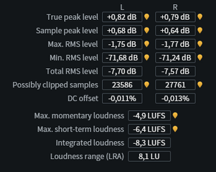

Moin,
mit -8,3 LUFs ist das Stück ein wenig sehr laut abgemischt. -10 LUFs würde ich für das Stück als angemessen laut ansehen.

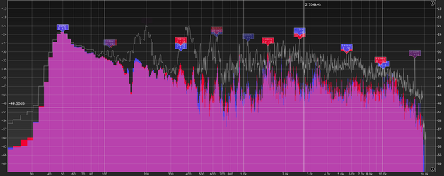

iZotope RX 10 sagt mir, daß es auf der linken Seite 23596 und auf der rechten Seite 27761 Clippings gibt. Damit ist das Stück definitiv übersteuert. Man hört es auch an den Digitalverzerrungen bei der Kick auf 50 Hz im lauteren Teil, welcher im Frequenzbild eigentlich fast ein Rechteck darstellt.So ein Rechteck wird in Frequenzbildern nicht so gerne gesehen.
Das Bassfundament des Synthesizers unter 80 Hz fehlt komplett. Da kann man auch nichts durch Anhebung des Bassbereiches hinzufügen. Also neu abmischen.
Die Frequenzen bei 200 Hz, 400 Hz, 600 Hz und 850 Hz sollte man sich genauer anschauen, ob diese nicht eventuell etwas abgesenkt werden müssen. Zumindest fallen diese im Analyzer auf. Ab 5 kHz würde ich vorsichtig nen Highshelf Filter hinzufügen, um die Höhen etwas anzuheben.
EDIT: Ich vergaß zu erwähnen, daß ich bevor ich den Screenshot vom Analyzer Plugin gemacht habe, den gesamten Song um 2 Db abgesenkt hatte
