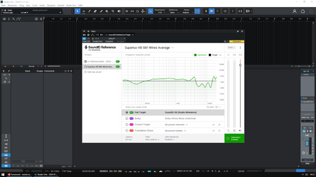

Ein hörbares Signal kriegst du auch nicht. SW bietet dir eine Frequenzkorrektur mittels EQ, um den Frequenzgang deines KH linearer zu machen.
Ich bekomme schon ein Signal, aber ohne das SoundID. Da geht keine Signal durch, die In und Out Anzeige bleibt jungfreulich
Rechts unten steht "Calibration disabled", d.h. deswegen hörst du nichts (wahrscheinlich). Kannst du drauf klicken?
Oder auf "Virtual Monitoring Disabled"
