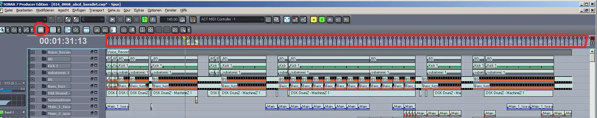

Wenn man bei Sonar 7 zusätzlich das kleine Gitterkästchen "musikalisches Raster zu Transientenpool hinzufügen" rechts oben anschaltet, erscheinen unten im Feld der Spuren die Rasterlinien im Kontext der eingestellten Rasterwerte. Dazu die Rauten, die ausschauen wie die Anfasser von Audiosnap, auch im Kontext der Rasterwerte, korrekt. Drücke ich " N" werden "am Raster anordnen" und die grafische Anzeige des Rasters abgeschaltet, die Rauten von Audiosnap jedoch bleiben stehen ( Abb. 1 "nur rauten" unten)

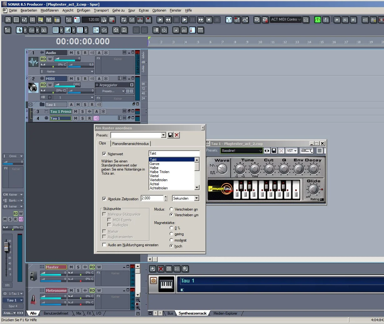

Ich habe es mal mit gröberen einstellungen probiert, das Raster bleibt unsichtbar....(s. abb. 2 "neue_einstellungen_faltac" unten)
