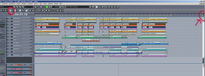

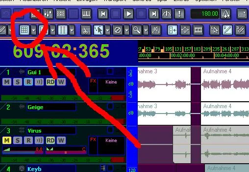

Hi Chris,
du meinst aber zufällig nicht mit "Rasteransicht" die Funktion "Am Raster anordnen", also die Funktion, wo man die Clips z.B. taktweise verschiebt?
Kennst du Das Symbol in dem roten Kreis? Da kannst du die Eigenschaften für die Rasterung einstellen.

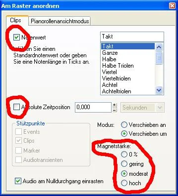

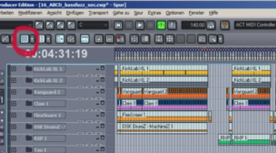

Hier musst du einstellen, ob die Rasterung an jedem Sample oder an einem Takt rasten soll.
Gruss Bs!

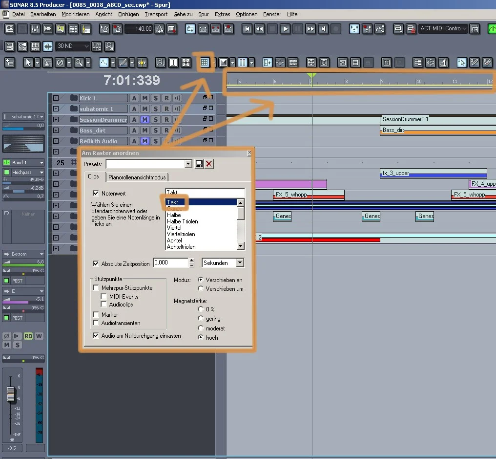

Ich hab Dir einen shot mitgeschickt, mit diesen Werten und Einstellungen sieht bei dem gleichen Song in Sonar 7.03 alles gut aus mit dem Raster......
Liebe Grüße und danke aus Hamburg
Edit: Senkrechte Linien anzeigen hab ich mal ausgeschaltet, damit man ggf. das raster gesehen hätte und es zu keinen Verwechslungen kommt....

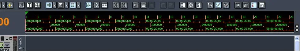

Da das ja nicht klappt, rate ich mal und stelle einfach mal die Frage:
Du meinst doch nicht wohl die Raster in der Zeitleiste?

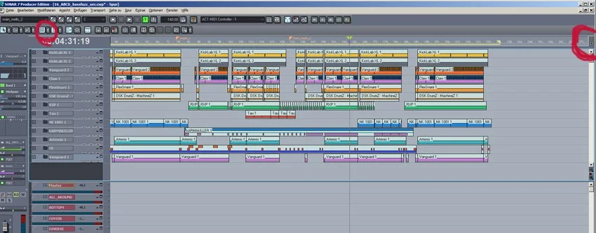

Anbei die Sonar 7 shots....
ich denke mittlerweile schon ernsthaft darüber nach nochmals den Sequencer zu wechseln obwohl ich Sonar schon recht optimal finde, bis auf diese "kleinen mistigkeiten" die mir echt das arbeiten versauern :-)
liebe grüße
Chris

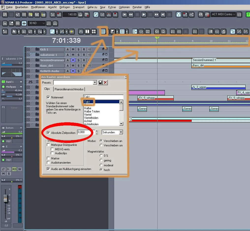

Hier kommt nun der der Unterschied.
Bei dir ist auch noch neben dem Notenwert auch die absolute Zeit angekreutzt und das auch noch mit einem Raster von 0,000 Sekunden. Das hatte ich ja schon in Post 5 geschrieben/ rot gezeichnet.
Wenn du neben den noten ein So feines Raster hat, wo an jedem Nulldurchgang eingerastet wird, rastet jede Bewegung zwar am eingestellten Taktwert, aber auch tausende male dazwichen.
Ich meine tatsächlich die RASTERANSICHT. Auch bei der Anwahl der Rasterweite "takt" und trotz einzommen bleiben die Rasterlinien verschwunden.
Fällt dir bei den Blidern ein unterschied auf?
Ich würde wegen dem einen Häkchen nicht gleic den Sequencer wechseln.
Gruss Faltac!

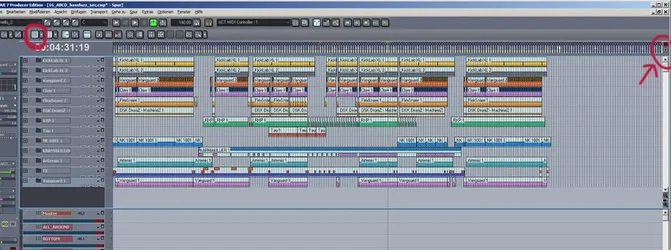

Schick mir den Ausschnitt bitte noch mal in einer Besseren Auflösung.
Das sieht jetzt für mich aus wie die Transientenmarker von AudioSnap. Ich kann das auf dem Bild aber nicht genau erkennen.[/quote]

Oben an den Linien sind Rauten, das sind betimmt die Transientenmarker von Audiosnap die er meint!

Die "Senkrechten Linien" meint er nicht. Er schreibt ja extra, dass er die senkrechten Linien aus schaltet, damit wir die von ihm so genannte "Rasteranschit" besser sehen können.
Und auf dem Bild sind Transientenmarker. Das hatte ich aber auch erst gesehen, als ich das Bild in Paint vergrössert habe.
