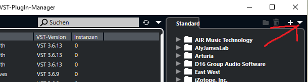

Wenn du da druffklickst kommt ein Eintrag "nicht vorhandene Plugins aus allen Kollektioinen entfernen" Lüppt das jetzt?
Nope...
