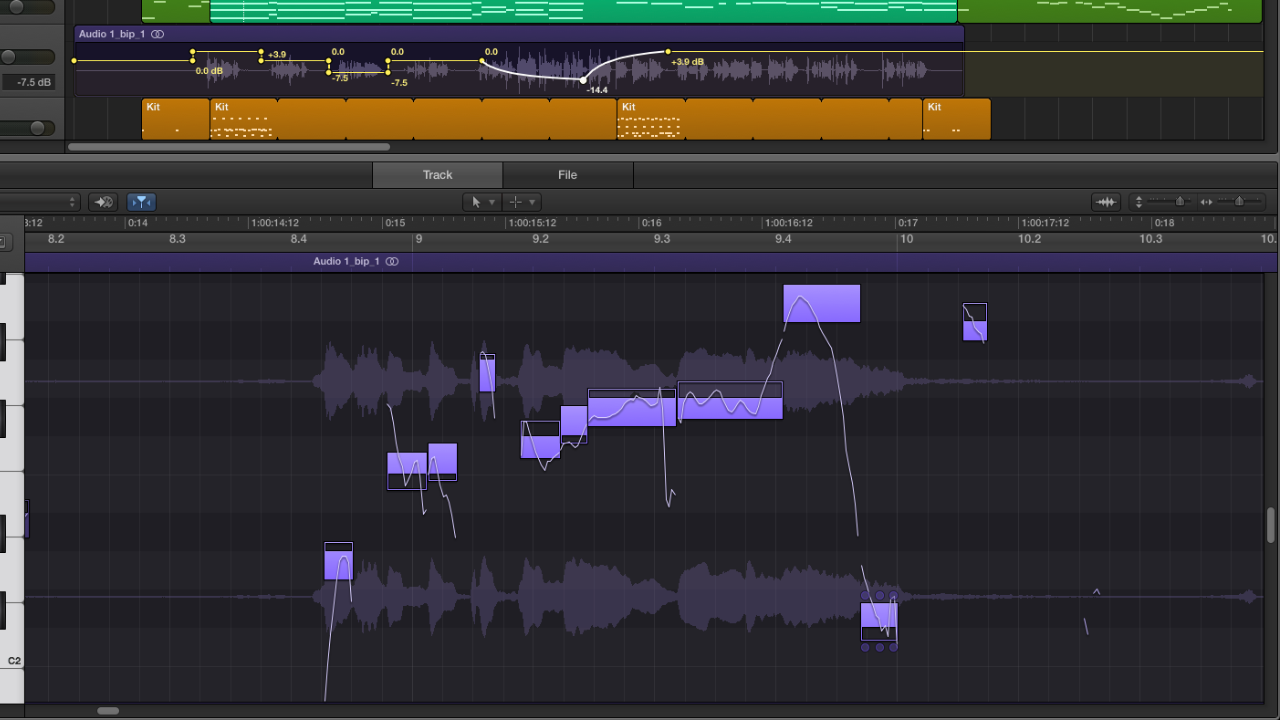

sowas?
Ja, denke da auch sofort an die üblichen Verdächtigen: Melodyne, VariAudio...
Die Vorgabe allerdings, auch einen tonalen Korridor, geschweige denn eine konkrete Tonleiter vorab festlegen zu können, macht die Sache besonders schwierig.
