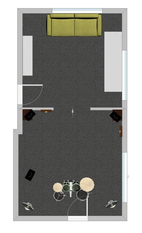

Hey Leute,
wir haben gerade unseren Proberaum aufgeräumt und wollen jetzt noch ein bißchen an der Raumakustik arbeiten. Dafür haben wir die Aufstellung schonmal etwas umgemodelt. Jetzt würde ich das Ganze gerne nochmal visualisieren, um genau gucken zu können, in welchem Winkel Gitarren- und Bassamps sowie die Boxen gestellt werden müssen, damit sie auch wirklich so abstrahlen, wie ich mir das wünsche. Ich habe mal ne kleine Handskizze angehängt ohne Bemaßung und ohne Anspruch auf Vollständigkeit. Ich wollte nachher mal kurz ausmessen.
Kenn jemand eine gute Software für mein Vorhaben? Ich habe es schonmal mit SketchUp probiert, aber so richtig bin ich damit nicht warm geworden. Gibt es etwas, das einfacher in der Benutzung ist?

Habe jetzt mal RoomSketcher ausprobiert, geht ganz gut, aber ich weiß nicht, wie ich die Maße einfüge. Außerdem finde ich keine Einrichtungsgegenstände, die ich für meine selbstgebauten Absorber benutzen kann.
Maße sind:
Wand links/rechts: 8,09m (Wand links, Vorsprung 0,17m bei 3,47m von unten)
Wand unten: 4,11m
Wand oben: 3,94m
Raumhöhe: 2,70m

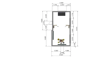

Ich habe den PCon-Planner jetzt nochmal ausprobiert, geht eigentlich ganz gut und man hat vor allem Zugriff auf ein riesiges Arsenal an 3D Modellen für die Einrichtung.
Es wird aber noch etwas dauern, bis ich mich in die etwas gewöhnungsbedürftige Bedienung eingelebt habe.
Ich würde aber gerne noch mal auf meine weiteren Fragen zurückkommen. Was sagt ihr dazu?

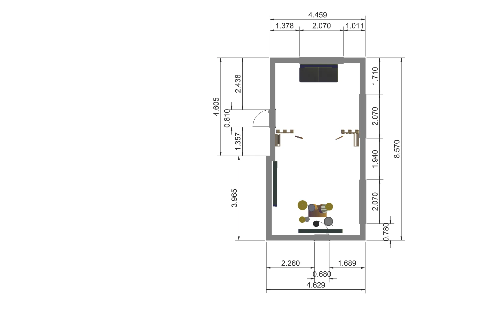

So, pCon-Planner am Wochenende mal ausprobiert, läuft soweit, ist aber etwas frickelig, die Objekte in verschiedenen Achsen zu drehen. Also, wie gesagt, Sound ist jetzt erstmal soweit okay im Proberaum. Wir haben dem Bass einiges im Tiefbassbereich weggenommen und auch bei den Gitarren die Mitten etwas reingedreht. Die Frage wäre aber nochmal, ob es tatsächlich sinnvoll ist, alle Schallquellen auf einer Höhe zu haben oder ob man sie lieber staffeln sollte.
Wir machen echt Krach im Proberaum, daher ist der Sänger logischerweise immer kurz vorm Feedback, obwohl er schon sone Sennheiser* Hyperniere hat. Wir versuchen uns momentan sehr zu zügeln, aber unser Trommler haut ganz schön rein und das macht schon den Großteil an Krach aus. Aus dem Grund versuche ich das Ganze eben so gut es geht zu optimieren.

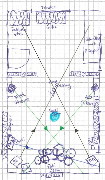

Ich habe jetzt auch mal eine Skizze erstellt von unserer Proberaumaufstellung. Falls es interessiert ;-)
Die Amps stehen einfach auf den Boden rum, nicht gekippt. Die PA, bei der nur der Gesang drüberläuft, ist auf Ohrenhöhe gepackt. Insagesamt sind wir zufrieden mit dem Sound im Proberaum, auch rohe Aufnahmen mit der Kamera klingen so schlecht nicht (da hatte ich schon manch schlimmer klingenden Bootleg gehabt!)
Bei "richtigen" Proberaumaufnahmen mit dem Zoom* R16 gibt es nur ein Problem, nämlich dass der Leadgit sein Mic direkt auf die Drums gerichtet hat und dann crazy viel Bleed mit drauf ist. Wenn man für den Gesang dann nur die Steroesumme aus dem Mischer zur Verfügung hat, kann man schon verzweifeln, da einen vernünftigen Sound rauszuholen. Ich werde da zeitnah eine Lösung implementieren bei denen die Gesänge auf seperaten Spuren aufgenommen wird. Da kann ich zur Not sein Mic muten! ;-)
