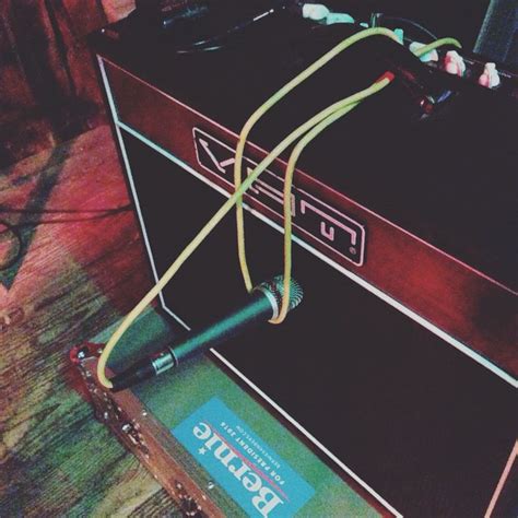

Oder so:

Natürlich verschiebt sich die richtungsanhängige Frequenzwiederhabe. Das SM57 ist ja eine Niere in Längsachse. Die Sennheiser sind Nieren in der Querachse.
da du in einem kleinen Laden vermutlich eh ausreichend Direktschall vom Amp bekommst ist der Präsenzverlust vermutlich zu vernachlässigen und je nach Amp vielleicht sogar von Vorteil..
