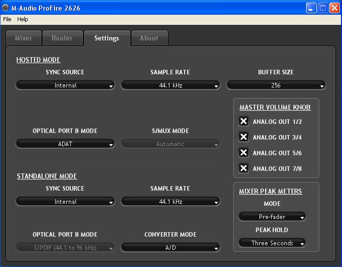

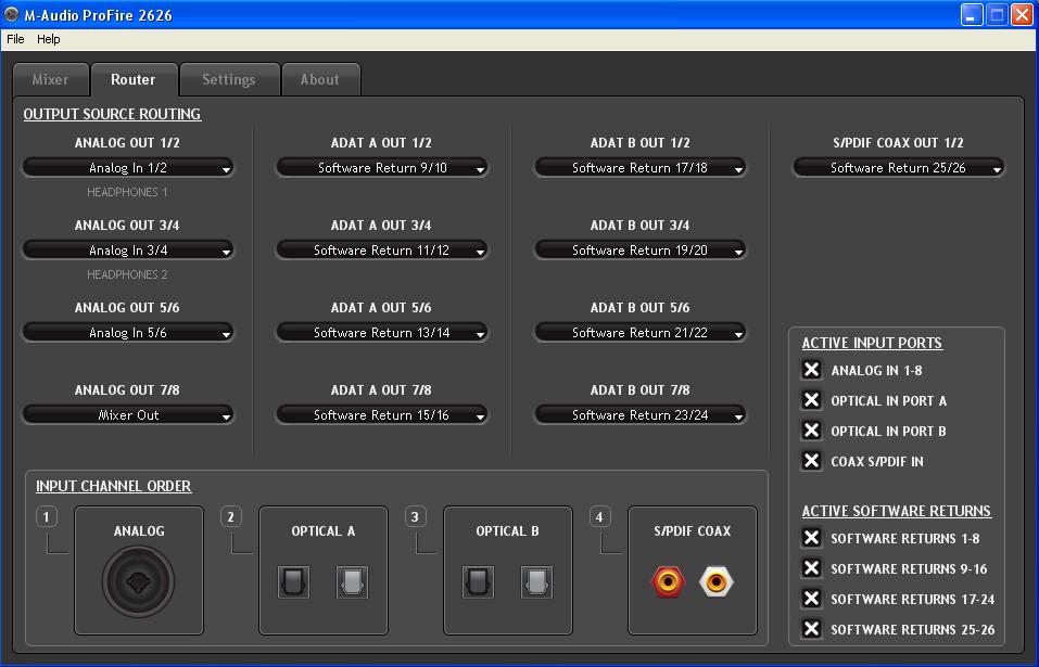

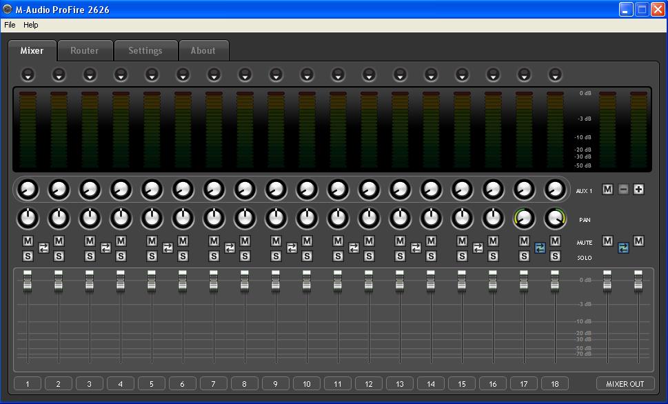

@Berlinhustler: Kannst du mal die (Software)Einstellungen der 2626 hier posten?
Du hast bestimmt ein Routingproblem bei dem manche Kanaele mit Direktmonitoring und von der [g=17]DAW[/g] gleichzeitig wiedergegeben werden.
Ich glaube auch das ich Routingprobleme habe!
Wie gesagt angeschlossen habe ich so:
Profire Eingang 1/2 = [g=365]Synthesizer[/g] L/R
Profire Ausgang 7/8 = Sm Pro Audio [g=226]Monitor[/g] Controller und dort sind die Monitore angeschlossen!

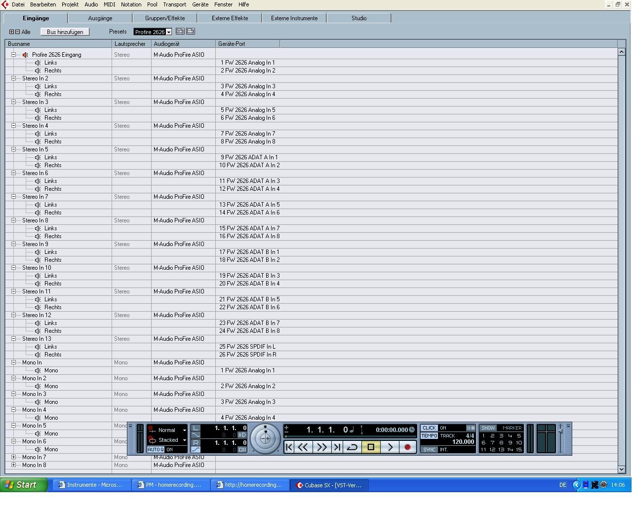

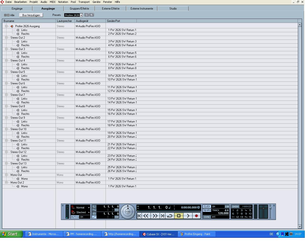

HIER NOCHMAL MEINE BUSSEINSTELLUNGEN!
Hi,
nur damit ich nix falsch verstehe: Du hörst den externen Synth direkt über das Profire ab und hast somit das Monitoring der Stereospur vom Synth in [g=539]Cubase[/g] deaktiviert (kleiner Lautsprecher)?
ja genau so ist das!
