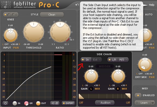

lol was sc auf intern stellen ? nichts da, das stellt nur sicher, dass der pro-c auf bestimmte frequenzbereiche nicht reagieren soll. im gegen teil, du musst pro-c (sc) laden und dort auf EXT stellen, dann kannste drauf ne send vom kick machen die nachher triggert. oder noch einfacher: vst3 version laden, und oben sidechain aktivieren. und schwups is ein bus offen, vom dem du deine kick senden kannst.
das ist doch nicht so schwer??
die sidechain funktion funktioniert so:
bei manchen vst3 plugins (obengenannter pro-c ist eines) gibt es oben neben dem [g=46]bypass[/g]-schalter einen sidechain knopf (son symbol mit einem buckel welches rot/orange wird, im zweifelsfall rtfm). wenn du den drückst kannst über das [g=183]bus[/g]/output- oder send-routing den sidechain aus spuren oder bussen direkt ansteuern.
beim pro-c gibt es außerdem eine sidechain eq-funktion mit welcher du auch zb einen [g=166]de-esser[/g] basteln kannst. dazu dienen die beiden slider über "audition" (auf dem foto "off")
