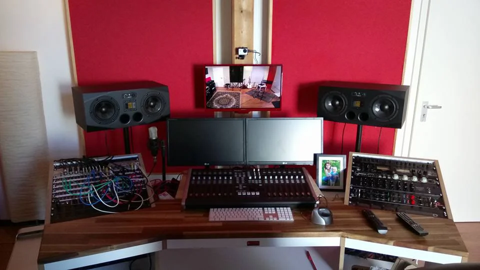

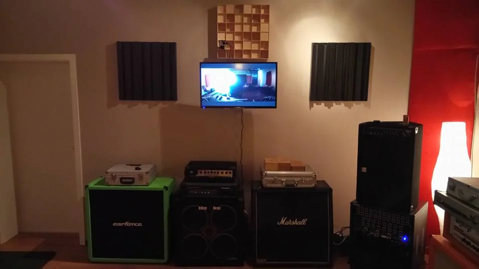

ich hab die Sache mit der Sichtverbindung ewig vor mir her geschoben, jetzt aber endlich umgesetzt und da wollte ich natürlich kurz vom Ergebnis berichten und mich nochmal bei euch bedanken!
Ich hab jetzt zweimal die Explorer von Elephone (ELE Cam) im Einsatz, jeweils per HDMI an einem TV.
Funktioniert soweit ganz gut. Bild ist nicht der Hammer, aber absolut brauchbar. Super ist, dass die beiden Kameras direkt am jeweils darunterliegenden Bildschirm per USB mit Strom versorgt und dank massig mitgelieferten Zubehörs überall problemlos montiert werden können. Der 170° Weitwinkel ist auch perfekt. Damit lässt sich wirklich der ganze Raum abbilden.
Einziger echter Nachteil:
Wie erwartet erzeugt die digitale Übertragung eine relativ große Verzögerung. Zur reinen Kommunikation und bei Sängern, Gitarristen, usw. nicht ganz so störend, wirds bei Drums dann aber doch recht nervig. Sollte mich das auf Dauer sehr stören, werd ich die Cams wohl durch irgendwas mit analogem Ausgang ersetzen.
So oder so kann bei einem Preis von ca 66 € pro Cam allerdings nicht viel schief gehen. ;-)
Danke nochmal für den Hinweis mit den Actioncams!
