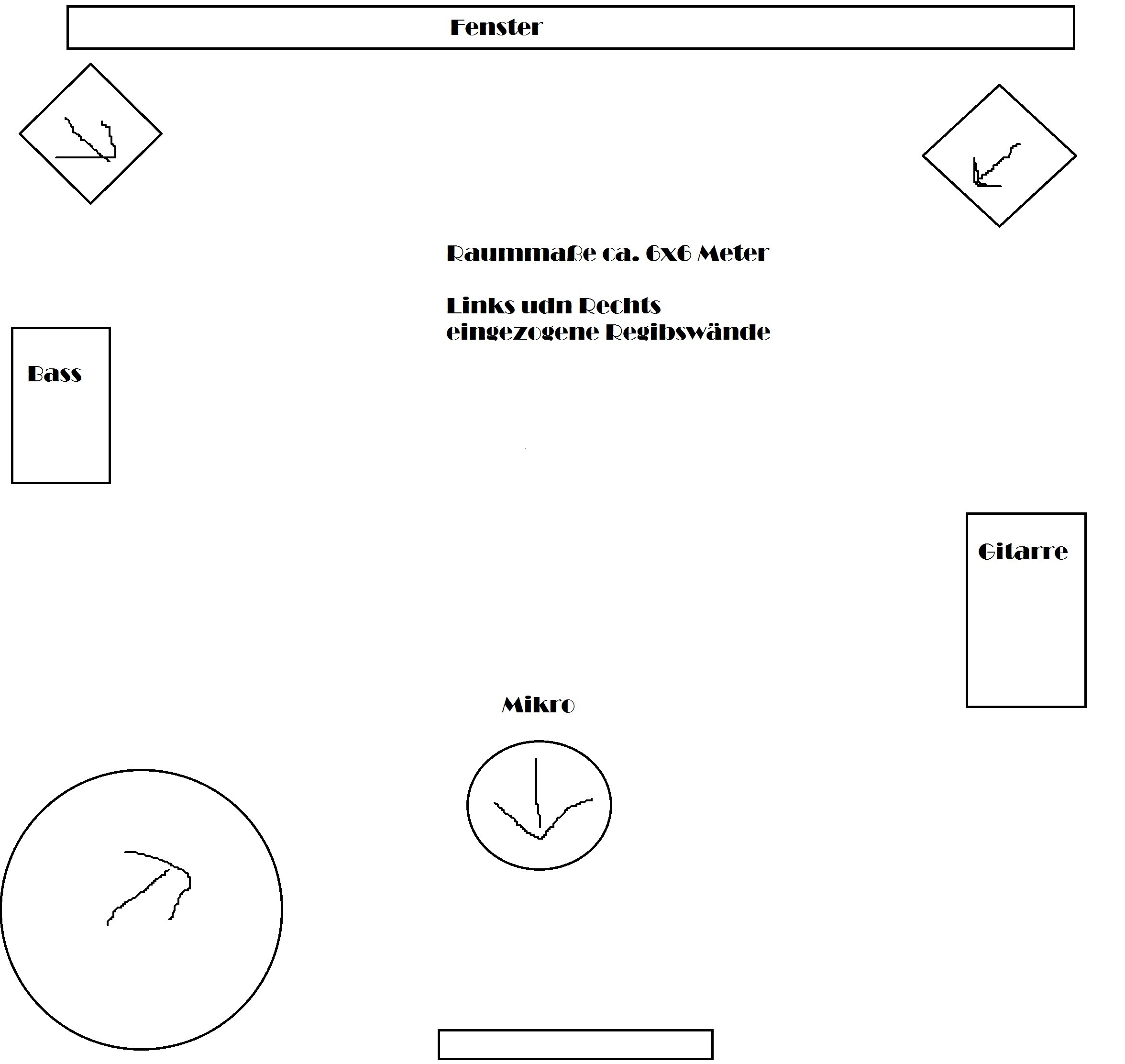

anbei ist der Plan des Proberaums. Wir haben zwei Worfdale Boxen zusammen mit zwei Hughs and Kettner mit Speak on Kabelm am Mischpult. Monitore brauch ich gar nicht.

Der Kreis auf dem Bild sind die drums....

Im Ernst: In solch einem Proberaum mit den Boxen von hinten dürfte es nicht koppeln. Bzw. was ist denn des Rechteck hinter dir? Tür? Fester? Vielleicht bekommst du da Reflexionen rein.

Hinter mir ist ne Stahltür und nachträglich eingesetzte dünne, nackte Wände.. die sind auch links und rechts. Der Raum war ursprünglich mal ne große Mensa und wurde in einen Gang und 3 kleine Räume aufgeteilt. Ich schätze wir müssen da einfach mal die Wände abhängen und Gitarrist und Drummer anders positionieren und zwingen etwas leiser zu sein ^^
Außerdem werden wir den Drummer und meine Rückwand etwas abdämmen müssen...
