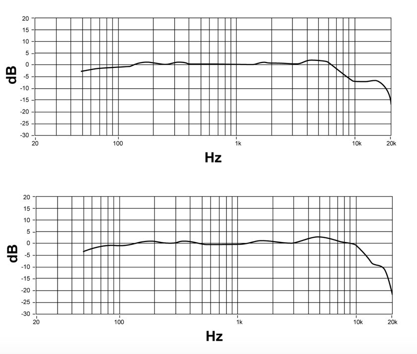

Ich habe ein gebrauchtes Shure KSM 313 erstanden.
Gedacht war es für die Amp Abnahme. Nun habe ich das heute getestet, es hat ja zwei Seiten, eine für Sprachaufnahmen und eine für Amps usw...
Ich habe beide Seiten getestet und na ja ...ich bin am Rätseln ob das Mic noch gut ist heheh ...
Also die Gitarrenseite klingt als wär ein fetter Moltonvorhang darübe und die Sprachenseite ist noch schlimmer.
Ja Bändchen mics sind etwas dunkler aber hmmm ... Ich hatte schon das M160 hat mir auch nicht gefallen...
Soll ich das Ding mal zur Überprüfung an Shure senden oder ist es so ?
Danke euch
Hast Du irgendein Kleinmembrankondensatormikrofon und halbwegs lineare Lautsprecher? Wenn ja, kannst Du beide mittels Frequenzsweep vergleichen (normiert auf das Ergebnis vom KMK) und dann mal grob schauen, ob sich das mit den Diagrammen hier deckt:
