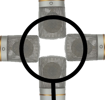

Wie ordne ich die Mics nun an, um einen einzigen Take mit allen vier Mikros gut vergleichen zu können?
Ich hätte gedacht ungefähr so, aber halt so nah und gleichmäßig wie möglich, alle auf meinen Mund zielend:
Der durchsichtige schwarz umrandete Lutscher soll der Poppschutz sein, wo ich mittig reinsinge.
Ja, das sind nur vier statt fünf Mics, weil ich für fünf nicht genügend stabile Stative hab. -_-
Passt das so für eine Erstauswahl?

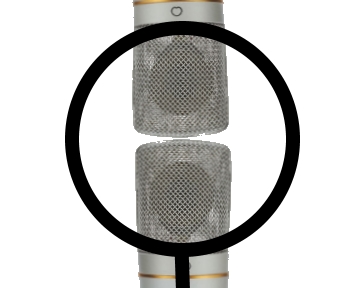

Und dann könnte ich nach einem ersten Aussondern in der zweiten Runde ja nur zwei Mics benutzen und die Körbe sich fast berühren lassen, ungefähr so:

Würde Einzeltakes machen. Bei so einer Sammelanordung kommen nicht alle in die Poleposition. Außerdem hat jedes Mikro seinen eigenen Sweetspot, der nicht zwingend den gleichen Abstand wie die anderen Kandidaten bedeuten muss. ,ach es nicht zu akademisch, würde eher auf gleichbleibende Performance achten, an mehreren Tagen einsingen wegen Tagesform..fertig.
Meistens hat man mehr oder weniger bewusst schon Favoriten beim Einsingen.
Das kann beflügeln und sollte gedanklich vermerkt werden, aber trotzdem den Doppelblindtest nicht ersetzen.
Den am besten an einem anderen Tag machen, wegen Abstand und ausgeruhten Ohren.
Hofa hat da ein ganz neckisches kleines Tool für. Müsste grad nach dem Namen schauen.
Achso, immer auch im musikalischen Kontext betrachten, solo gehört ist nicht immer entscheidend (wie setzt sich das Mik im Mix durch und so...)

Alle Takes,die man vergleicht!, innerhalb einer Session machen, weil die Stimme und die Art zu singen sich über den Tag bzw. Tage verändert.
Und wie kassette schreibt, hören wo hat jedes Mikrofon seinen Sweetspot.
Bspw. das Vanguard V13 mag es bei 25cm, nicht so nah.
Das Gefell M930 kann bis zu 10cm besungen werden, braucht aber auch etwas Luft, am Besten 20cm, da es trocken und direkt klingt.

ich habe bisher keine guten erfahrungen mit gesonderten takes für vergleiche gemacht, da sind mir zu viele variablen dabei. die mikros würde ich so wie auf deinen bildern anordnen und verschiedene abstände und styles checken. vergleichbarkeit erreichst du nur mit vielen konstanten. die files würde ich am ende auch noch auf die gleiche lautheit bringen (ich nutze dafür Izotope rx, aber da gibt es sicherlich noch andere tools).
Kann ja mal beide Varianten probieren (single take und simultaneous take) und dann mal sehen, welche Bewertungsunterschiede es in der Community je Mic gibt? Natürlich am besten, wenn dieselben Leute jeweils bewerten.
Vergleiche mit unterschiedlichen Takes halte ab einer gewissen Qualität der Mikrofone für annähernd nutzlos.

ich gieße noch zusätzlich öl ins feuer: zusammen im mix wirste nicht mehr ein sm57 von einem u87 unterscheiden können.

Ich könnte die Nieren aller Mics im gleichen Abstand und Winkel zu meiner Fraize zeigen lassen und damit aber die unterschiedlichen Sweet-Spots der Mics verfehlen. Die Mics im unterschiedlichen Abstand hinzustellen verfälscht ja auch wieder alles bzw. bin ich vielleicht gar nicht kompetent genug, den fürs Mic richtigen Abstand zu finden.
=> Einfach machen! Vermutlich läuft's darauf hinaus? ^^
Ich bin auch Learys Meinung. Gleiche Takes sind für nen soliden Vergleich unerlässlich. Lieber hier diverse Takes mit verschiedenen Abständen (oder während des Takes mit dem Abstand spielen oder wai)
