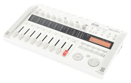

...und wenn Du noch etwas sparen willst, dann verbindest Du die Direct Outs des Xenyx´s mit den Inputs dieses Recorders:
