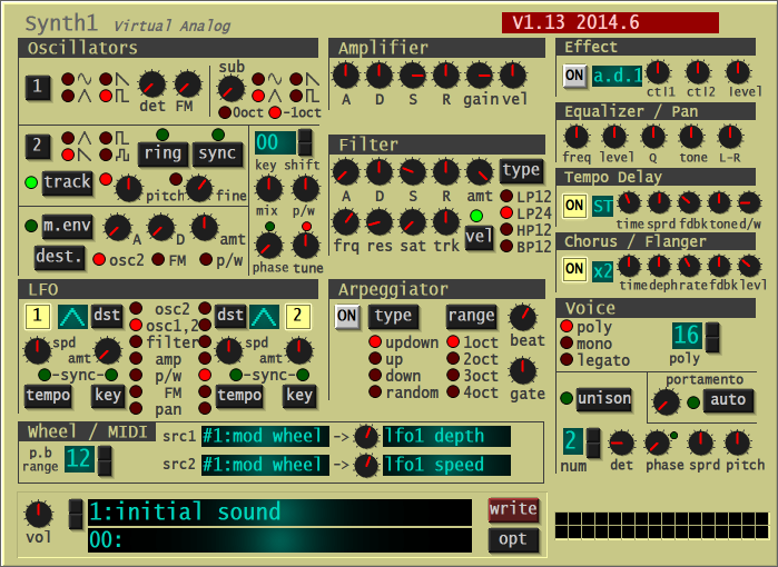

Hoffe ich bin hier richtig, obwohl es eigentlich ein VST betrifft. Für die One Synth Challenge habe ich (ziemlich schnell, bin verwundert) eine grobe Bassdrum gebaut. Bevor ich jetzt weitermache, das Problem. Der Sound ist nicht einheitlich. Einige Schläge klicken (Nebengeräusch) unabhängig vom Keytracking.
Gibt's da Abhilfe? Vielleicht isses ja einfach so und geht nicht besser, dann muss ich nicht stundenlang rumdrehen, wenn's eine Art unvermeidliche Eigenschaft aufgrund der Oscillatoren iss oder sowas.

Ich würde mal schauen ob der Oszillator frei läuft und die Wellenform somit nicht mit jedem Noten-Anschlag an der gleichen Stelle (Phase) getriggert wird.
Denke auch dass es am freilaufenden Osc liegen könnte.
Ansonsten könntest ja einfach ne gute (clickfreie) Bassdrum-Version davon in nen sampler packen und per MIDI triggern. (müsste ja erlaubt sein, oder, Originalsound kommt ja quasi immer noch vom Synth).
Phase war's, rechts unter Oscillators unterm Keyshift / mix... Hab' den Regler jetzt ganz nach rechts. ;)

Bild entspricht nicht meinen Einstellungen!
