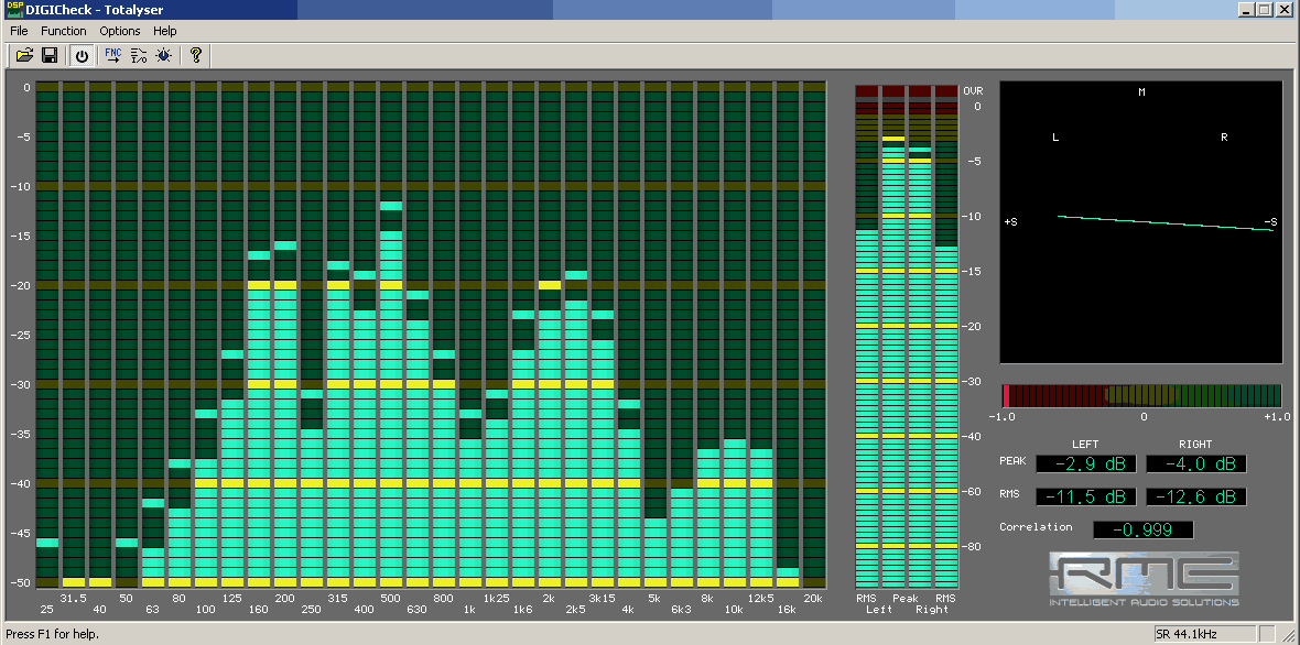

er nimmt vocals stereo auf - das stereofile hat stark gegenphasige anteile. da viele fx mono beschickt werden, löscht sich das signal zu einem großen teil aus, daher auch der geringe effektanteil.
edit: der klassische fehler: vom symmetrischen klinkenout via stereo auf 2x mono in zwei line-ins. daher löscht sich das file bei mono aus.
problem gelöst, nicht der behringer, sondern der anwender und die verkabelung waren schuld.
lg
flox

weil mir der threadsteller ein audiofile geschickt hat.
