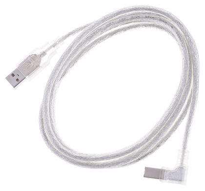

Eigentlich egal welches Keyboard genau, aber ich habe dieses 4 Oktaven (49 Tasten) Teil...
Es ist etwa 84 cm breit + seitlichem USB Stecker.
