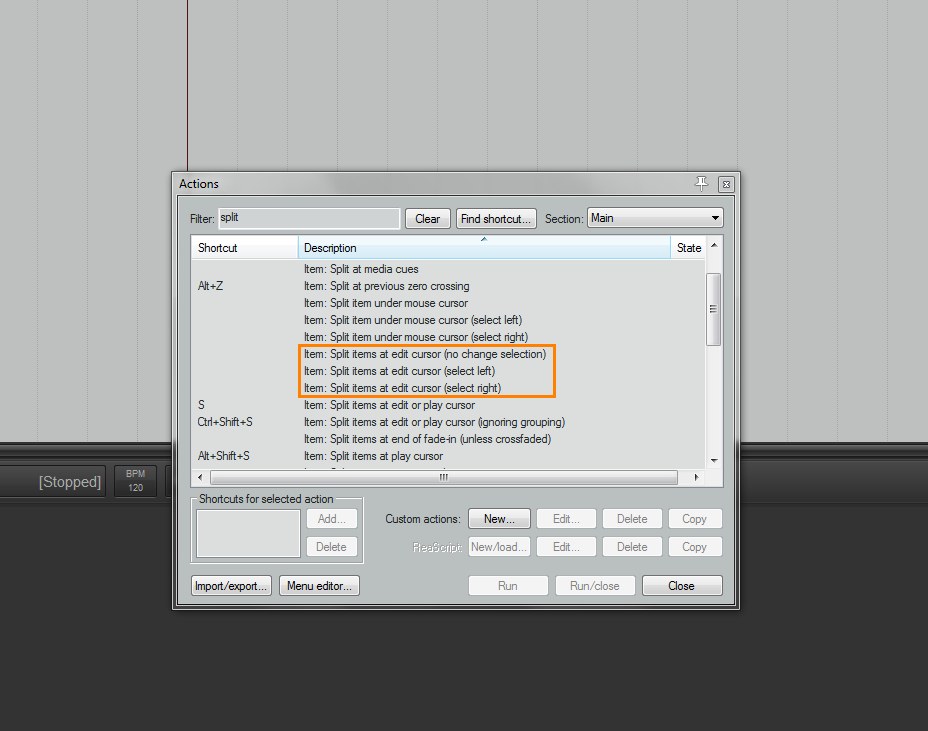

EDIT: du kannst im übrigen auch festlegen, was nach dem schneiden selektiert werden soll. entweder bleibt die item selection unverändert, oder es werden alle events links vom schnitt selektiert oder aber rechts davon.
EDIT 2: es lässt sich auch bestimmen, ob das auswählen eines items einer gruppe auch gleich alle anderen items dieser gruppe auswählt oder eben nicht.
