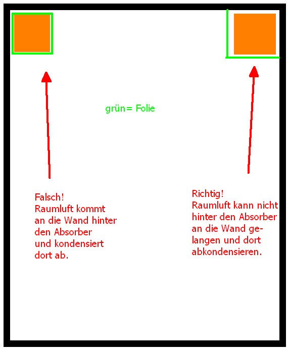

hi,
hier nochmal eine zeichnung zum verdeutlichen
Dank dir Bender für die Erklärung - bedeutet bei konsequenter Fortführung aber auch: die Folie muss luftdicht an der wie auch immer gearteten Wand/Decke/Fußboden befestigt werden - sprich wahlweise mit breitem Klebeband oder am besten mit Silicon - so wie du es ja auch in der tollen Umsetzung im Bethanien-Projekt gemach hast...
wenn die wandpanäle luft/feuchtigkeitsdurchlässig sind darfst du laut meinem verständnis aber dann auch nicht so abkleben wie in benders rechten beispiel, weil feuchtigkeit ja dann noch immer von der seite in die ecke kriechen könnte und dann 'fest'sitzt.
bliebe also nur noch mehr wandabstand.
