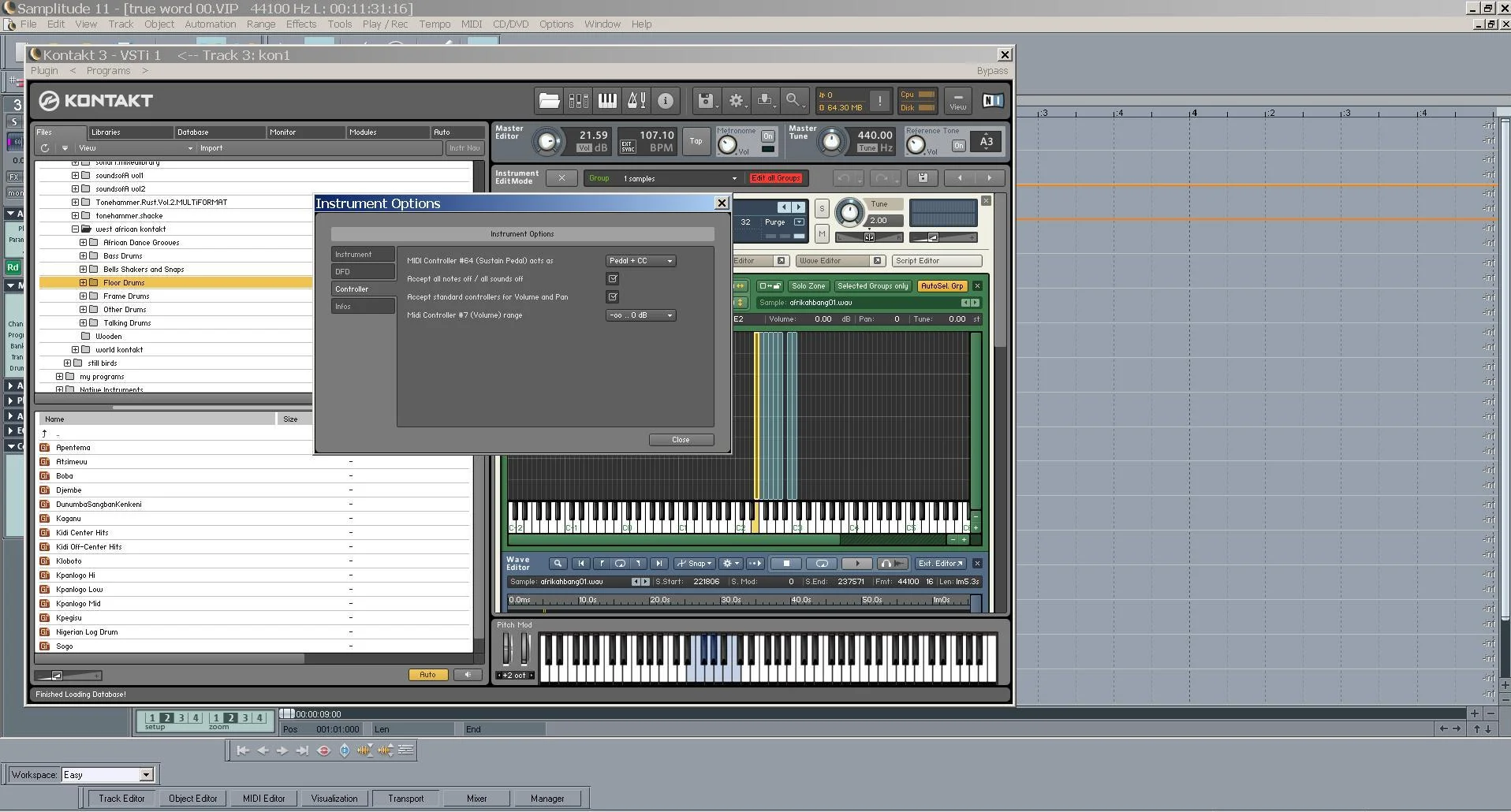

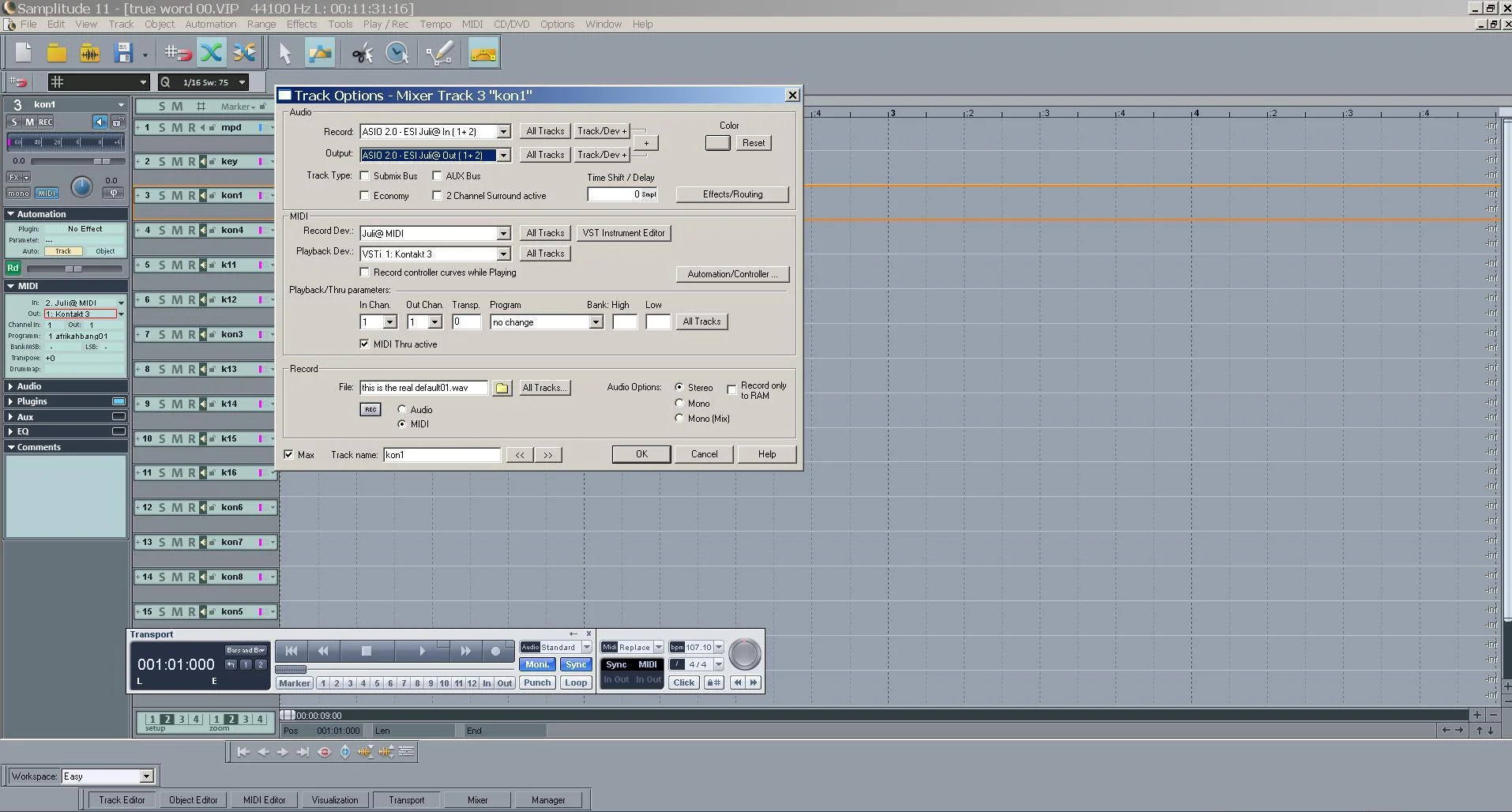

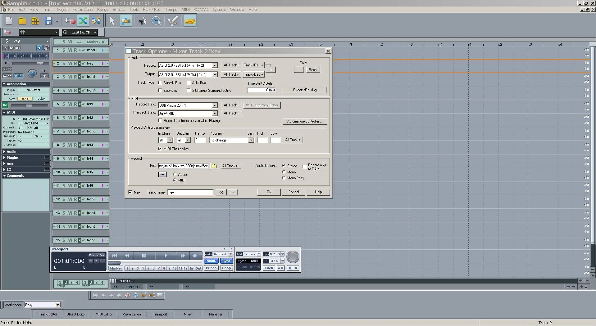

jetzt wirds schwierig, auf bild samp00 seht ihr das das m audio axiom keyboard > juli@ meine soundkarte ansteuert, an welcher die mpc hengt. das heisst juli@ ist mpc ... also m audio axiom spricht die mpc auf allen kanälen an !

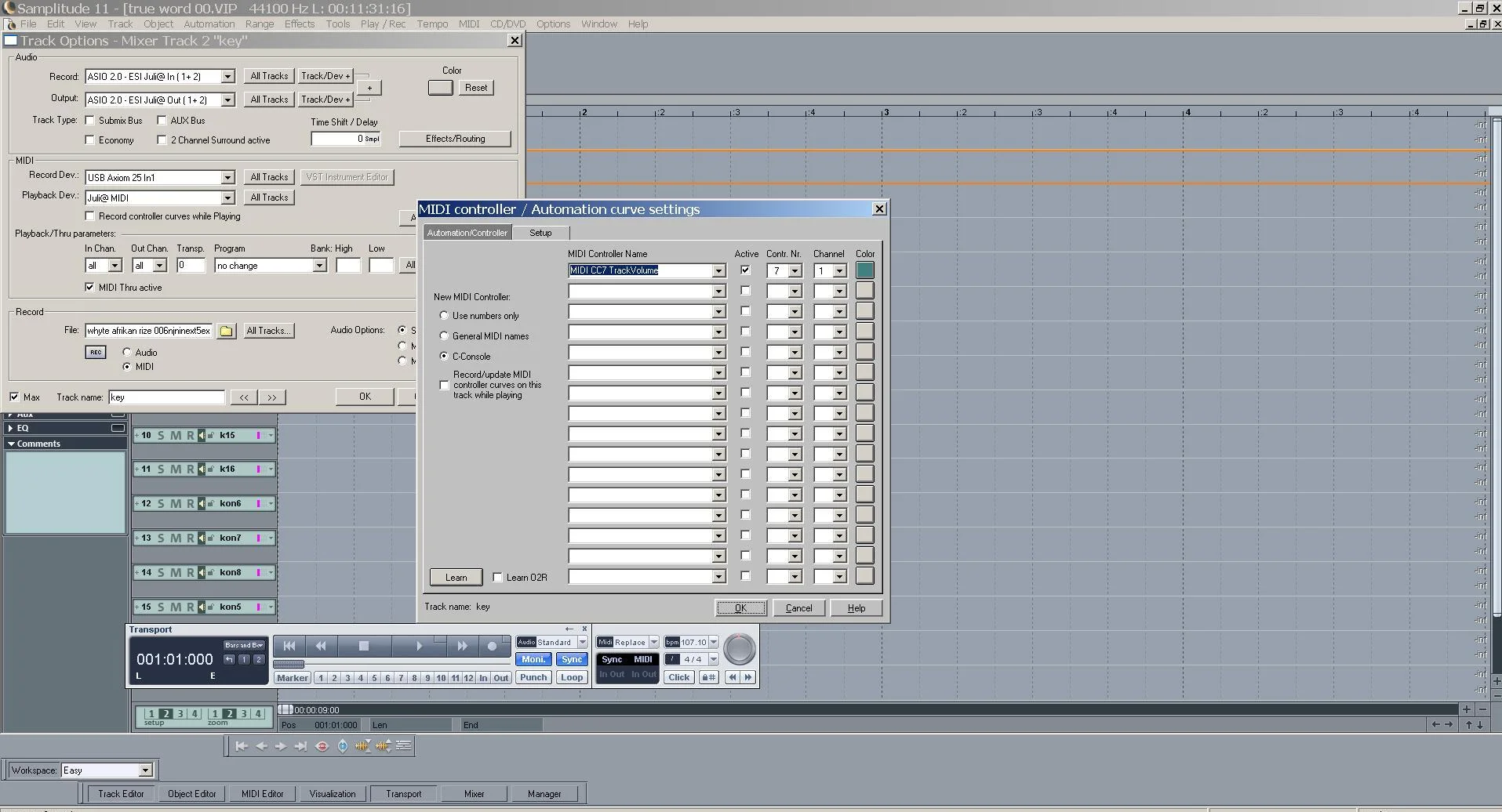

auf bild samp01 seht ihr dann das die mpc dann jeden kanal einzeln genau definiert anspricht, in diesem kanal 1 !
das befinde ich mich in der mpc auf kanal 2 dann sendet m audio axiom cc7 auf kanal 2 und das funktioniert wunderbar !
wie ich sagte hat kontakt einen midi monitor welcher auch anzeigt das die cc7 message eingeht und natürlich bewegt sich der kontakt instrument fader auch entsprechend !

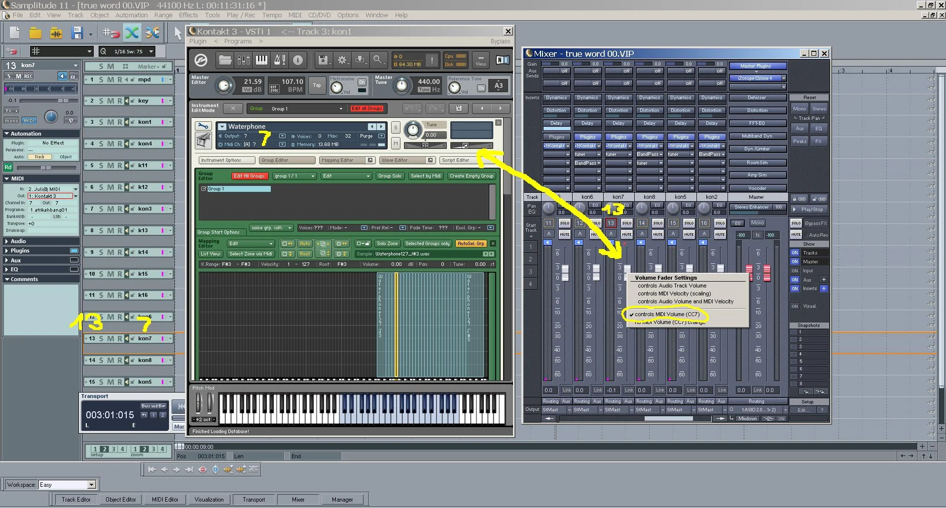

nein ! ich frage mich warum der samplitude mixer nicht als kontroller fungiert wenn am samp mixer fader eingestellt ist "controls midi volume (cc7)" wie auf dem bild schön zu sehen ist ?!
ich würde die beiden fader gern syncen, im bild sieht man track 13 ist als midi kanal 7 definiert und am fader ist eingestellt "controls midi volume (cc7)" aber das wird nicht ans vsti gesendet, verstehst du ?
mir geht es um die midi komunikation zwischen PLUGIN und DAW ! deswegen war es auch quatsch das da oben so weit asuzuführen das ist überhaupt nciht das thema !
ich hab hier geschreiben weil ich dachte jemand weiss noch etwas das ich noch einstellen muss damit das funktioniert, falls der samplitude mixer nicht in der lage ist als controller zu fungieren und midi daten zu senden ist das ja ok ... ich dachte nur ich mach was falsch !
