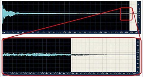

Es ist oft schwer zu sagen, wann ein Sound beginnt und doch ist das der wichtigste Teil, denn damit definiert man auch den Charakter des Tons. Ich nutze immer einen Nulldurchgang der Wellenform als Startpunkt. Zoomen Sie also möglichst weit beim Beginn der Wellenform hinein und schneiden Sie die Note hier bei einem Nulldurchgang ab. Wichtig ist nun das Anhören - klingt der Sample gut und vor allem so wie das Original? Wichtig ist natürlich anschließend auch der Test des Samples im Sampler: Reagiert der Sound richtig auf die gespielten Noten? Ist er vielleicht zu langsam oder zu abgehackt? Sicher können Sie erst sein, wenn Sie die Klänge in Ihrem Sampler testen - löschen Sie also nie die Original-WAV-Files. Beim Schneiden ist natürlich auch das Ende des Sounds wichtig. Viele Klänge werden zum Ende hin immer leiser. Hier schneide ich den Klang am äußersten Ende, lege aber eine Lautstärken-Hüllkurve darüber, so dass er auch wirklich komplett in Stille endet. Zu guter Letzt Bei percussiven Sounds bleibt nur noch ein letzter Schritt: Das Entfernen eines eventuell vorhandenen DCOffsets. Durch den geringsten Offset kann ziemlich starkes Rauschen entstehen. Die meisten WAV-Editoren bieten diese Funktion, am besten macht das meiner Meinung nach aber WaveLab. Leider müssen viele Sounds aber mit Loops versehen werden, da sie bei gehaltener Taste auch weiterklingen sollen. Man muss sich also entscheiden, wie lange man solche Töne aufnimmt und wo man dann die Loop-Marker setzte. Orgel-Sounds wiederholen sich meist nach etwa 10 Sekunden, um sicher zu gehen, nehme ich aber 15 bis 20 Sekunden auf. Hier ist mir normalerweise SoundForge am liebsten, da es sehr gutes Crossfading bei Loop-Punkten bietet. Damit bekommt man mit wenig Aufwand fast den perfekten Loop. Egal welchen Editor Sie verwenden, man sollte den Loop auf keinen Fall hören - auch nicht bei großen Lautstärken. Auf dem Bild unten sehen Sie, dass meine Loop-Punkte weit auseinander liegen. Damit erreichen Sie gute Loops, die sich nicht zu schnell wiederholen und damit hörbar sind.
