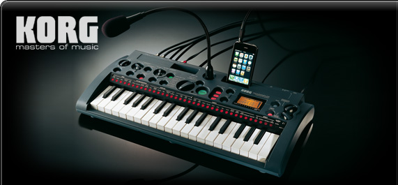

- Was für Hardware könnt ihr mir empfehlen? Ich habe als erstes an den Korg Microsampler gedacht. Funktionen und Preisklasse erscheinen mir total in Ordnung. gibt es besseres bzw. passenderes? Oder wäre der Microsampler für diese Funktion überhaupt nicht geeignet?

Der Microsampler ist zwar preislich attraktiv, aber hat z.B. nur (nachdem ich kurz in der Anleitung nachgelesen habe) recht einfach gehaltene Loopfunktionen. Ich würde ihn für Dein Vorhaben nicht empfehlen, der bedient eine andere Zielgruppe.
