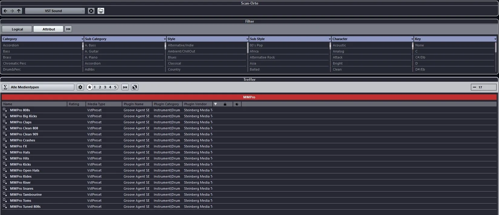

Ich habe ein kleines Problem.
Meine selbst erstellten Ordner mit Sample Packs sind verschwunden, aber auch irgendwie nicht.
Wenn ich ein Projekt öffne, in dem ich einer der verschwundenen Packs mal benutzt habe, lassen sich diese noch ganz normal abspielen.
Jedoch sind genau die in der Suche dann nicht mehr aufzufinden.
Hänge mal zwei Screenshots dran, um's verständlicher auszudrücken.

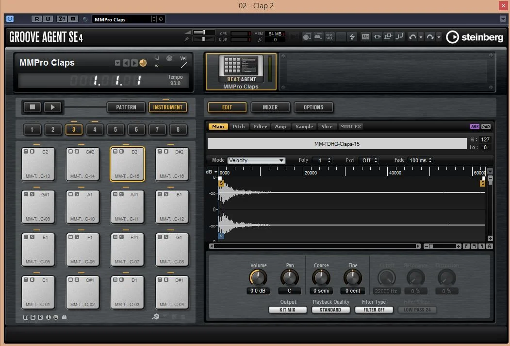

Im ersten Bild sieht man eins der verschwundenen Packs, die sich noch abspielen lassen.

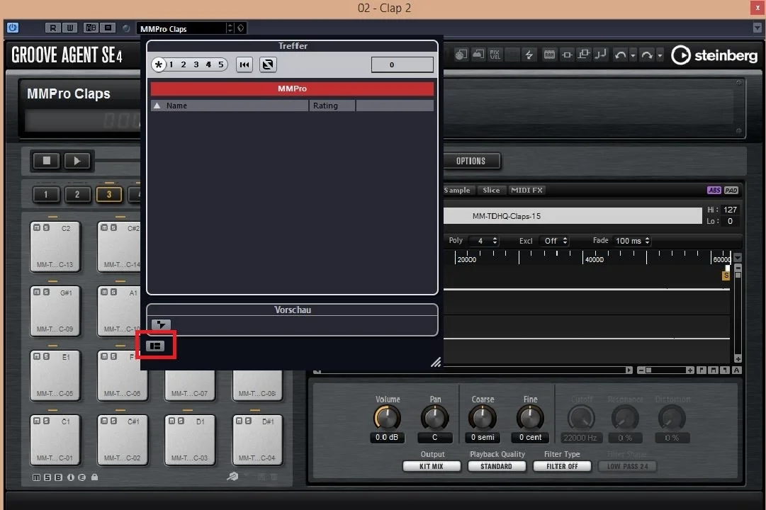

Im zweiten Bild sieht man dann, dass sich dieses Pack nicht in der Suche finden lässt.
Was muss ich tun, damit ich diese "versteckten" Ordner wieder sehe?

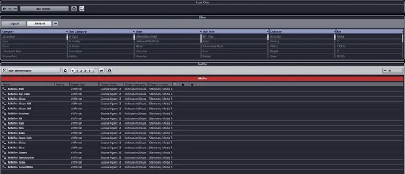

Hab ich gemacht.
Immer noch nichts :(

Also ich habe mal MediaBay geöffnet und dort finden sich tatsächlich die "verlorenen" Sample Packs!
Wenn ich mit Doppelklick drauf klicke, öffnet sich Groove Agent mit dem Pack.
Theoretisch also alles gut.
Aber: Wenn ich über Groove Agent danach suche, findet der immer noch nichts :(

Da steht doch ein suchbegriff, in Rot MMPro, wenn es so ein sample pack nicht gibt dann wird auch nichts angezeigt. Einfach wegmachen.
Reaktionen: dennis0

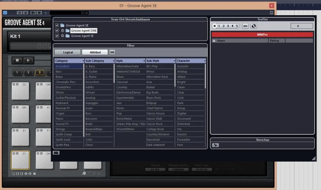

wieso ist der Groove Agenet One selektiert, obwohl die Biblio doch zu Groove Agent SE 4 gehört?!?
eventuell liegt´s einfach nur daran...
Leider nicht, hab's ausprobiert.
Habe auch alles erneut gescannt, trotzdem klappt es nicht.

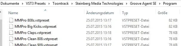

Ich bin glaube ich kurz vor der Lösung.. weiß jemand in welchem Ordner normalerweise die selbsterstellten Ordner für Groove Agent gespeichert werden?
Denn ich hab hier etwas gefunden, dass dort sicherlich nicht hingehört -> siehe Screenshot
Wie zur Hölle kommt das dorthin? Schaut mal welche Ordner ich öffnen musste um dorthin zu kommen. Ergibt doch überhaupt keinen Sinn...

Sooo ich habe es nun tatsächlich geschafft!
Ich habe keine Ahnung was passiert ist. Und ich bin mir auch nicht wirklich sicher, warum das was ich getan habe, nun zum Erfolg geführt hat.
Danke an alle, die mir versucht haben zu helfen!!
Für diejenigen, die es interessiert bzw diejenigen, die hier irgendwann vorbeischauen, weil sie ein ähnliches Problem haben:
Ich habe - siehe Screenshot von Post #17 - den Ordner "Steinberg* Media Technologies" in den Ordner "VST3 Presets" verschoben und den Toontrack* Ordner gelöscht (war eh leer und habe kein Toontrack* Produkt mehr).
Wie die Ordner dorthin kamen und wieso sie dort überhaupt unter "Dokumente" gespeichert sind, bleibt mir ein Rätsel. Aber egal, ich verschiebe da erstmal nichts mehr, solange es funktioniert :D
