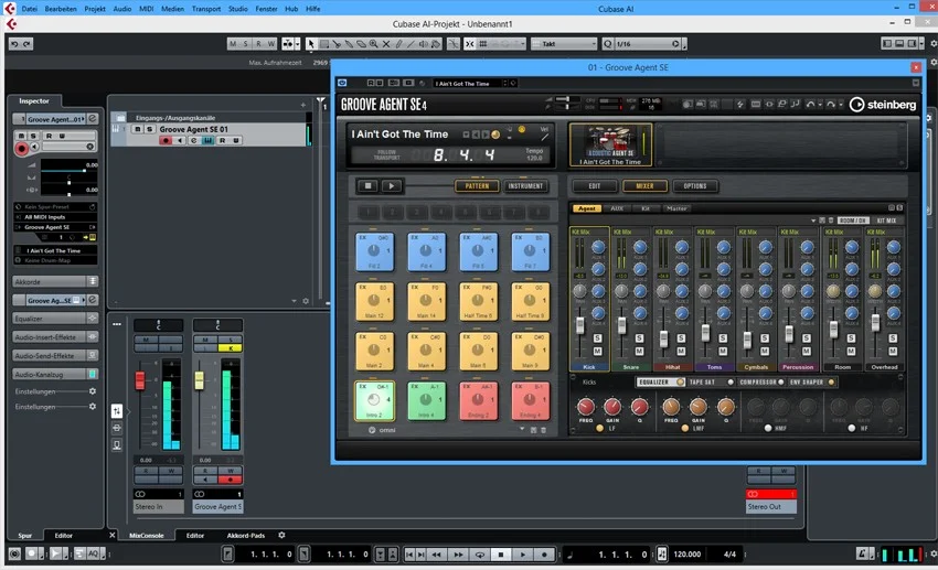

Schon im Plugin oder erst im Mixer von Cubase? Wirf mal den Screenshot rein

hi mazze, im plugin ist alles ok und wird auch Stereo angezeigt im mixer aber nur den linken Kanal..
Ist das bei allen Kits der Fall?
Screenshot von Mixer und GA wäre gut.
Reaktionen: EVO-MK
Hi. Ja im GA bei allen..
Im GA-internen Mixer, geh da mal auf den Reiter "Master". Ist dort was gepant?

Ist der "Stereo In" bei dir kein Audioeingang der Hardware?
Da scheint ja auch ein Signal anzuliegen?
Der Signalfluss im GA ist interner Mixer -> Kit -> Master. Prüf hier mal die Einstellungen.
