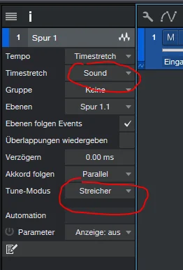

Ich bin am verzweifeln. Habe einen SynthPad auf einer Audiospur liegen, die Spur soll der Akkordspur folgen.
Das klappt im Prinzip auch, nur gibt es beim Akkordwechsel häufig unschöne weil eiernde Übergänge. Wie kann man die verhindern? Oder muß man die Stellen in Melodyne nachbearbeiten?

Was verstehst Du denn unter "eiernde Übergänge"? Ich vermute mal, dass die Synthpads von viel Reverb begleitet werden. Wenn der durch die Akkordspur von S1 (logischerweise, weil Audiomaterial) mit umgebrochen wird, dann hören sich die Akkordübergängen zwangsläufig sehr merkwürdig an. Ansonsten wäre ein Audiobeispiel auch ganz hilfreich, um verstehen zu können, was Du meinst.
Es gibt übrigens einen Weg, Midi aus einem Audiofile zu extrahieren. Man kann dieses dann auf eine Instrumentenspur ziehen, die selbst wiederum der Akkordspur von S1 folgen kann. Dann musst Du nicht selbst "KB" spielen. Allerdings ist das ein bisschen aufwendiger. Aber wenn du schon mit Melodyne arbeitest ...
Die Vorgehensweise wird im nachfolgenden Video erklärt:
Man kann Audio nun mal nicht in großen Sprüngen transponieren, ohne das es Artefakte usw. gibt. Auch die Funktion Audio per Akkordspur zu transponieren, funktioniert daher nur bescheiden, allenfalls um mal schnell was auszuprobieren. Natürlich sollte man auch bei der Spur den richtigen Tune- Modus wählen, was eine Verbesserung mit sich bringen könnte. Und Melodye ist bezüglich dem transponieren von polyphonem Audiomaterial auch nicht besser und das kann auch nur die große Version.
Wenn ich das Problem richtig verstehe, könnte man wohl nur drei Sachen machen:
1. Man lässt es so (vielleicht sollte es so sein?), 2. man erklärt das Problem und fordert ggf. ein neue Variante oder
3. man schneidet die jeweiligen Akkord im Audiomaterial an einer Stelle, bevor das Problem auftaucht und kopiert ("streckt") den guten Teil, um das Zeitmaß aufzufüllen. Das sollte bei Pads einfach funktionieren, ist aber etwas Handarbeit und nur erträglich, wenn die Komplexität überschaubar ist. Vielleicht noch einen X-Fade setzen.
Manchen Synthsounds sind von Hause aus so. Das mit Helfern überzeugend auszugleichen, wenn es einmal als Audio vorliegt, halte ich für ausgeschlossen.
