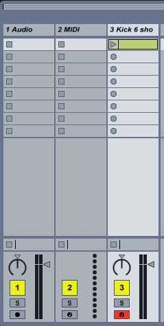

Hallo Leute,
was ist der Unterschied zwischen den runden und eckigen Slots bei den Midispuren?

das Komische ist ja ich will nichts aufnehmen - folgend bin ich vorgegangen:
neue Midispur erstellt --> noch eckige Slots
dann den Impulse drübergezogen --> Slots werden rund --> ich will abe reine Samples (Kicks etc.) in den Impulse laden und NICHT aufnehmen
bzw. bei Simpler passiert das Gleiche - DAS verstehe ich nicht!
dann den Simpler drübergezogen --> Slots werden rund

slowhand da liegts du richtig nur ich will nichts aufnehmen sondern noten für midi im grid eintragen und dann mit dem gewählten instrument wiedergeben
- ich habe eine midispur und lege ein instrument drüber
- und die Clips stellen sich automatisch auf diese runden Aufnahmekreise um wie man im Video sieht
- wenn ich eine MIDI Vorlage reinziehe bleiben die Slots eckig
ICH WILL NICHTS AUFNEHMEN

Noch für alle - Eine Midispur steht solange kein Device geladen ist immer auf Stop (Quadrat).
Mit dem Laden eines Mididevice wird auch automatisch angenommen das man damit auch arbeiten möchte also wird auf "achtung" (leerer Kreis) umgeschalten - was soviel heist wie die Spur ist Aufnahme bereit wenn gewünscht.
Dies ist deswegen so weil eine Leere Midispur in der Regel nichts hat das sie ansteuern könnte. Man kann über Erzeuge Clip dennoch jederzeit einen Clip erzeugen. Bzw. über das Scharfschalten per Aufnahme Markierung auch aufnehmen OHNE das ein Device darin existiert.
Dies macht sinn wenn man externe Midi Geräte antriggern möchte.
Die von chrk erwähnte Situation war auf dem Denkfehler aufgebaut das die Geräte ihre Samples aus der Sequenzeransicht beziehen. Was nicht der Fall, aber durchaus nachvollziehbar ist. Zum laden der verschiedenen Sampler muss dieser expliziet bestückt werden. Was per Drag & Drop oder den Lade Sample befehl IM Gerät selbst passiert.
