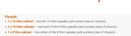

Haha, ich bin noch nie auf die Idee gekommen, ins Handbuch zu schauen. Tatsächlich ist es ganz anders.
Danke für den Tipp!:D
Also eine 8Ohm Box anschließen ist kein Problem.
Alles andere hätte mich auch gewundert: "Für einen sicheren Betrieb schließen Sie bitte eine 8 Ohm-Box an den Anschluss '8 Ohm-Box' an, aber nur, wenn es mehrere 8 Ohm-Boxen sind". :emergency:

Ja, am 8 Ohm Ausgang kommen 8 Ohm raus, das funktioniert genau so richtig. Wurde bereits beantwortet.
Warum hat der Amp zwei 8 Ohm Ausgänge? Das ist die klassische Konfiguration eines 100W Stacks aus den 60ern/70ern. Englische Boxen wurden damals meist als 4x12 in 16 Ohm gebaut (und auch die modernen Oranges PPC412 haben nur 16Ohm, ohne Umschaltung. Möchtest du nun ein Fullstack betreiben, dann kannst du zwei 16Ohm Boxen direkt am Amp anschliessen, und zwar je an einer 8 Ohm Buchse. Die beiden Cabs sind dann parallelgeschaltet und benötigen daher nur noch 8 Ohm anstelle von 16 Ohm.
