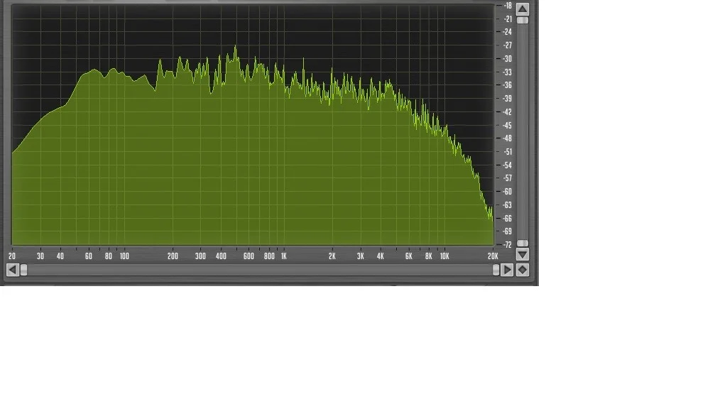

ach nöööööööö :D. Schau mal in den Analyzer (3 dB Slope, 8192 Punkte, übers File gemittelt).
bei Madbrain sind die oberen Bässe so herabgesetzt und etwas Tröt bei 1 kHz, ja. Hab ich erst gemerkt, als ich selbst gemischt habe. Metal-Spektrum, er kommt nicht los davon :).

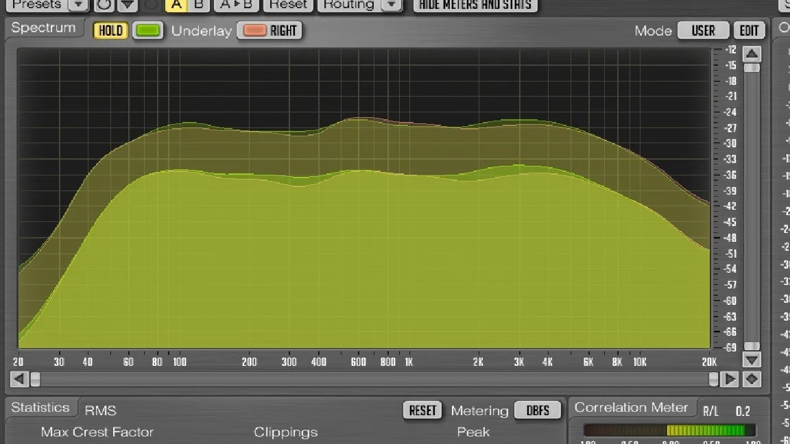

Bei der Auflösung schaut im Mittenbereich alles gleich aus. 2dB mehr oder weniger siehst du kaum, hörst sie aber sehr wohl. Außerdem ändert sich die Zappelanzeige innerhalb des Songs ziemlich dramatisch. So sieht's bei mir aus, auch nicht sooo viel anders. Nur die Präsenzkuppe habe ich extra für Jimmy eingebaut.
Die gewählte Auflösung ist schon mehr als nötig. Das ist mehr als Terzband, was am ehesten dem subjektiven Eindruck entspricht. Was mich wundert ist, dass über dt770 das trötig klingen soll, kann irgendwie gar nicht sein.

Mit Auflösung meine ich die db-, nicht die Frequenzachse. Hör mal ein paar kommerzielle Popmixe und schalte dann um auf die Variationen hier. Aber das Argument, dass das ganz andere Musik ist, lasse ich nicht gelten. Gilt im Radio auch nicht, wo diese Nummer auf Brittney Spears folgen könnte (theoretisch).

Versteh ich nicht ... Du siehst doch die dB Achse rechts ...
na wenn Bläser im Spiel sind, dann klingt es schon trötiger. Deshalb der Name: Tröte.
Man könnte in meinem Mix ein wenig die Bässe unter 100 Hz anheben, aber nicht viel.
