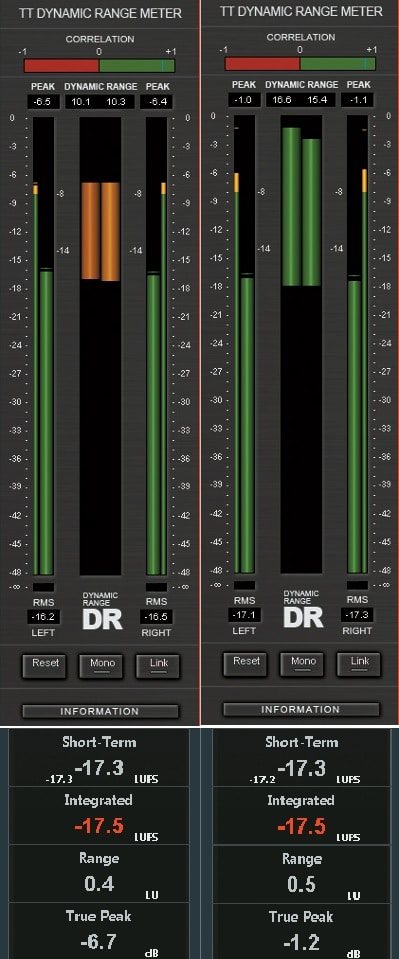

Beste Voraussetzungen für einen fairen Vergleich: Richtig eingesetzt, kann »EBU R128« auch bei Musikmischungen einen sehr guten Eindruck der Lautheit vermitteln. Die Referenz (links) zeigt aufgrund des absichtlich heruntergezogenen Lautstärke-Faders einen knapp 5 dB niedrigeren Peak-Pegel an als der aktuelle Mix (rechts). Die beiden RMS-Pegel unterscheiden sich um ein etwa ein Dezibel, während »Short Term« und »Integrated« zueinander identisch sind.

Diverse Hersteller bieten kostenlose Plugins zum Download an, und Steinberg hat diese Technik sogar fest im »Control Room« von Cubase/Nuendo integriert. Das Meter misst in sogenannten »Loudness Units«, kurz »LU«, bzw. »LUFS«, was für»Loudness Units relative to Full Scale« (also: »LautheitsEinheiten relativ zu digitalem Vollpegel«) steht. Zum Referenzieren von mehreren Musikproduktionen ist in erster Linie der Wert »LUFS« interessant, welcher in drei unterschiedlichen Formaten dargestellt wird.
»Momentary Max.« zeigt die maximale momentane Lautheit mit einem Zeitfenster von 400 ms an. »Short-Term« hingegen spiegelt die kurzzeitig gemittelte Lautheit (3 Sekunden) wider. Die ermittelte Durchschnittslautheit ist unter »Integrated« abzulesen. Hier wird die Lautheit ab dem Starten der Wiedergabe gemessen, sodass sich der Wert mit zunehmender Abspieldauer immer mehr einpendelt. Schon nach ein paar Testdurchläufen bekommt man einen sehr guten Eindruck, wie sich diese drei LUFS-Werte verhalten, und mit etwas Übung wird exaktes Pegeln von Referenz-Tracks zum Kinderspiel. (Quelle s&r)
