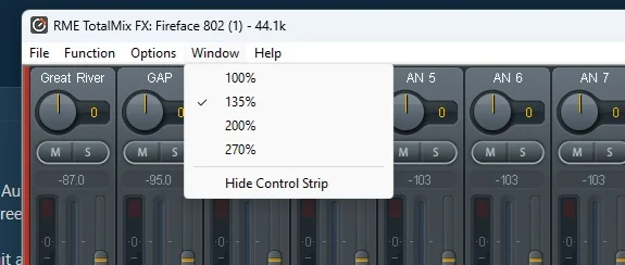

Rechtsklick ins Fenster > Größe ändern (lt. Tante Google)
Reaktionen: Ennui
Auf Window klicken und dann die passende Skalierung wählen.
Reaktionen: Schludi, adt-paulchen und Ennui
Das seh ich im Mac leider nicht und noch nie gesehen.
Reaktionen: Ennui
Hast Du das TotalMix-Fenster auf einem anderen als dem Hauptbildschirm? Dann ist vielleicht das Fenster auf dem einen und die Menuleiste auf dem anderen Bildschirm. Arbeite auch auf Mäc und finde die Menüleiste oben mit dem Tab "Window" und da weiter unten die Zoom*-Prozente. 70% ist schon klein, aber 50% ist unlesbar. Es sieht im Prinzip aus wie bei Entone, aber auf Mäc natürlich hübscher.
