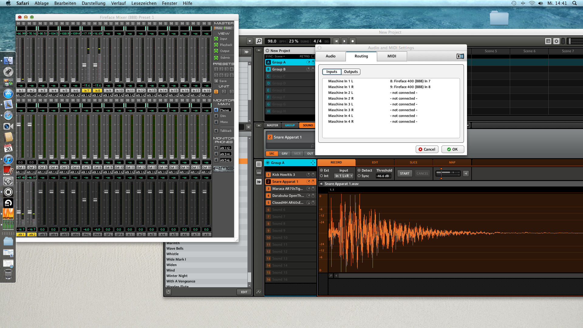

Output vom Plattenspieler in NI Maschine samplen
Lösung :
Die Eingangskanäle des Plattenspielers ( 7+8 ) des RME Firefaces via Routing in die Eingangskanäle
der NI Maschine schicken.
So far, alles Easy und sollte nicht wirklich ein Problem darstellen, ABER....(seht selbst auf dem Screenshot!)
Auf dem Screenshot erkennt man sehr schön das Eingangssignal vom Plattenspieler ( 7+8 ).
Routing wie beschrieben erfolgt auf den Ausgangskanälen AN1+ AN2. Läuft also alles nach Plan...
Rechts daneben das Routingschema der NI Maschine Soft bzw. Hardware.
Auf den Kanälen 1L & 1R soll der Ausgang von 7&8 wiedergeben werden...
Jetzt wird's lustig (oder in meinem Fall auch eher nicht!*g)
JA, ich bekomme das Signal empfangen. ALLERDINGS nur MONO auf 1L...?????
Der Hintergedanke beim Samplen sollte ja schon sein, jede Spur einzelnd oder auch Stereo aufnehmen zu können. Auf 1R bekomme ich hingegen überhaupt kein Signal, ABER...
Wenn ich die Einstellung 1L + 1 R (Sprich Stereo) in der Machine auswähle, zeigt "Er" mir das Eingangssignal in der Maschine eben auch nur "zusammen" auf Einer Spur an???

NEUE Infos:
Soo, dachte mir ich versorgen Euch noch ein letztes Mal mit neuen Infos nach langem Experimentieren.
Evtl. kommt so nun noch jmd. auf die Lösung. Ansonsten heisst es wohl oder übel MASCHINE komplett neu aufzusetzen ;-(
Also :
Verkabelung ist definitiv okay! Habe sowohl die Kabel ausgetauscht als auch das Samplen über meine "good old MPC" versucht ==> Funktioniert einwandfrei!
Kann separat in beiden Kanäle switchen ( L oder R) als auch Stereo aufnehmen !!!
Fazit: Es liegt also an der MASCHINE!
ABER... Wenn sich man sich mein Screenshot noch mal zu Gemüte führt fällt mir folgendes Auf was wohl massgebend für mein Problem sein dürfte!!!
>> Ich kann den Output von 7 komplett auf jeden Eingang in der Maschine legen! Läuft!
Nur bei 8 tut sich komplett nix! Egal welcher Eingang
Komisch oder. Kanal 8 kann doch unmöglich defekt sein. Kann meine Vinyls einwandfrei hören und wie Ihr ja auch sehen könnt, wird das Signal aus 8 und unmittelbar in meinem Fireface auf die Ausgänge gerouted...

ABER...Sinn machen folgenden Einstellungen für mich keinesfalls.
Wäre demjenigen, der mich darüber mal aufklärt wirklich dankbar...
Auf dem Screenshot erkennt Ihr das Routing der INPUTS in der Maschine.
Mein Turntable befindet sich immer noch an den Eingängen 7 & 8 des Firefaces und wird auf den Outputs 1 & 2 gerouted.
In der Maschine bekomme ich den Plattenspieler nur auf den Kanälen 4L und R zum Laufen,
obwohl dort doch nur das Eingangsignal aus 7 ankommt? Läuft aber einwandfrei...?

Dann war mein Tipp mit den Einstellungen vielleicht doch nicht so verkehrt ;)
das Problem das scheinbar nur Kanal "7" ankommt könnte sich vielleicht so erklären dass das Fireface bei den Ein- bzw. Ausgängen bei "1" anfängt zu zählen und die Maschine eben bei "0", dann verschiebt sich das ganze natürlich.
