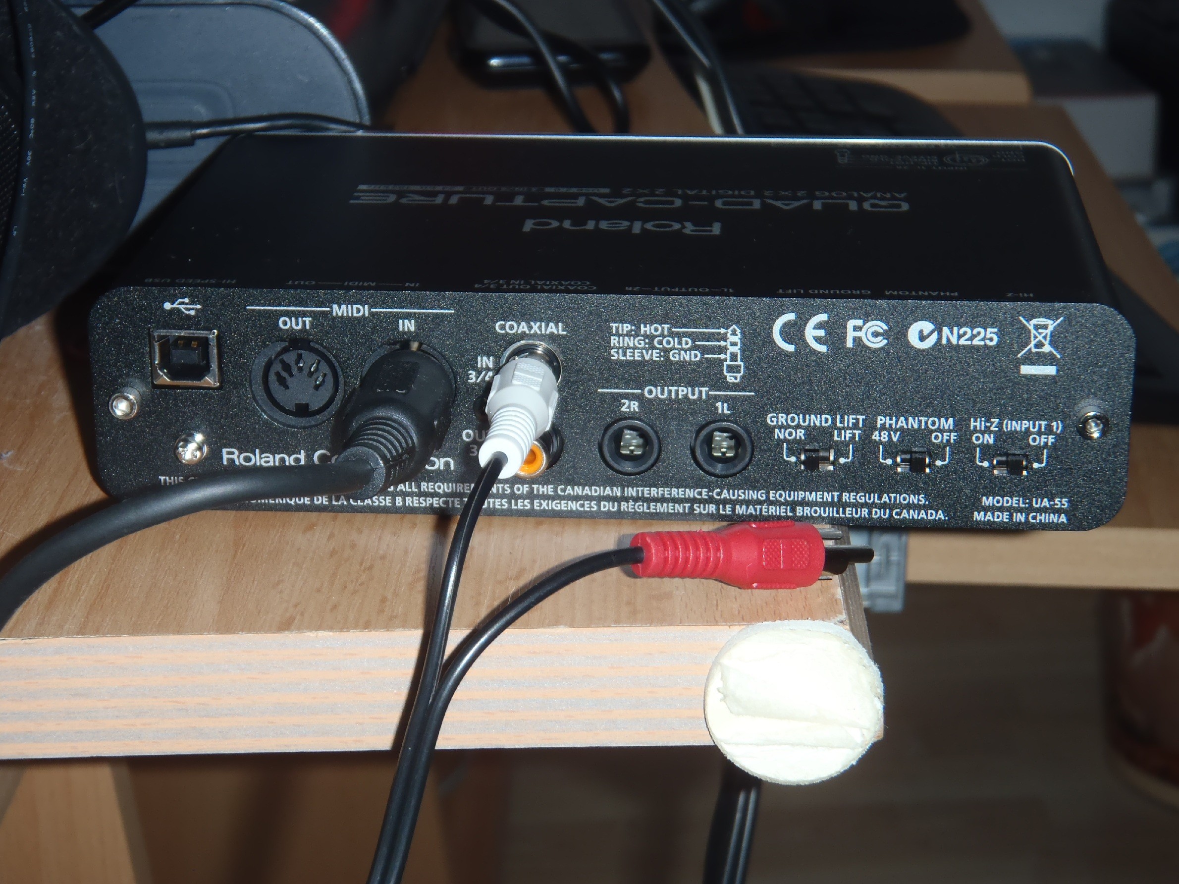

Hallo ich bräuchte mal ne auskunft für welches kabel ich brauche. habe mal zwei bilder gemacht, damit ihr sehen könnt was ich verbinden will. möchte die roland quad capture mit meinen rokit 5 verbinden. habe mir ne neue sound karte geholt und meine alte hatte einen anderen output.
wäre über hilfe sehr dankbar damit ich nicht nachher die falschen kaufe.
die bilder sind angehängt.

Du brauchts 2x Klinke 6,3mm (Stereo) auf XLR

Du kannst aber auch ein Stereo Klilnkenkabel nehmen, da die Box auch einen symmetrischen Klinkeneingang hat. Stereokabel haben immer 2 schwaze Ringe an der Klinke
Dieses Chinchkabel steckt glaube ich, am digitalen Ausgang deines Interfaces, da ich eine orange Buchse sehe unter dem weißen Kabel. Dazu bräuchtest Du einen digitalen eingang an der Box. Also so wirds nicht gehen, außerdem sind Chinch immer unsymmetrisch (Brummgefahr)
von der organgen buchse gibts nur einen ausgang. dsa weiße kabel was reingeht kommt von nem turntable das muss auf jeden fall drinbleiben. es gehen nur die beiden outputs. also ist das das richtige was am anfang geschrieben wurde?
ja klar. Also dann Klinke(Stereo) auf XLR oder Klinke auf Klinke (Stereo) - Beides geht, wobei ich immer den XLR bevorzuge.
Und den Turntable kannst Du hören?
Was ist das den für ein cooles Modell mit digitalem Ausgang ...
Trotzdem wäre das (digital-Cinch-) Kabel - zumindest für größere Kabellängen - das falsche.
Es gibt spezielle Coax-Kabel für Digitalverbindungen. Die sollten einen Wellenwiederstand von 75 Ohm haben.

ich weiß jetzt nicht genau was du meinst, aber das kabel geht aus dem turntable in die soundkarte und das funktioniert einwandfrei hab schon ne alte schallplatte aufgenommen signal ist super.
werd jetzt das klinkenkabel nehmen, die boxen haben klinken eingänge und die karte hat klinke ausgänge. die kabellänge ist ohnehin nicht grade lang falls das jetzt dafür ausschlaggebend sein sollte. danke euch. jetzt sind es aber zwei ;)
werde jetzt klinke zu xlr nehmen wenn du meinst das ist besser. die kabellänge ist ohnehin nicht grade lang falls das jetzt dafür ausschlaggebend sein sollte. danke euch. jetzt sind es aber zwei ;)
Bei Deinen Bildern sieht man, dass Du mit einem Cinch-Kabel von einem Cinch-Ausgang auf einen Cinch-Eingang gehst.
Und da Du für Deine Digitalverbindung offensichtlich stinknormale Audiokabel verwendest, ging ich einfach davon aus, dass dir auch zuzutrauen wäre, einfach mal die passenden Buchsensorten zu verbinden ohne Betrachtung des Signals, welches sie führen.
:D
In dem Fall ist es egal.
Die Ausgänge sind symmetrisch, die Eingänge beide auch. Da hättest Du auch TRS-Klinke zu TRS-Klinke nehmen können, wäre aufs Gleiche rausgekommen.
