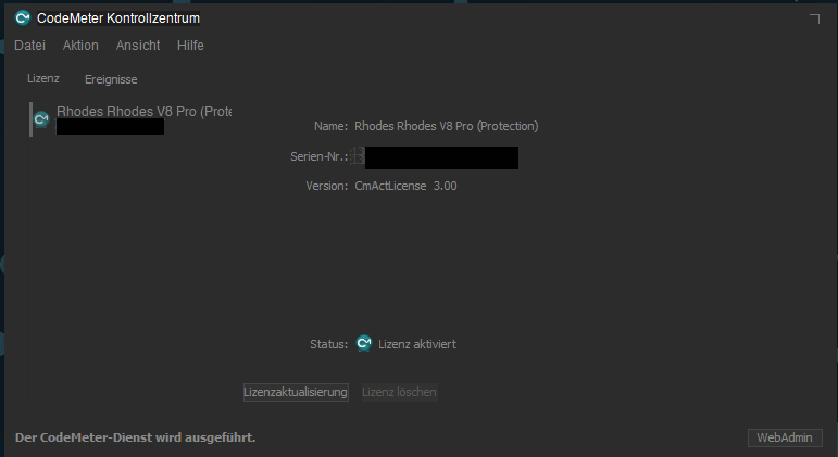

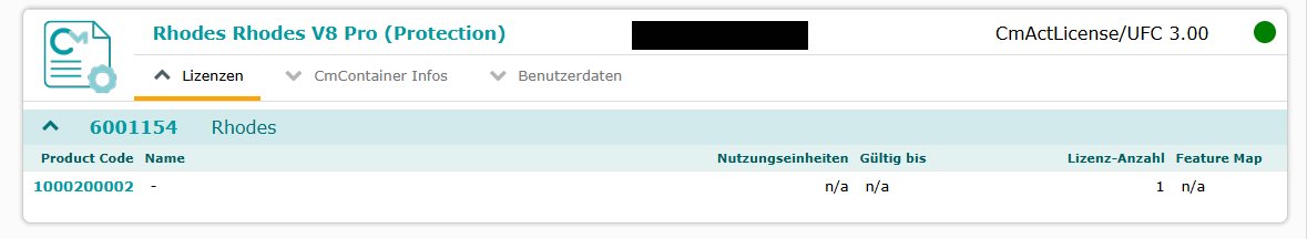

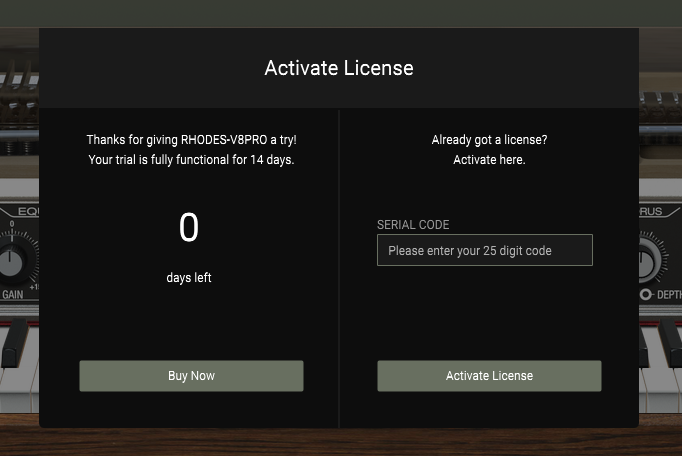

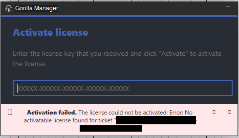

Habe hier ein Problem mit meinem Rhodes V8 Pro Plugin. Es lässt sich nicht mehr aktivieren, obwohl im CodeMeter die Lizenz aktiv ist. Im CodeMeter WebAdmin Dashboard wird die Lizenz auch angezeigt und ist auch aktiviert. Aus irgendwelchen Gründen auch immer, wird das Plugin nicht aktiviert...
Was habe ich schon gemacht... Alles deinstalliert und neu installiert, keine Wirkung... Eine neue Trail runtergeladen und installiert, funktioniert auch nicht... Den CodeMeter neu installiert, bzw geupdatet, auch das hat nicht geholfen. Falls hier jemand auch das Problem haben sollte und er einen guten Tipp, bzw eine Lösung hat, dann wäre ich ihn sehr dankbar... Momentane Version 1.1.1 ist installiert und die Trail 1.1.3 wäre die aktuellste Version, wo die Aktivierung auch fehlschlägt...
Fehlermeldung bei der Aktivierung im Plugin..
Die aktivierte Lizenz im CodeMeter...
...und im CodeMeter WebAdmin Dashboard..
Danke schonmal...
Das könnte (wahrscheinlich) eine Macke in CodeMeter sein. Hast du zwischenzeitlich CodeMeter upgedatet und dieses update verhindert das Abspielen vom Rhodes?
Warum genau nutzt du den CodeMeter? Das Rhodes ist doch für alle Betriebssysteme zu bekommen.
(Ich habe übrigens ein anderes Problem unter Intel- Mac, wo sich nach Monaten der Nutzung plötzlich das Rhodes nicht mehr starten lies.)

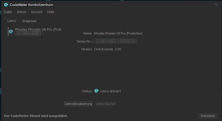

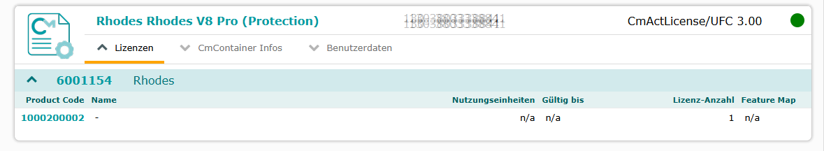

Übrigens: die Verwurstung der Seriennummern ist Käse. Die Nummer kann man zumindest teilweise auslesen. Leg da einen Balken drüber.
Reaktionen: mkzwoo
Danke für den Hinweis, habe es mal abgeändert... Der CodeMeter ist für die Lizenz zuständig, sprich das ist der virtuelle Dongle... Rhodes lief vor dem Update schon nicht, oder liess sich nicht aktivieren... Ich hatte das Problem schonmal gehabt, aber da musste ich nur die Serial/ Key Nummer eingeben und dann lief es wieder... Aber jetzt funktioniert garnichts mehr und ich weiss leider nicht warum...

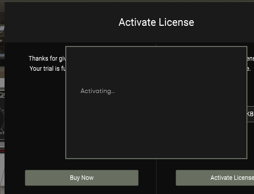

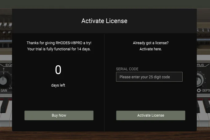

Danke für den Tipp... Das habe ich leider schon alles durch... Bin jetzt soweit, dass ich die Version 1.1.3 nochmal installiert habe und ich auch den Key eingeben kann, aber bei der Eingabe passiert garnichts, nur ''Aktivierung'' nach der Eingabe, als wenn es sich dabei aufhängt, oder halt keine Verbindung zu irgendwas hat... Alle Dienste laufen auch im Hintergrund...
So sieht es momentan aus...
Das einzigste was mir jetzt noch einfällt, ist die Datei mal aus meinem Account bei Plugin Boutique runterzuladen und das mal zu installieren, nicht das die Trials eventuell anders gestaltet sind von der Installation... Was eigentlich nicht sein kann, weil man kann die Serial direkt dort eingeben... Danke nochmal...
EDIT: Habe gerade gesehen, den Gorilla Manager habe sie entfernt ab der Version 1.1.3, kann sein, dass es damit zusammenhängt...

Seit heute ist das Rhodes Plugin wieder aktiviert... War alles ein wenig schwieriger als gedacht, weil meine Aktivierung komplett weg war und meine Serial auch nicht mehr angenommen wurde... Jetzt wurde man auf eine Seite vom Codemeter/ WIBU System geleitet und man konnte alles wieder reaktivieren.. Hat alles funktioniert, Update auch gleich gemacht und auch das funktioniert... Im Codemeter sieht es jetzt natürlich ein wenig wild aus, weil sie Universal FirmCode Lizenzen benutzt haben um die ganze Sache wieder zu aktivieren... Wie auch immer, im Endeffekt kann ich das Plugin endlich wieder benutzen...
