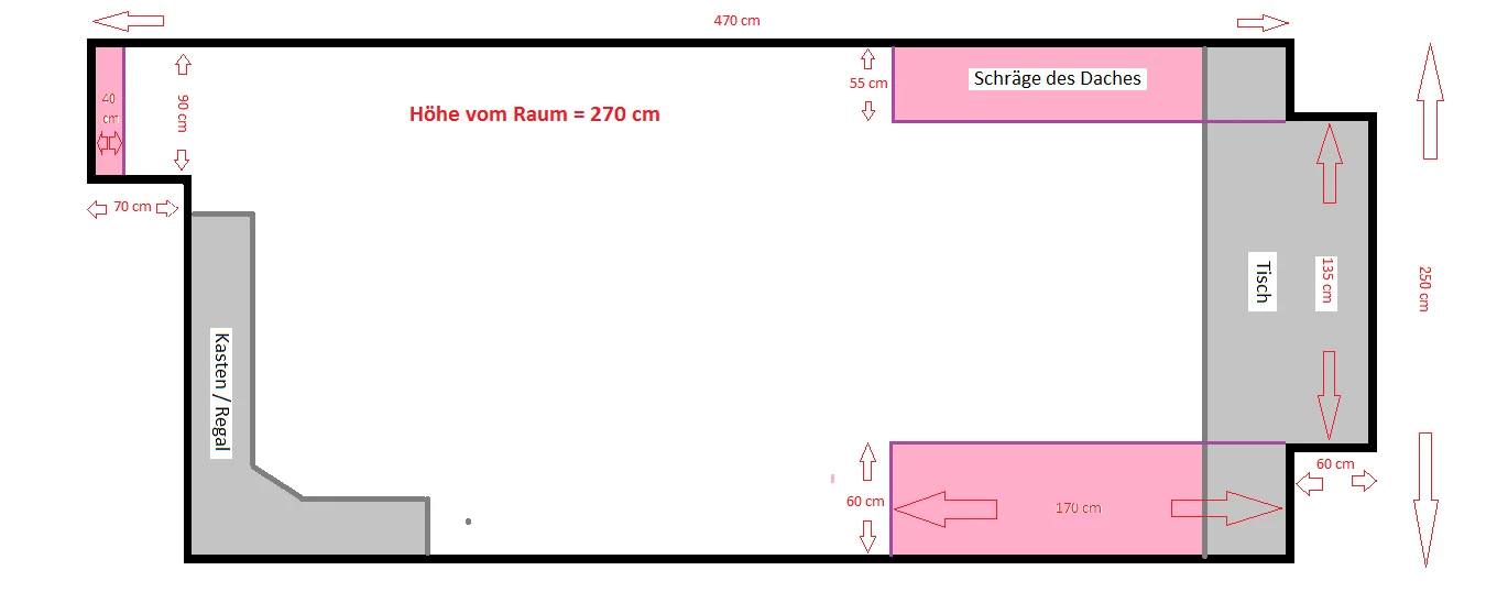

Hier die Skizze von meinem Raum:

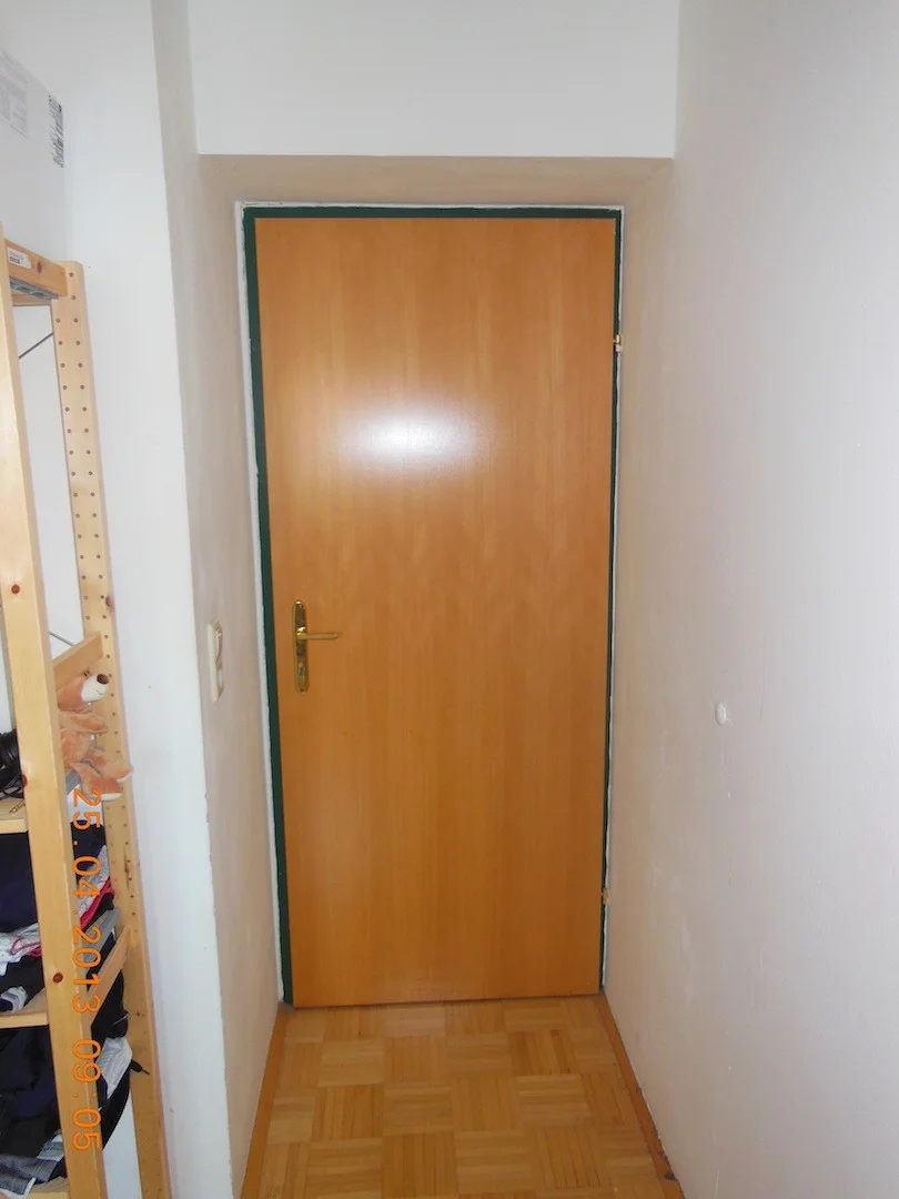

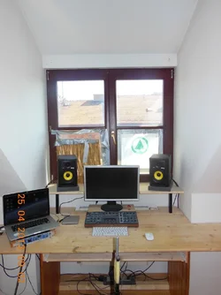

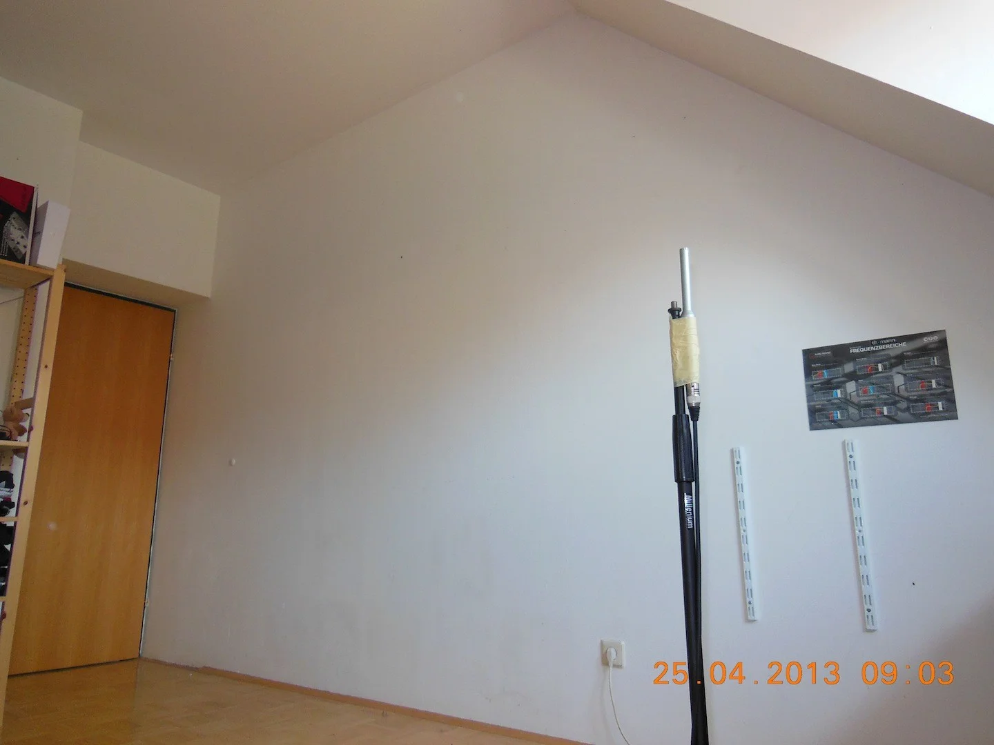

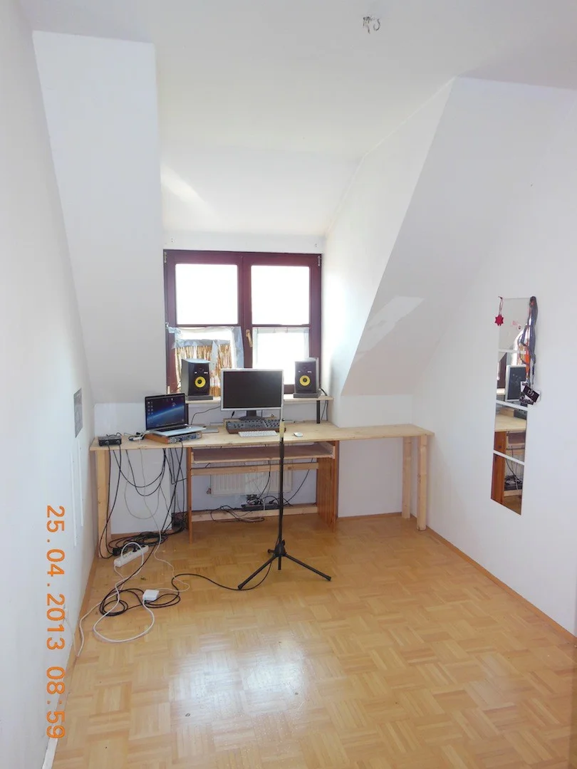

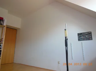

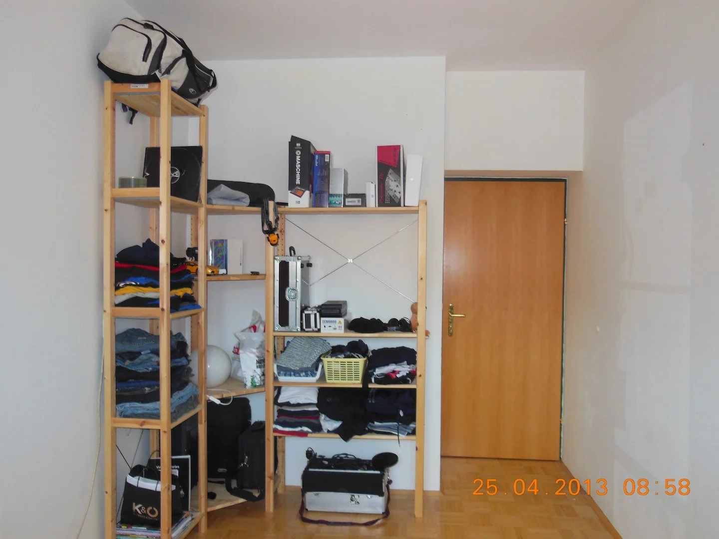

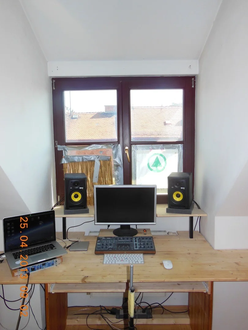

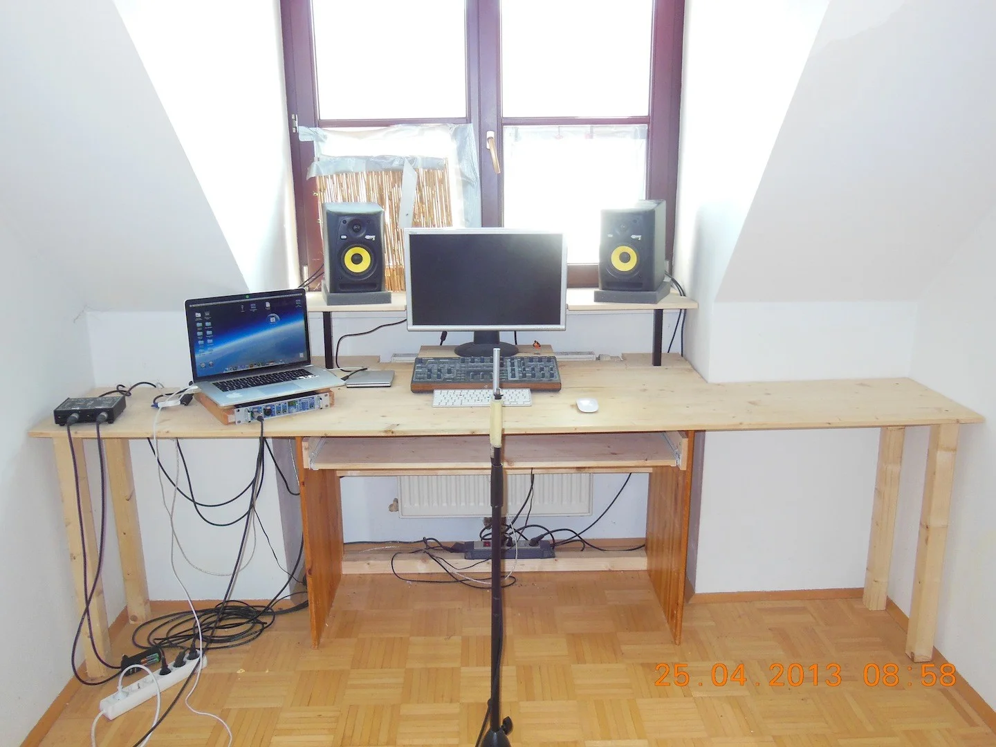

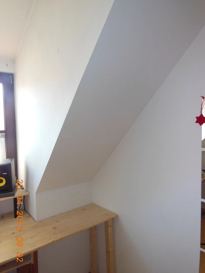

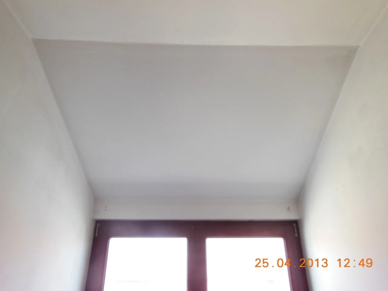

hier die Bilder vom Raum:

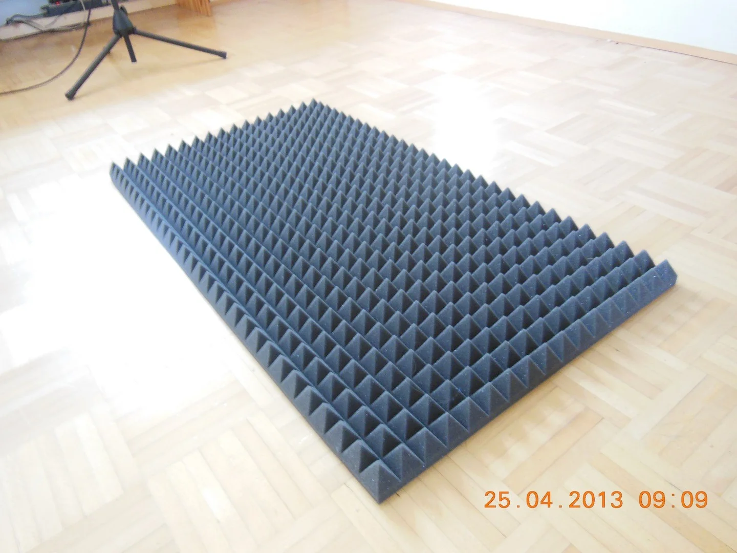

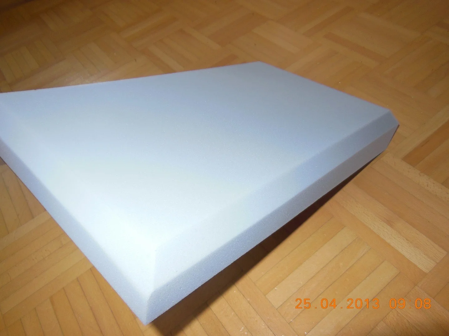

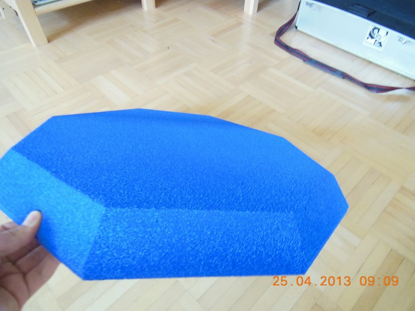

Habe beim Schaumstoff Shop einige Absorber bekommen, würde mich über alle Tipps freuen wo ich sie am besten platziere und welche Absorber ich noch besorgen sollte.
3 Stück Pyramiden Matten mit 59 cm X 106 cm X 5 cm
18 Stück Decken / Wand - Absorber mit 30 cm X 50 cm X 7 cm
2 Stück 8 - Eck - Absorber mit Durchmesser 49 cm
Hier die Bilder:
Freue mich auf eure Antworten, bin für alle Anregungen offen. Ich kann noch alles im Raum verändern, sollte zb. der Tisch ungünstig oder die monitore nicht im Eck stehen.
LG Michael
Wie du sicher in den Stickies gelesen hast, ist das Ausmachen einer optimalen Abhörposition der erste Schritt. Der zweite wäre dann die Behandlung des Bassbereichs. Danach kämen dann die Erstreflektionen dran...
Das wäre dann der Schritt für die Absorber, die du allerdings in nicht unbedingt günstiger Stärke gekauft hast. Sinnvoller wären Absorber mit einer Dicke von ca. 10 cm, die du dann auch ggf. verlatten kannst, falls die Bassbehandlung deinen Hochtonbereich zerstört...
