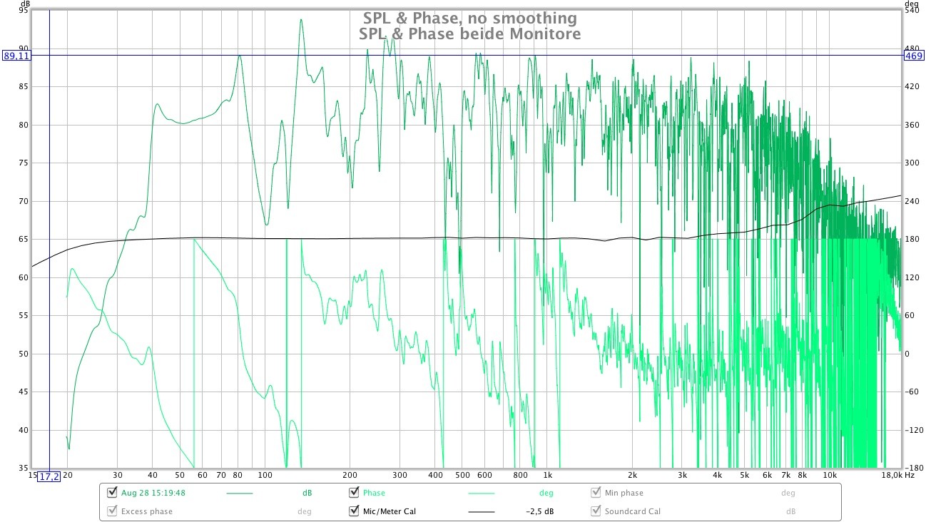

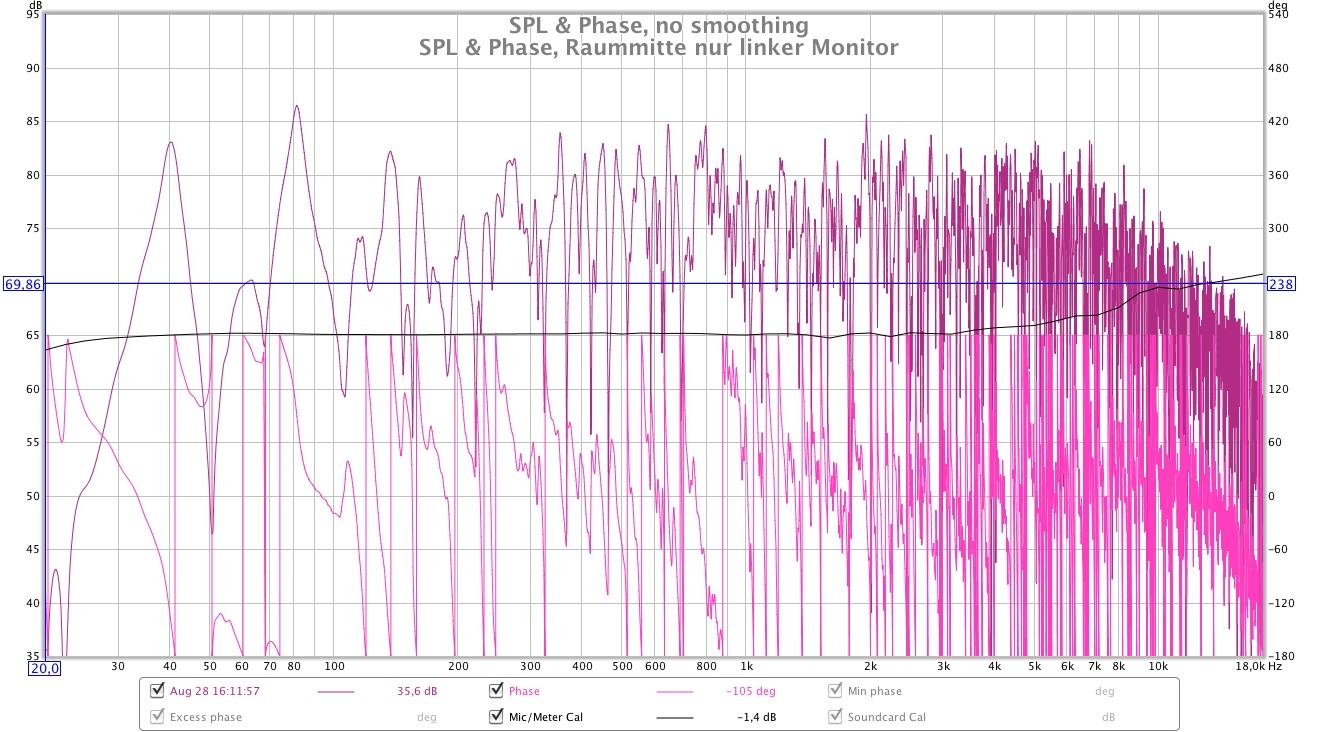

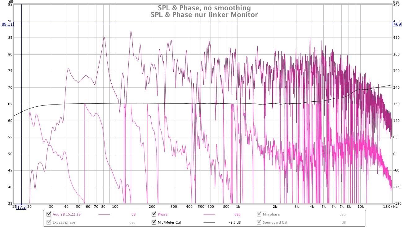

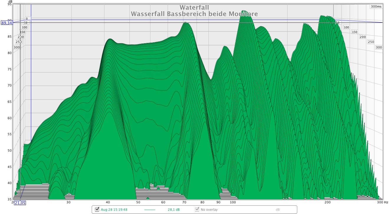

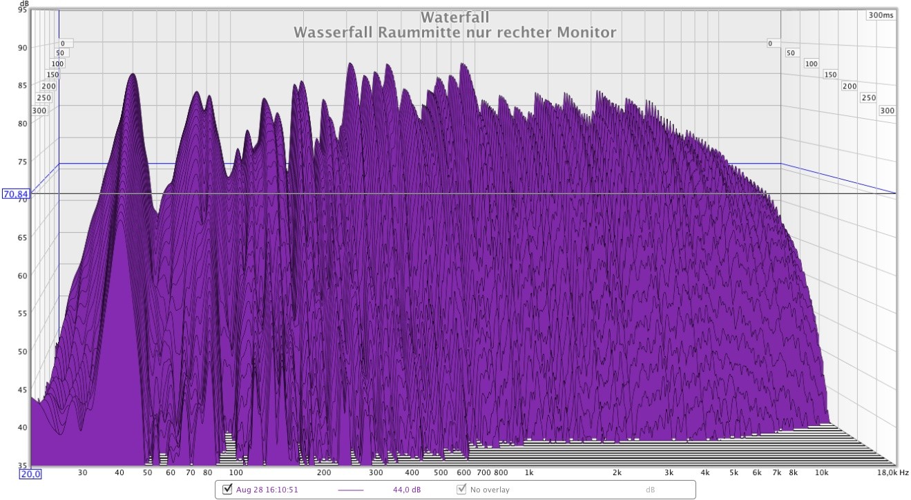

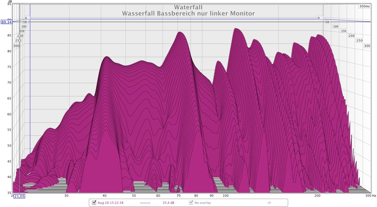

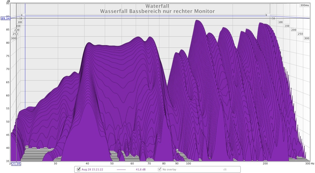

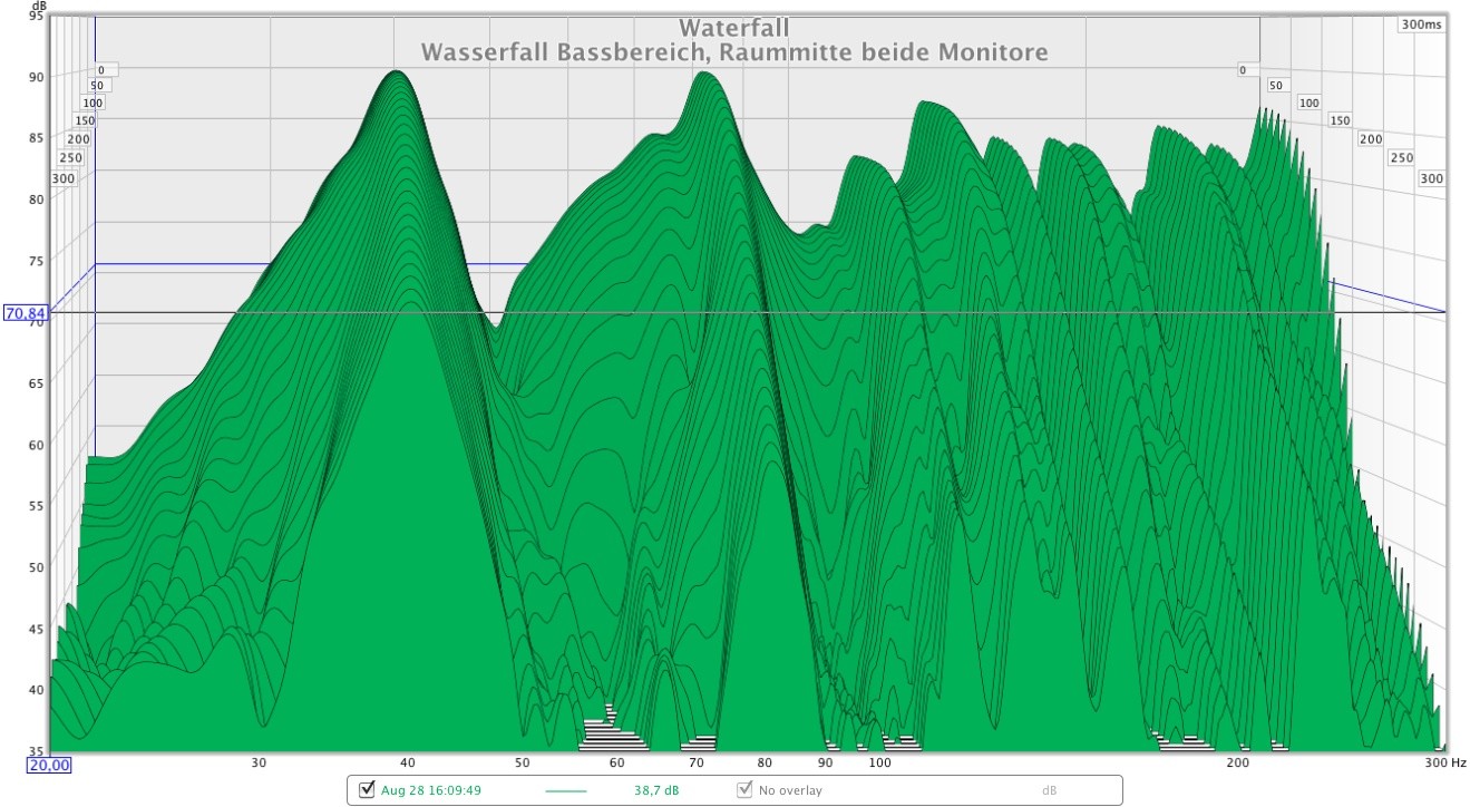

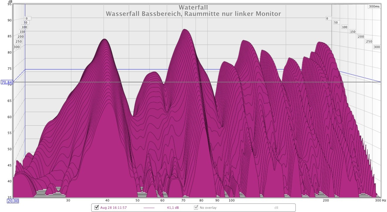

Hallo Leute,
erstmal ganz grosses Kompliment an das Forum hier, echt spitze!
Ich bin hier zufällig auf den "Raumakustik Basic Thread" gestossen und bin sehr dankbar, einfach grossartig verfasst das ganze!
Habe mir wie viele von euch, auch das Behringer ECM8000 gekauft und die REW Software runtergeladen und am nächsten Tag gleich die Messungen in meinem Studio gemacht.
Nach dem die Messungen (zu meiner Überaschung ;-)), erfolgreich verlofen sind, möchte ich euch hier die Ergebnisse präsentieren, mit der Bitte das die erfahreren User mit der Software und
Raumakustik im allgemeinen mir behilflich sind bei meiner Raumoptimierung.
Ich werde euch hier den Link zu meinem .mdat file posten damit ihr dies runterladen könnt, jedoch werde ich euch die einzelnen Bilder meiner Messungen, Studio, Grundrisse u. Masse auch noch als jpeg posten.
Es gibt nämlich folgendes problem mit dem .mdat file: wenn ich bei der Messsoftware (REW 5.0), mein Projekt abspeichere- hab ich ja nacher diese .mdat datei. Jetzt folgendes: wenn ich diese datei dann öffne seh ich zwar schön alle Messungen auf der linken Seite in einem kleineren Register, kann sie dann aber quasi nicht öffnen damit sie gross erscheinen und ich die verschiedenen Diagramme anwählen kann- so wie es unmittelbar nach der Messung ist. Ich muss jedes Diagramm als .jpg abspeichern nach den messungen damit ich es gespeichert habe, denn wie gesagt wenn ich das Projekt schliesse und dann wieder öffne sind zwar links die gespeicherten Diagramme in einem Archiv, jedoch kann ich sie nicht öffnen.
Wer Cool wenn Ihr mir sagen könntet wie das funzt?!

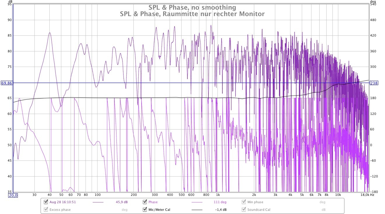

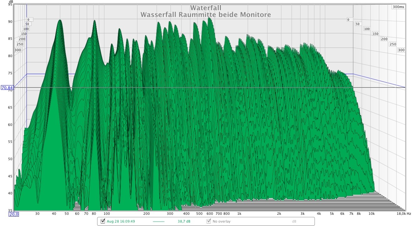

Die Bilder der Messungen sind einmal von der Abhörposition und einmal von der Raummitte aufgenommen!
Also hier die .mdat files:
http://www.sendspace.com/file/u5559d
http://www.sendspace.com/file/9flt8j
und hier die Bilder der Messungen und des Studios:

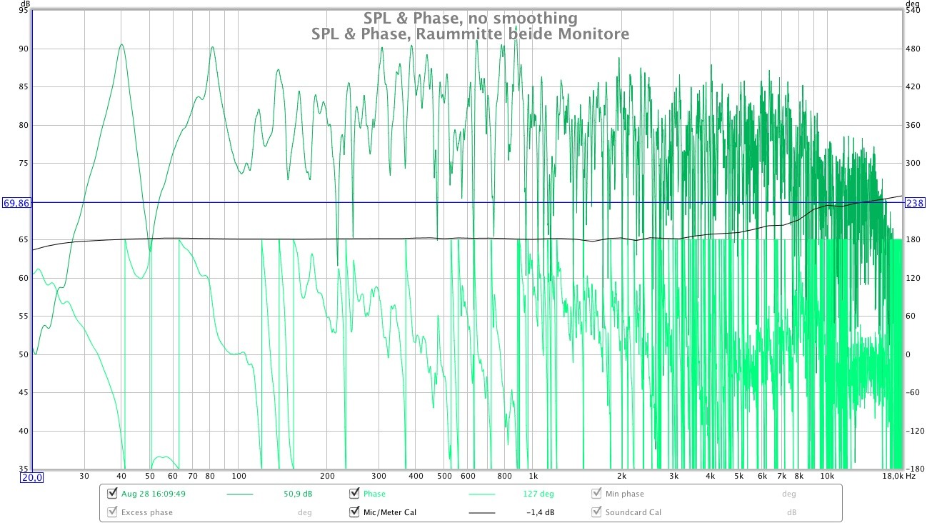

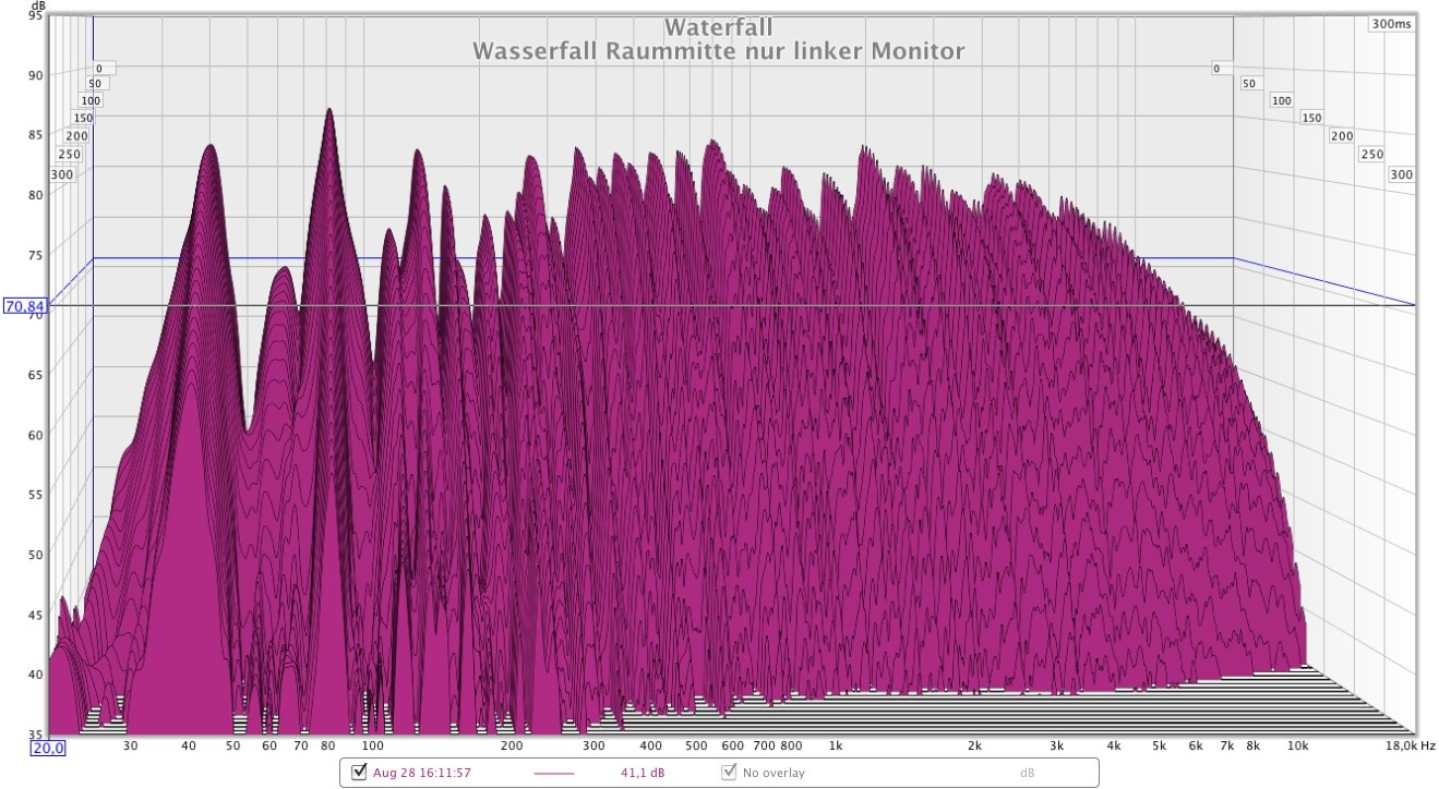

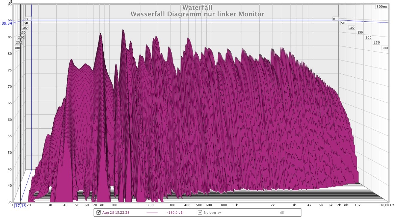

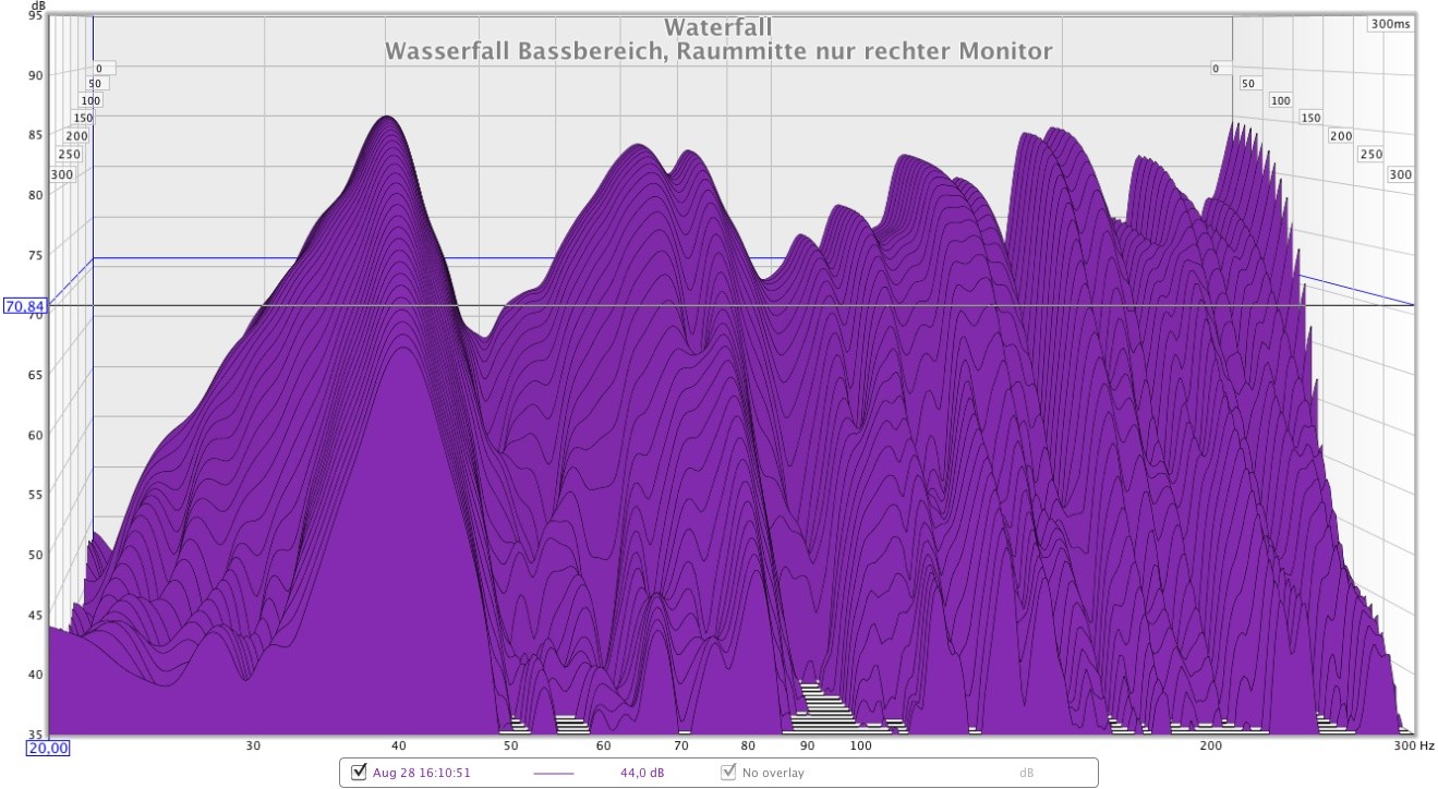

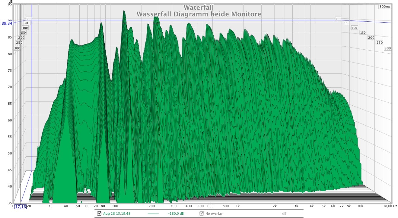

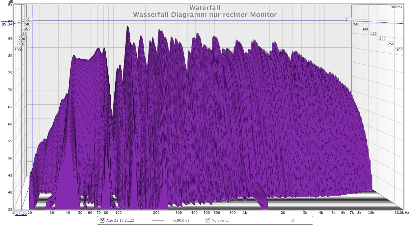

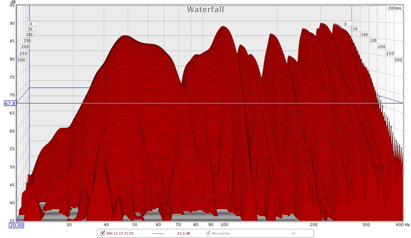

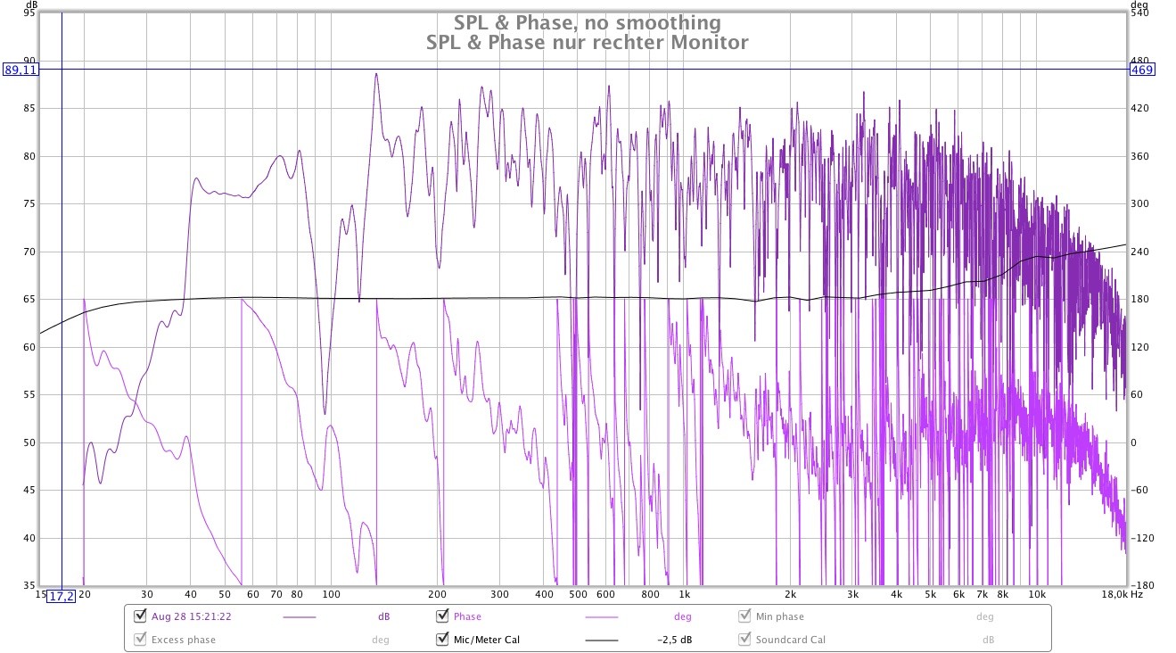

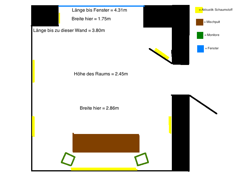

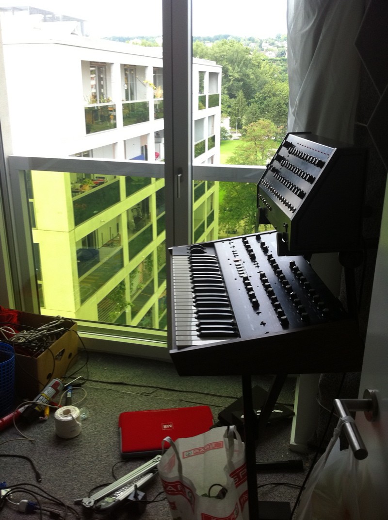

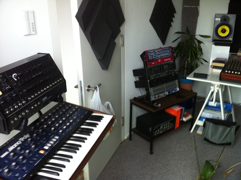

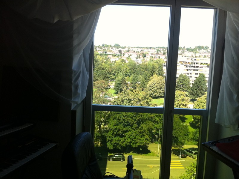

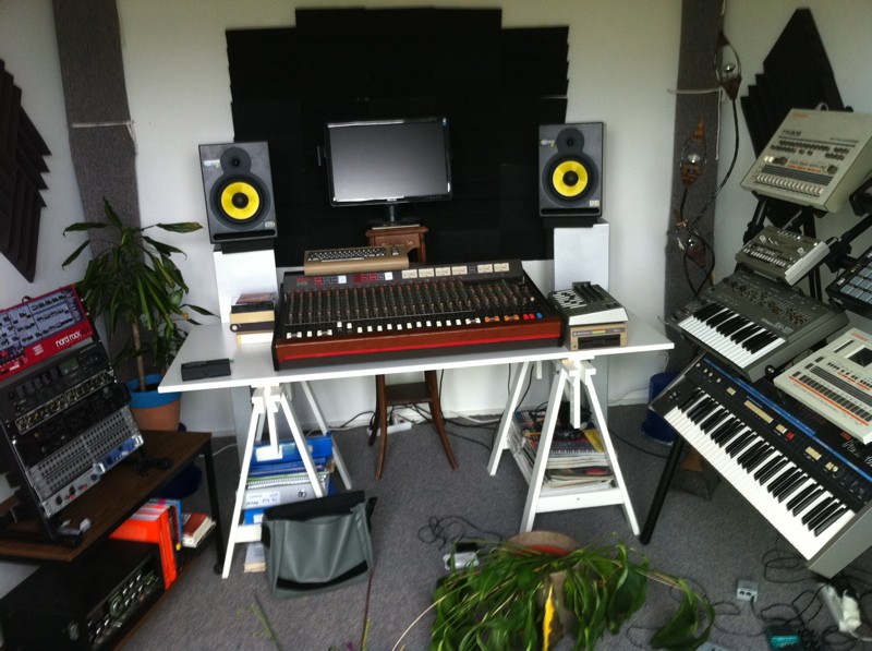

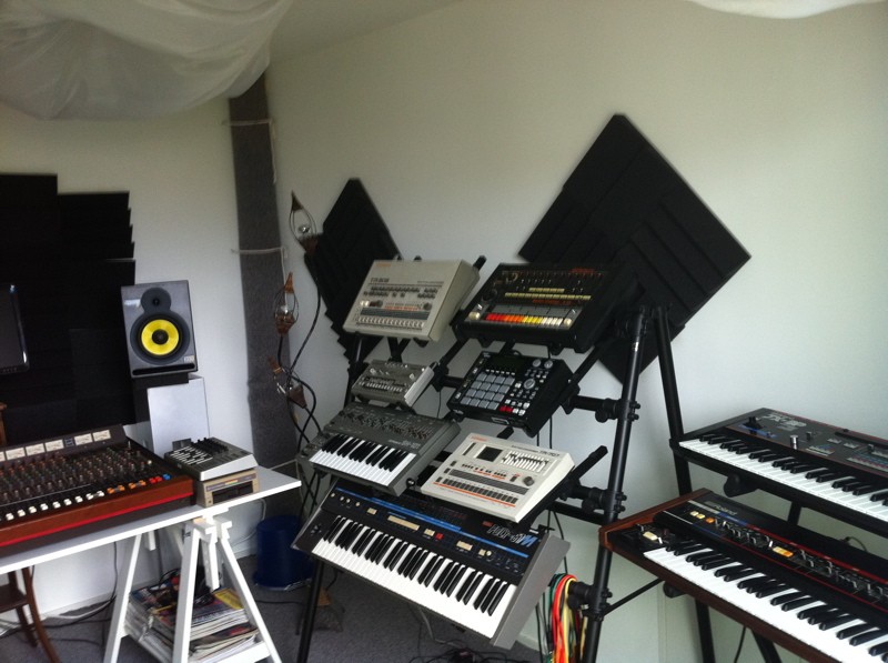

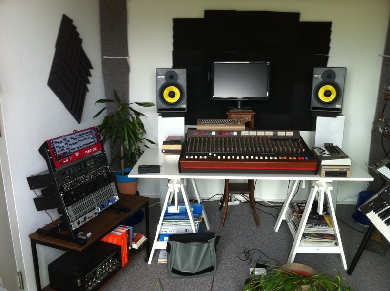

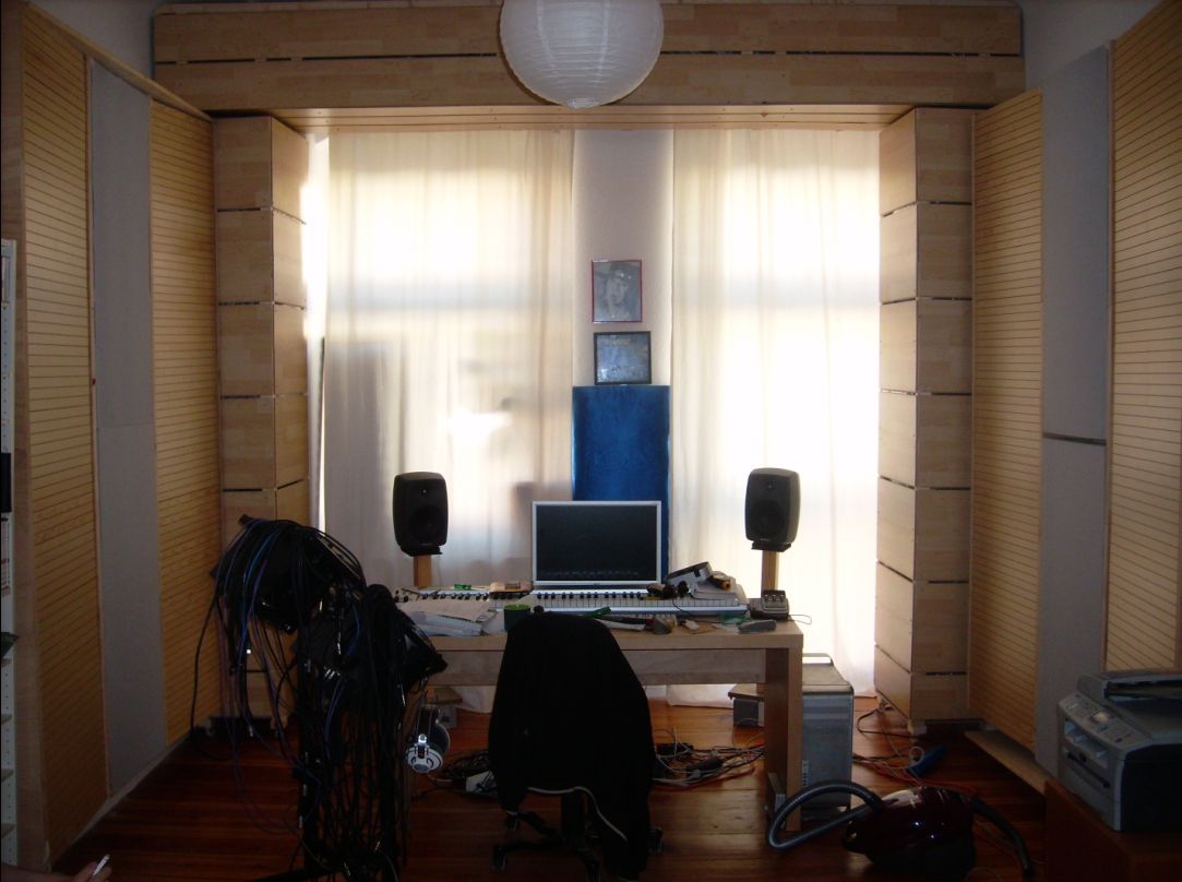

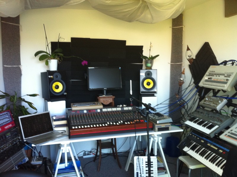

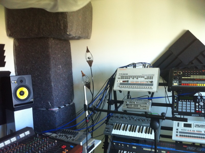

Hier noch Originalbilder meines Studios:
Bin euch für jeden Tipp dankbar.

hi,
wie sieht es denn mit deinem budget aus und deinen handwerklichen fähigkeiten?
ich denke mal die stickys hast du alle gelesen?
hast du konkrete fragen?
ansonsten dürfte doch klar sein was es zu tun gibt.
eckabsorber, seiten/deckenabsorber usw usw...
auf jeden fall solltest du mal deinen maschinenpark durchorganisieren.
besorg dir nen anständigen regietisch wo du schonmal einen ganzen schwung von dem kram reinschrauben kannst.
für den rest dann einen rackschrank kaufen/bauen der niedrig ist und dann hinter dir mittig in den raum stellen.
alles andere bringt nur sehr unschöne erstreflexionen und unsymmetrie.

schöne synthsammlung übrigens :)

Bei mir ist die Front, die aus Glas besteht und eine Dicke Heizung davor steht sehr unvorteilhaft, so dass eine optimale Position für Monitore nicht sofort ersichtlich ist, daher frage ich..

ok ich denke du solltest einen eigenen thread starten mit maßstabsgetreuer skizze, vielen fotos und budgetangaben.
so kann man dir nicht wirklich helfen und schon gar nicht in einem fremden fred.
also mach dir mal eigene gedanken zu deinem raumkonzept und stell uns das ganze dann vor mit deinen fragen.
vorher natürlich so viel wie möglich an grundwissen hier aufsaugen.

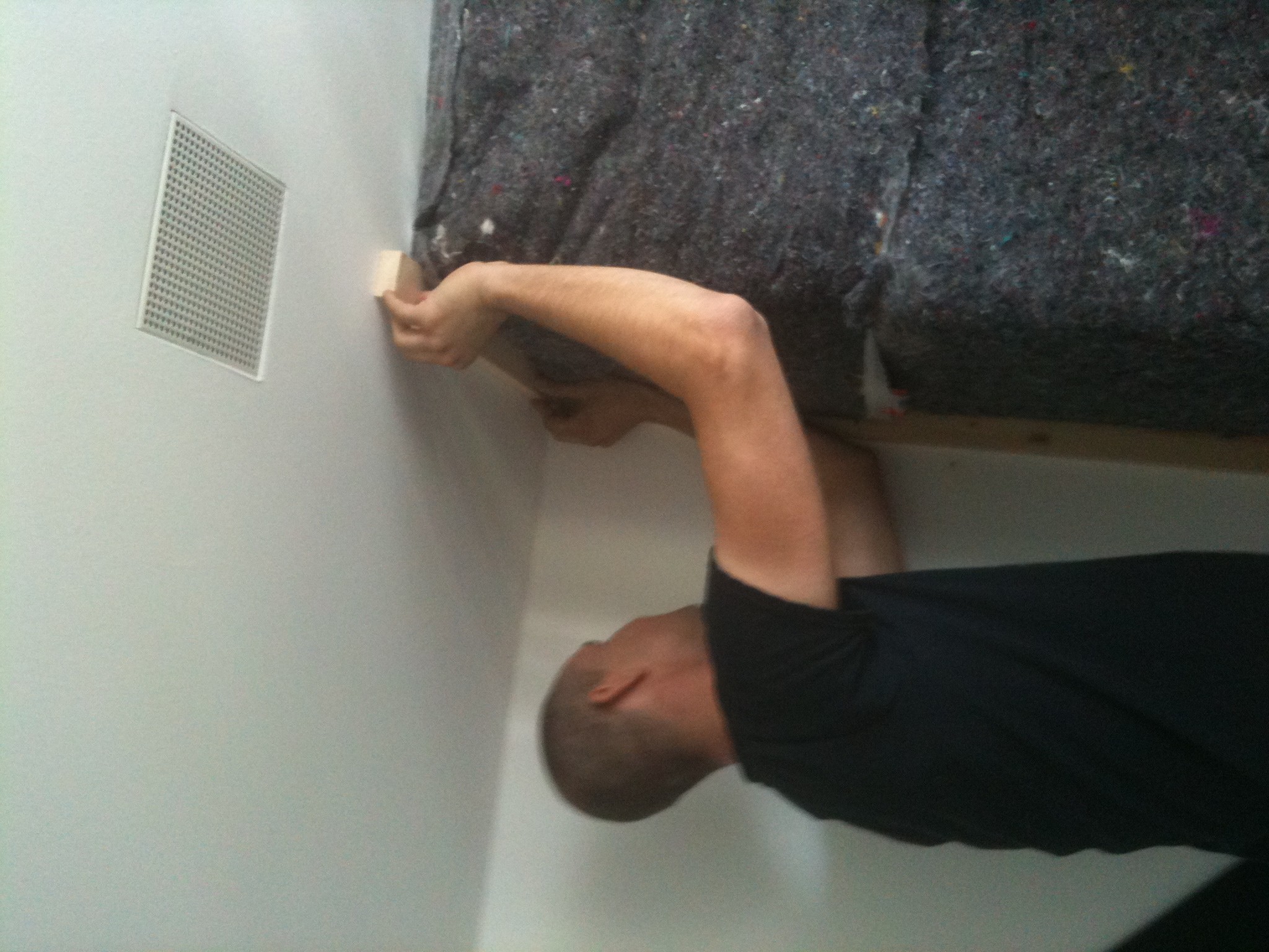

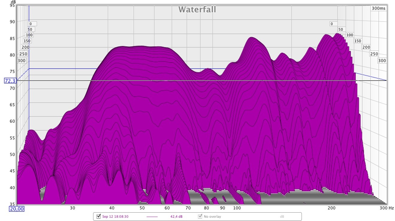

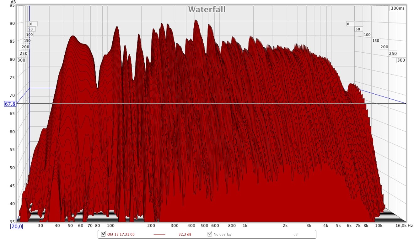

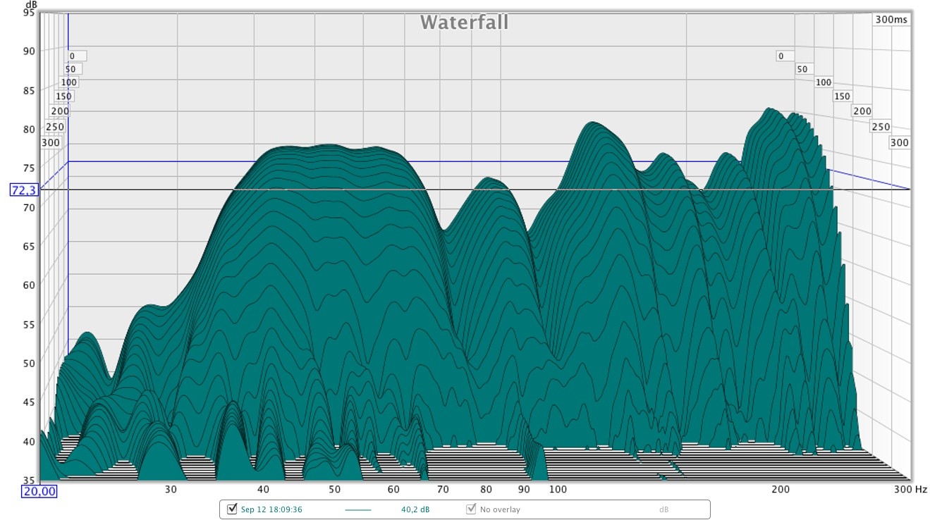

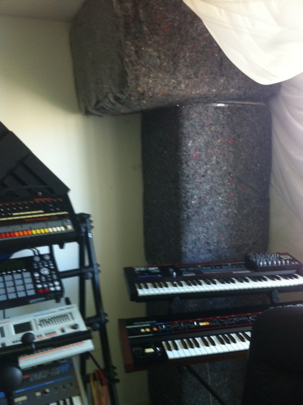

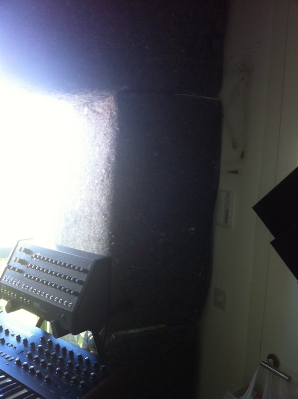

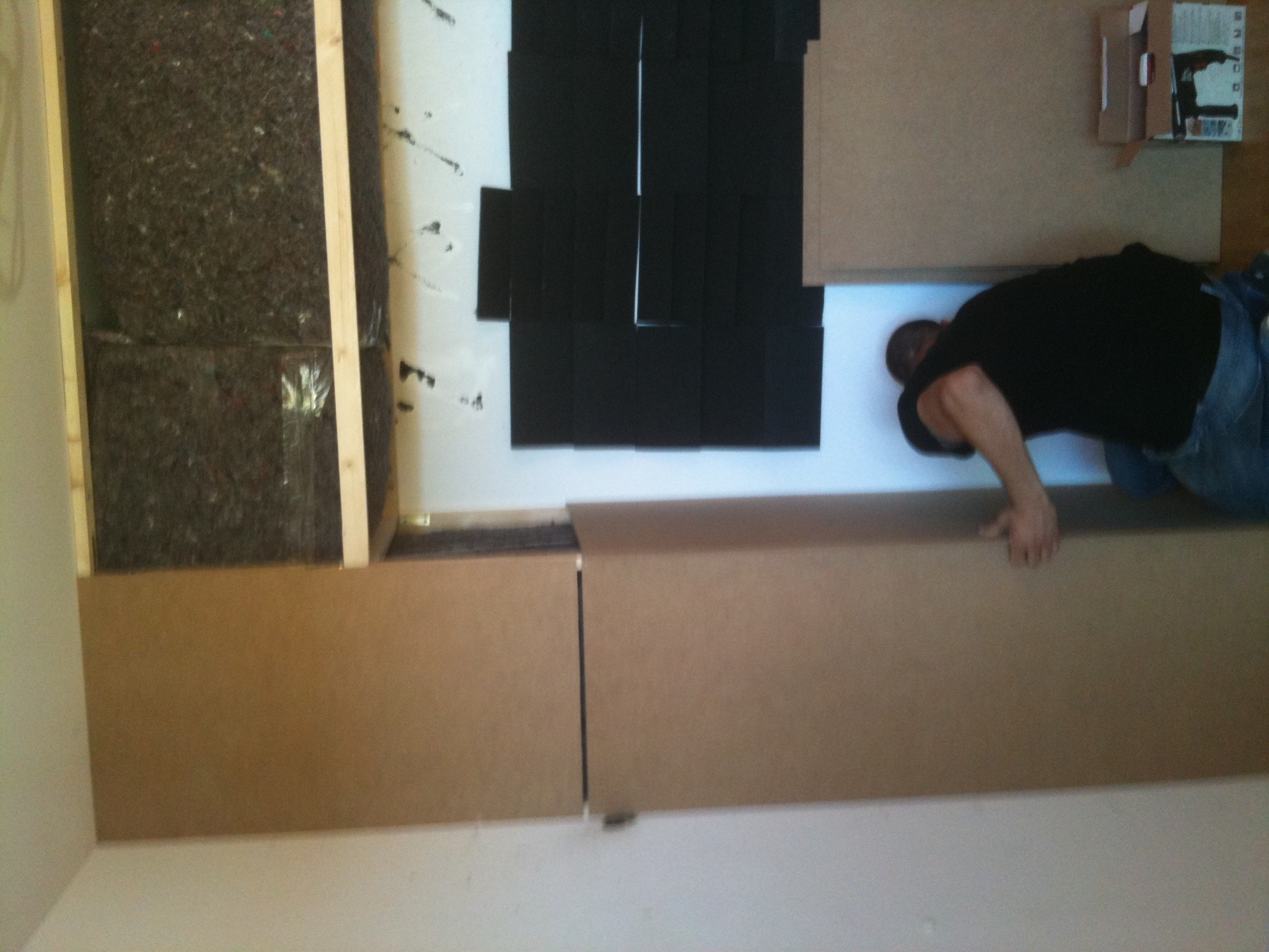

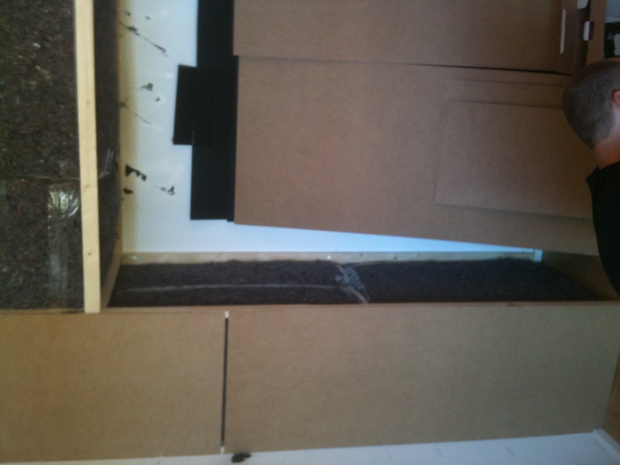

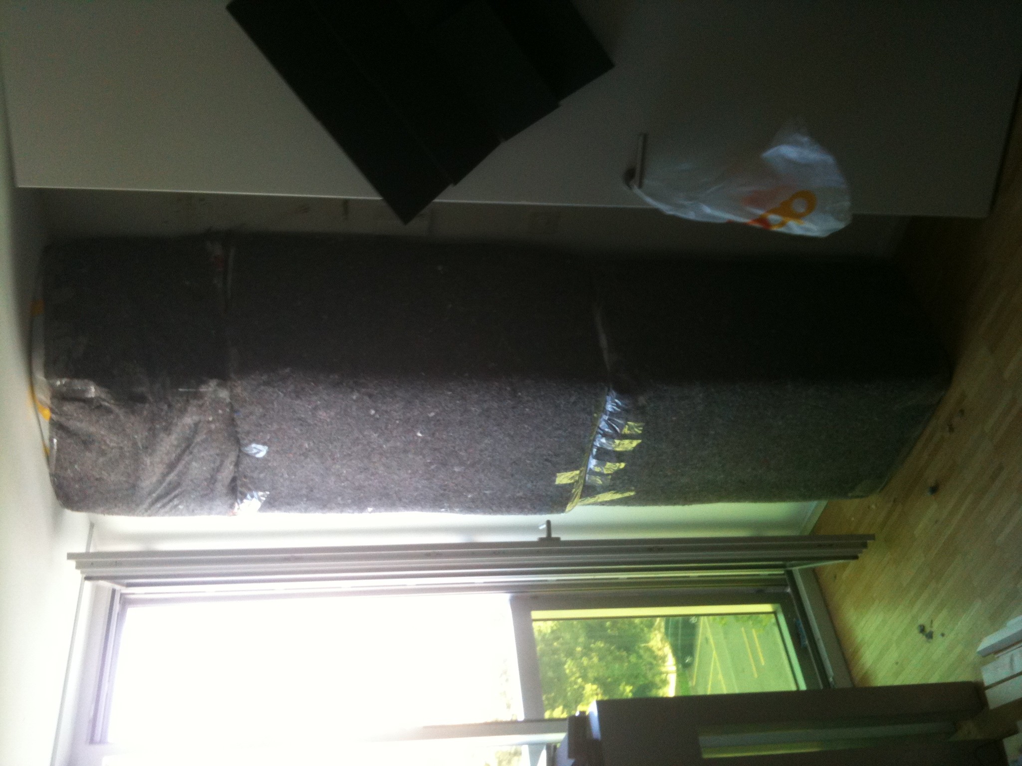

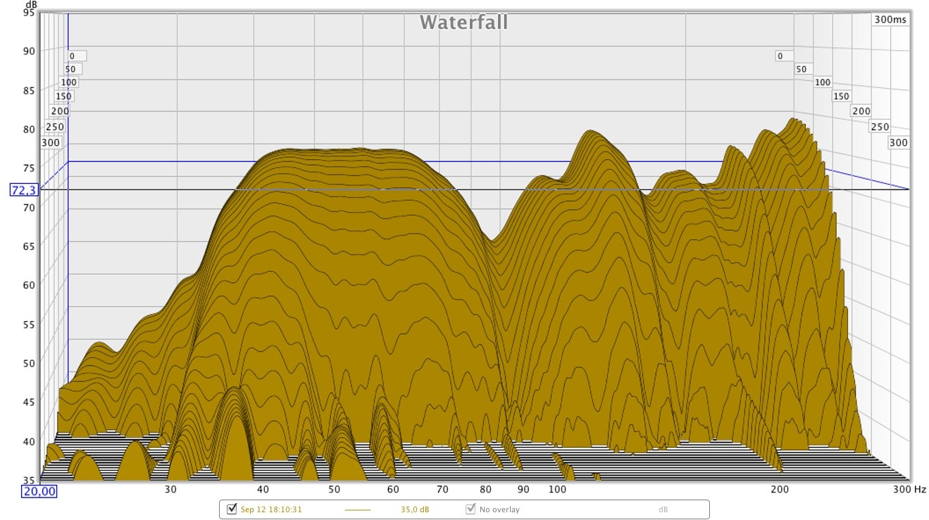

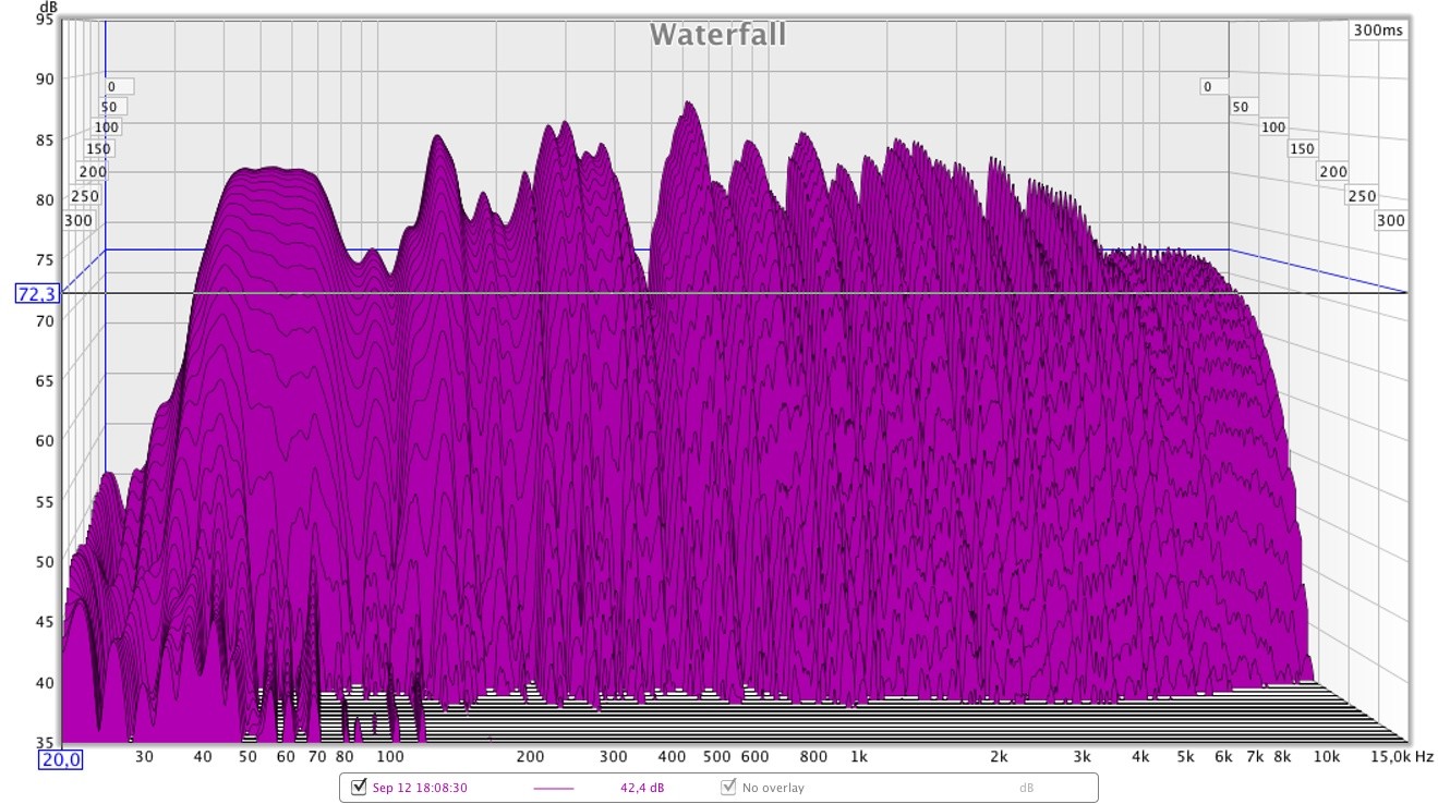

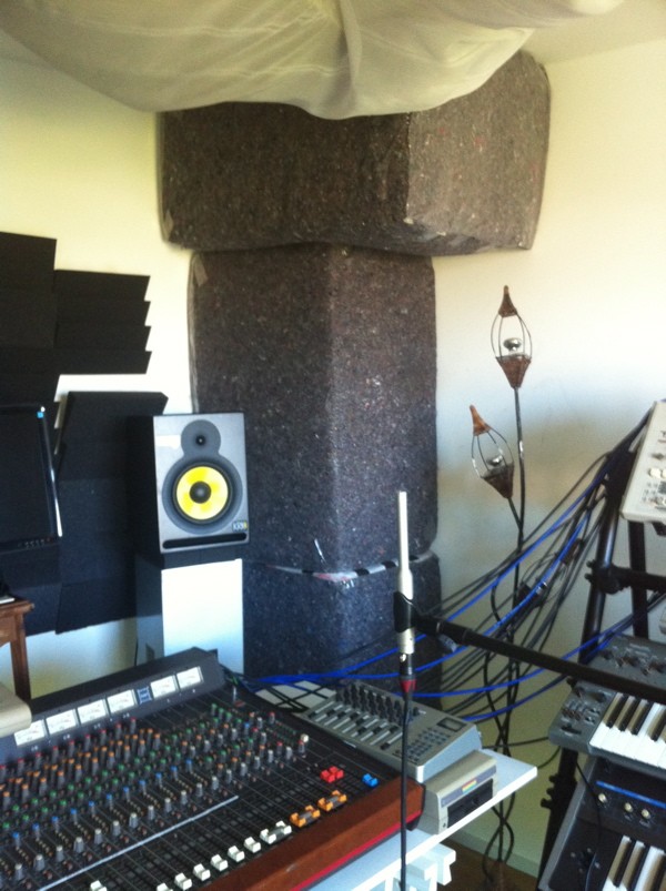

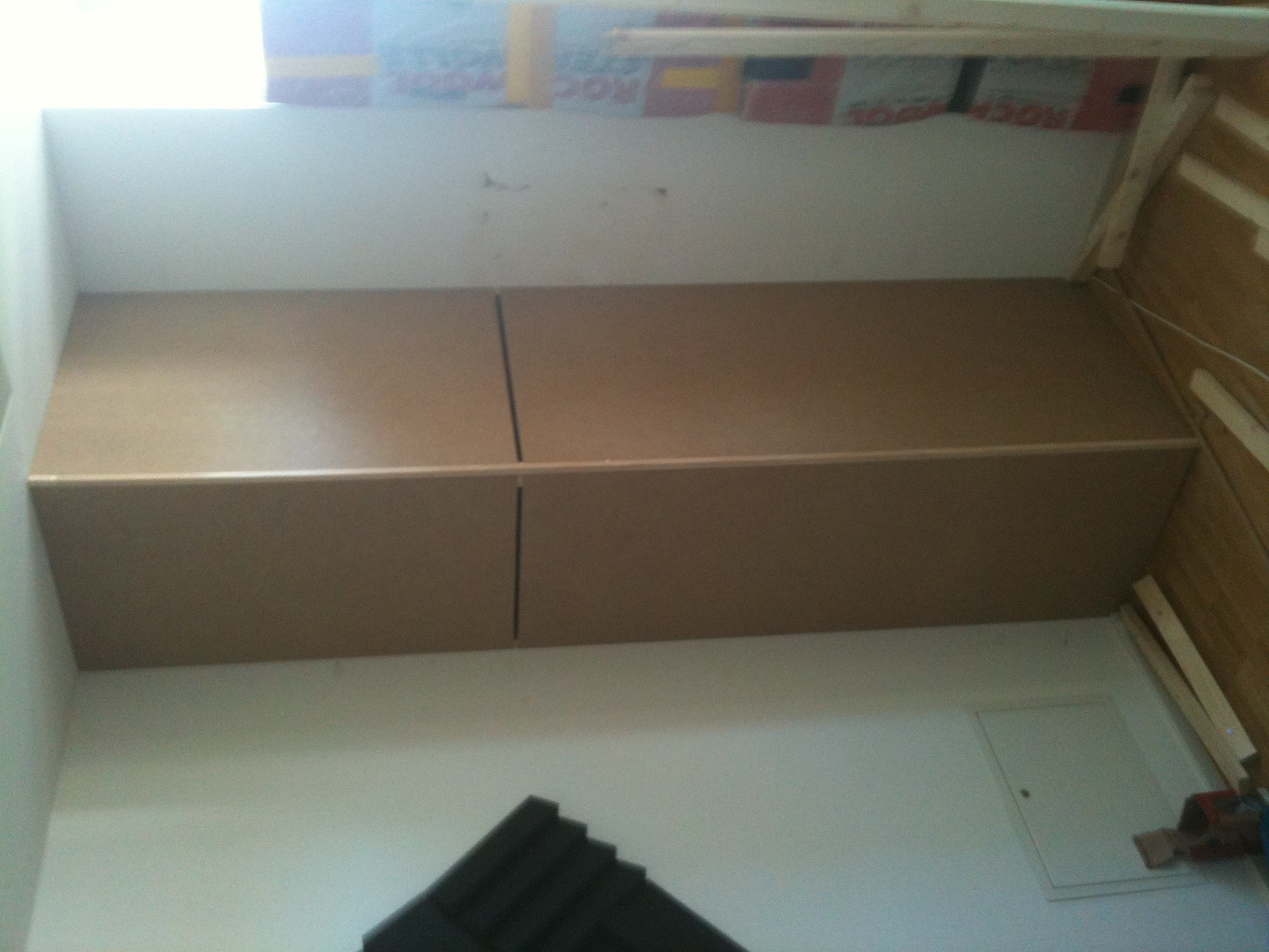

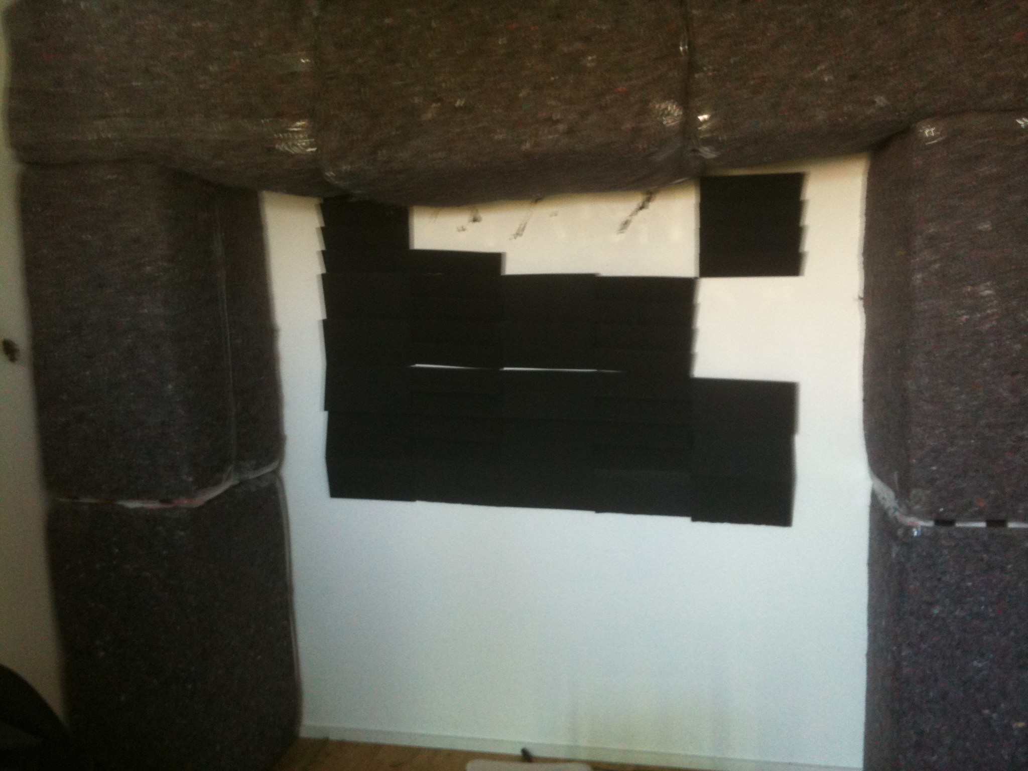

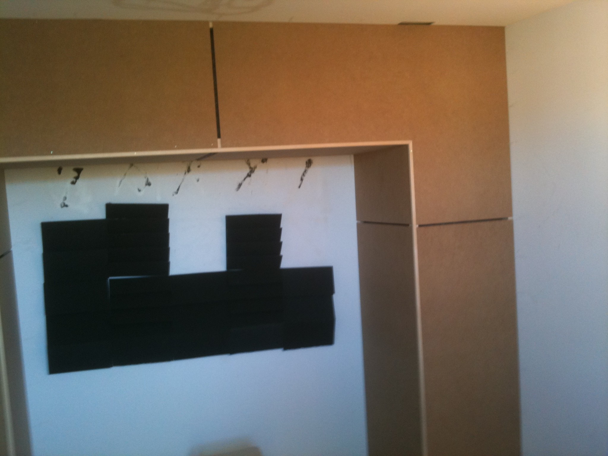

So, habe nun 13 Pakete Rockwoll Sonorock verarbeitet- zuerst alle Pakete aufgemacht und je 2 Stück heraus genommen, damit das ganze Paket dann eine Tiefe von 50cm hat (sollte so ja dann bis zu einer Frequenz von ca 30 Hertz runterreichen). Dann habe ich die einzelnen Pakete mit Malerfolie umwickelt und weiter noch mit einem Schutzvlies eingepackt.
Mit den ganzen fertig bearbeiteten Sonorock Paketen im Studio angekommen, diese dann in die Raumecken gestellt, je Ecke 3 Stück, damit das ganze dann von Boden bis zur Decke vollgestopft mit Sonorock ist. Das habe ich in allen senkrechten Ecken gemacht ausser in einem wo die Fenstertüre ist, da ich ja das Fenster auch noch aufmachen möchte! Dazu muss gesagt werden das ich noch zwei Ecken mehr habe wie in einem
normalen quadratischen Raum der Fall ist (siehe Studioskizze oben)! Weiter habe ich noch den Teppich in meinem Studio rausgenommen, da mir die höheren Frequenzen schon zu stark absorbiert wurden.
Anschliessend habe ich dann die Messungen gemacht, die ich euch hier zeigen möchte.
Man sieht bei den Messungen (Wasserfalldiagramm) sehr schön die enormen Verbesserungen durch die Bassfallen. Es klingt jetzt alles bis zu 300ms unter 60dB aus.
Man sieht weiter auch das die höheren Frequenzen wieder stärker nachhallen (so um die 150ms rum) wodurch das ganze wieder ausgeglichener ist. Womit ich noch nicht zufrieden bin ist die Linearität, das sieht noch sehr unregelmässig aus.
Nun, meine frage an euch: mit welchen Akkustischen Massnahmen krieg ich eine ordentliche Linearität des Wasserfalldiagramms hin? Wohl nicht mit noch mehr Bassfallen, oder? Habe jetzt nämlich 14 Pakete Sonorock im Studio- langsam wirds ENG!!
@Bender: Leider sieht es mit meinem Budget nicht so rosig aus, deshalb will ich möglichst versuchen mit den vorhandenen Studiomöbel die optimalste Lösung zu finden.
Andere Frage an Dich Bender: Ich möchte bei mir gerne die ETC auswertung machen, damit ich auch das mit den Erstreflektionen eingermassen in den Griff bekomme. Jedoch kappier ich das nicht ganz genau mit dieser auswertung bzw. sieht das bei mir ganz anders aus in der Software (REW) als bei euch hier im Sticky. Ich habe eigentlich alle Stickys mehrmals durchgelesen, jedoch werde ich da bei der ETC auswertung irgendwie nicht richtig schlau. Hab ich da vielleicht was übersehen, gibt es einen Thread wo genau beschrieben wird wie man die ETC auswertung genau macht?

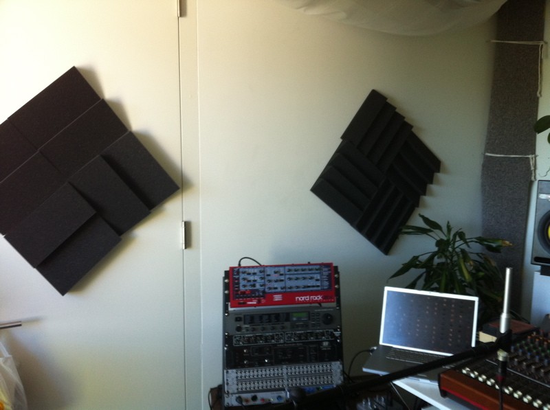

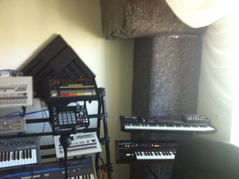

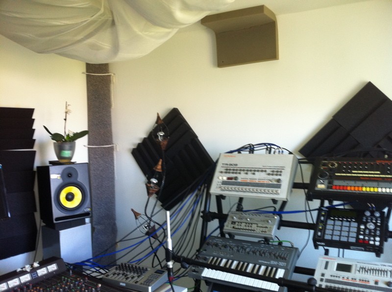

Also, genug gequatscht. Hier mal die Bilder meines Studios mit Bassfallen und der aktuellen Messungen (man vergleiche mit den Messungen oben ohne Bassfallen):

hi
du hast deinen raum aber trotzdem hoffnungslos überdämmt.
alles im mitten und hochton unter 0,2s RT60 ist zu wenig.
ich hatte noch keinen einzigen fall wo man die bassabsorber in den ecken nicht verkleiden musste in normal großen räumen. in so einem kleinem wie deinem ist es eh ruck zuck überdämmt.
was das etc betrifft.
ich hab momentan leider 0 zeit um dir das hier im thread zu erklären. das is einfach zu viel.
irgendwann wenn mal wieder etwas ruhe in meinem leben eingekehrt ist werd ich meinen rew-workshop weiter schreiben. bis dahin musst du dich gedulden oder selber gucken dass du es irgendwie checkst.
durch die ganzen unorganisierten maschinenracks in unmittelbarer nähe wirst du die erstreflexionen eh nicht in den griff bekommen daher beschränke dich einfach auf die seiten und deckenabsorber an den spiegelpunkten.
was die einbrüche im frequenzgang angeht.
spiel mit dem sinusgenerator die problemfrequenzen ab und suche die stellen an den wänden und wandkanten wo sie dröhnen. dort muss du was gegen unternehmen.
ich schätze das kommt u.a. von der unbehandelten deckenkante über den boxen.
also an deiner stelle würd ich mir etwas mehr mühe geben mit den absorbern.
auf jeden fall verkleiden.
vorn z.b. so
und hinten z.b. so
und bitte immer die mdat datei der messungen irgendwo hochladen und den downloadlink hier posten.
lg

klar, das mit dem verkleiden werde ich sicherlich noch
erledigen. so wie es auf dem foto aussieht, ist nur ne zwischenlösung
für die messungen!
also ist das so, umso stärker das ich die
bassabsorber mit härterem, stabileren material verkleide, umso weniger
werden die frequenzen im mittel u. obertonbereich aborbiert. die
absorption der tiefe frequenzen bleibt allerdings erhalten. versteh ich
das richtig?
für die messungen!
das richtig?

So, es ist nun Zeit für einen kleinen Zwischenstand.
Wie oben schon erwähnt habe ich die Sonorock Bassfallen in den Ecken und an den Kanten des Raumes nun mit Holzplatten verkleidet. Es wurde eine Länge von 1,5m der Holzplatten gewählt dann 1cm Spalt- so werden alle Frequenzen unter ca 230 Hz absorbiert und alles was darüber ist reflektiert. Somit habe ich jetzt wieder längere Nachhallzeiten im Mitten u. Hochtonbereich, was auch sehr schön im Diagrammen unten zu sehen ist. Jedoch sind die Nachhallzeiten ab eben diesen ca 230 Hz jetzt wieder zu lang. Mein nächstes Ziel wird nun sein, dies in den Griff zu bekommen!
Was meint Ihr- da ich noch Restplatten Rockwoll Sonorock habe, wäre es erstens sinnvoll und zweitens günstig die einzelnen Restplatten noch für vorallem den Mittentonbereich zu verwenden. Weiter habe ich noch ein altes Basic Set von Auralex zu verfügung, womit ich dann denn Hochtonbereich noch behandeln könnte.
Wie würdet Ihr alls nächstes vorgehen? Ich bitte diejenigen die sich mit der REW Software gut auskennen sich einmal mein .mdat file anzusehen, da ich bis jetzt nur das Wasserfalldiagramm wirklich verstehe. RT60, ETC, Spectogramm usw. check ich noch nicht so ganz, deshalb bitte ich um eure Hilfe.
Mein Hauptproblem ist jedoch nach wie vor das ich in der Mitte des Raumes sehr wenig Bass habe und an den Wänden (hauptsächlich an der Fensterrückwand hinter mir) sehr starken Bass habe. Mein Ziel wäre das sich der Bassbereich im Raum überall gleich stark verhält bzw. das ich in der Raummitte woch ich auch meistens stehe mehr Bass habe.
Habe jetzt zwar weniger Nachhallzeit im Bassbereich, jedoch ist der Bassbereich sehr unregelmäßig im Raum verteilt. Wie bringe ich das ganze linearer hin?
hier der Link zum .mdat file: http://www.sendspace.com/file/7q785n
Hier die Diagramme meiner neuesten Messungen und Bilder des Studioumbaus:

Wie bringe ich das ganze linearer hin bzw. wie beseitige ich die Auslöschung (Mode) in der Raummitte oder binge mehr Bass dorthin? Vielleicht mit dem verschieben der Monitorboxen nach vorne od. hinten!?
die schlitze sind zu wenig.
außerdem haben die platten jetzt eine so große fläche dass sie selber eine resonanzfrequenz erzeugen in einem kritischen frequenzspektrum und zwar im bassbereich was sich negativ auf die akustik auswirken kann.
spiel mal ein paar sinussweeps im bassbereich ab und halt mal deine hände an die platten.
da dürfte ordentlich bewegung sein je nach frequenz und fläche.
das erzeugt neue nachhallzeiten die wenn zu lang natürlich störend sind.
um die eigenresonanzen der platten tief in den unhörbaren bereich zu bekommen müsste man die unterkonstruktion engmaschiger und steifer (mindesten 60x40 dachlatten) machen.
oder man nimmt halt kleinere platten so in laminatgröße die auch leichter sind. die werden vom luftschall nicht mehr im tiefbass stark angeregt.
es hätte völlig ausgereicht die crossoverfrequenz so zwischen 1-2khz festzulegen.
lg
OK, was meinst Du, könnte ich dann jetzt in abständen von ca 30 - 40cm (da ca 1khz) Löcher in die Holzplatten bohren um die Crossoverfrequenz jetzt noch nachträglich zu ändern? Sollte doch auch funzen, wäre imho viel unaufwendiger zu realisieren als alles nochmals runter zu schrauben und die Holzplatten nochmals kürzer zu sägen!?
LG
unterschätz mal das gebohre nicht.
außerdem würd ich dann die chance nutzen und jedes brett lackieren inkl. schnittkanten.
lg
Aber rein theoretisch würde das gehen mit nur bohren? Ich habe mir vorgestellt dann einfach ca zehn Löcher je 30cm Abstand horizontal zu bohren!
