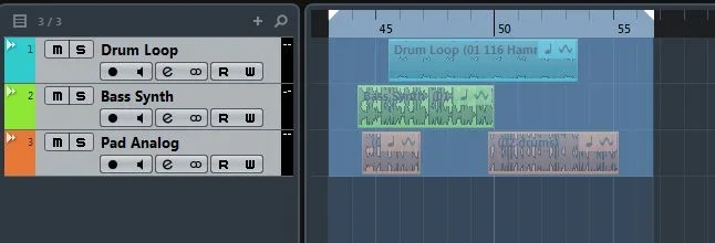

Nutze das Auswahlbereich-Tool, gewünschten Bereich selektieren.
Dann ha,lt im Render-Dialog "als ein Event" einstellen.
Hinweis: dort kannst du auch die gewünschte Bit-Einstellung und den Zielordner auswählen.
Auswahlbereich-Tool:
(dann Render Dialog, mit den genannten Einstellungen plus Zielordner!)

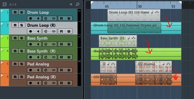

das Ergebnis:
(anklicken, wird dann größer)
also nix mit "leere Blöcke" und sowas. Unnötig...
