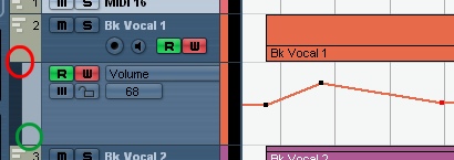

Roten Knopp 'W' drücken, dann record und drehen was das Zeug hält :)
Wichtig, beim abspielen dann den 'R' aktiviert lassen. Der liest die Daten bei Export/Abspielen etc.
Kannst Dann bei der Spur "Verwendete Automatisation anzeigen" lassen und nachbearbeiten, kopieren, löschen etc.

Das hatte ich ja so schon versucht, wenn man W drückt, geht R gleich immer mit an.
W ist schreiben und R ist lesen.

Warum sollte es das nicht? Falls Du mehrere Automatisationsspuren hast, kannst Du die einzelne ja muten ("Verwendete Auto-Spuren anzeigen"), falls Du die nicht hören willst ..
Du kannst ja unzählige Automatisationen per Spur/VSTi aufnehmen und abspielen. Da macht es schon Sinn, dass die bereits aufgenommenen abgespielt werden. Bzw ist es egal, wenn bei der ersten WRITE Session das READ automatisch anspringt, oder?

Mit der Automation ist alles bestens: im Plugin direkt einfach "w" drücken, dann Hardwarecotroller oder Maus (auf Pluginpoti) bewegen - das war´s!
Zusatzoption ist ja eh, dass man definieren kann, ob dann gleich hiernach die zugehörige Automationsspur aufgeklappt wird.
