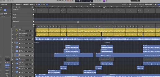

Moin zusammen,
kurze Logic-Fachfrage, ich hoffe, jemand weiß Rat...
Beim Bouncen (ebenso beim normalen Playback) einer Spur, die aus drei voneinander getrennten Regionen besteht, wird ab der zweiten Region die gesamte Spur gemutet, sobald der Locator die Region erreicht. In der Folge ist die erste Region beim Mixdown dabei, die zweite und dritte dann nicht... :-/ Verschiebe ich die Region, beginnt das Muten erst genau dann, wenn der Locator die Region an ihrem neuen Platz erreicht hat.
Automationsdaten sind auf der Spur nicht geschrieben, vielleicht als Backround noch wichtig: die Spur ist Unterspur einer Vokal-Gruppe, in der die anderen Unterspuren regulär funktionieren. Vielleicht ein Shortcut, das ich versehentlich aktiviert habe?!? Man, man, man, was´n Hickhack...
Eigenes Update: Eine Lösung ist, die ganze Spur als Audiodatei zu exportieren und dann wieder ins Projekt zu Importieren. Vom Workflow allerdings auch nicht so der Bringer...
Ich würde mich sehr freuen, wenn jemand ne Idee hat...
Viele Grüße vom Jan

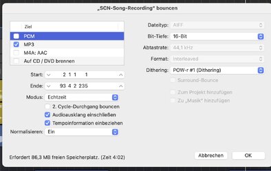

Wie sind denn Deine Bounce- Einstellungen genau? Screenshot? Sollen alle Regionen als Audiodateien (hier also 3 Stück) gerendert werden? Warum kein bounce in place?
Dank Dir für die schnelle Rückmeldung!
Hier zwei Bildschirmfotos: zum einen das Projekt, bei dem die Spur "Lilli" (meine Tochter...) dem oben skizzierten Problem entsprechend gemutet ist. Zu sehen ist auch "Lilli_1", welche die exportierte und dann wieder importierte neue Spur ist. Zum anderen mein Bounce-Fenster mit den Einstellungen!
Viele Grüße vom Jan
Spur duplizieren, Regionen darauf kopieren, alte Spur löschen?
Ist das eine Lösung?
Moin Clemens und danke für deine Idee!! Direkt ausprobiert und, ...
Trommelwirbel-Trommelwirbel-Trommelwirbel-Trommelwirbel-Trommelwirbel-Trommelwirbel-Trommelwirbel-Trommelwirbel- Tadaaaaa ...
das gleiche Problem!!
Eigentlich wollte ich zur besseren Anschauung das nochmal per wackeligem Handy-Video einstellen, das klappt hier leider nicht! Aber egal, Problem ist ja hinreichend transparent, hoffe ich...
Viele Grüße vom Jan
