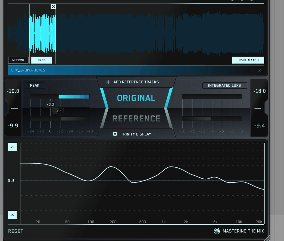

Naja, ich habe Rock Strophe auf Original und Referenz und es zeigt mir Müll an.
Und du musst natürlich drauf achten das du gerade im Referenztrack eine vergleichbare Stelle an hast, sonst spinnt die Anzeige völlig.
Kp, bei mir funktioniert das ganz gut. Der Graph seigt übrigens die Überhöhung/Unterbetonung im eigenen Track an, heisst, wenn man das angelichen will, muss man mit dem EQ gegenteilig aggieren.
