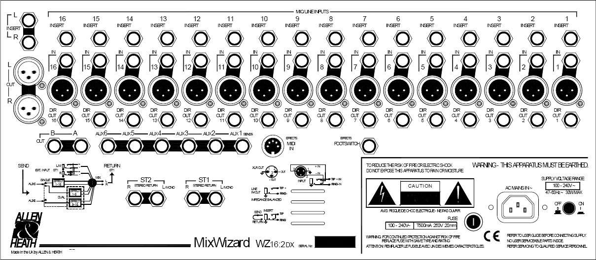

ja, nur die AUX-Ausgänge werden so bezeichnet ---> AUX1 SENDS (ein Klinkeanschluss)
Oben am Pult gibt es dann Fader von AUX1 bis AUX6 pro Kanal. Sind dann die AUX-Ausgänge hinten MONO oder STEREO?
Gruß
Musicman1989
PS: Anbei ein Bild vom Pult von hinten
