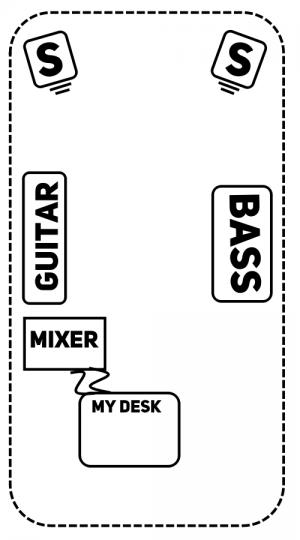

Wir proben seit geraumer Zeit zu dritt in einem Proberaum und haben unsere Sessions bislang mit einem Zoom H2 Recorder aufgenommen. Wir sind: 1 Bassist,1 Gitarrist und ich hab ein Mischpultsignal (Drumcomputer & Synthesizer) welches über eine im Proberaum vorhandene Anlage inkl. Boxen, (S)peaker ausgegeben wird. Die beiden anderen verwenden ihre jeweiligen Verstärker. (siehe Grafik)
Ich frage ob uns ein neuer 4 Spur Recorder wie der Tascam DR 40x oder ein Zoom H4n hier bei einer Aufnahme unserer Sessions behilflich sein kann und wie ihr an die Sache herangehen würdet. Ob man die Verstärker mit Mikrofon abnehmen sollte, wie ich das Line-Signal von mir am besten einspeise etc... Eine etwas bessere Abmischung der verschiedenen Soundquellen wäre für uns vorteilhaft. Wie gesagt, bislang mit einem Zoom H2 einfach die Proben mitschneiden lassen, aber das Klangbild ist wie gesagt unausgewogen.

danke für eure antworten, gedacht sind die aufnahmen für uns zum nachhören, also es geht hier nicht um eine aufnahme in studio qualität. was die einzelnen verstärker betrifft, kann ich nicht viel dazu sagen, da ich sie namentlich nicht kenne. es geht im grunde um 4 Signale, während der gitarren- und der bass-verstärker wahrscheinlich mit mikro abgenommen werden sollten, kommt mein signal direkt in den mixer, der die anlage im proberaum ansteuert. ich glaub es handelt sich um einen behringer oder yamaha mixer... jedenfalls hab ich auch schon an die zoom livetrak mixer gedacht. ein l-8 würde für uns wohl reichen, obwohl die preisspanne zum livetrak-l12 echt gering ist.

Ich würde folgendes vorschlagen:
Ihr kauft euch ein Zoom Livetrak L-8, so wie von speedtom vorgeschlagen. Auch wir liebäugeln schon mit diesem Gerät. Das ist ein supergeiles Teil, auch was Preis und Leistung angeht. Sogar Batteriebetrieb ist möglich!
Den Gitarrenamp nehmt ihr per Mikrofon auf. Da ist das Sennheiser e906 der Klassiker, der klingt immer gut.
Den Bass würde ich über Line-out des Bassverstärkers recorden und später evtl. mit EQ und Kompressor nachbearbeiten.
Drumcomputer und Synthesizer könnt ihr jeweils über zwei Stereospuren recorden.
Dann habt ihr sieben Spuren. Auf Spur Nr. 8 könnt ihr noch Gesang aufnehmen. Gesang... ich würde sagen, ihr braucht noch einen Sänger. Sonst recorded ihr Playback-Tracks...
Die Spuren zieht ihr dann optional in eine DAW wie Cubase oder Studio One, wo ihr noch ein bischen am Sound schrauben oder Spuren nachträglich neu einspielen könnt. Intern hat das L-8 sonst auch ein paar Mixing-Möglichkeiten.
